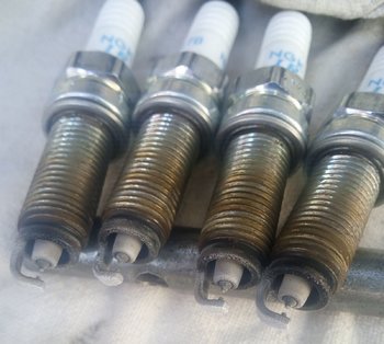

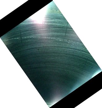

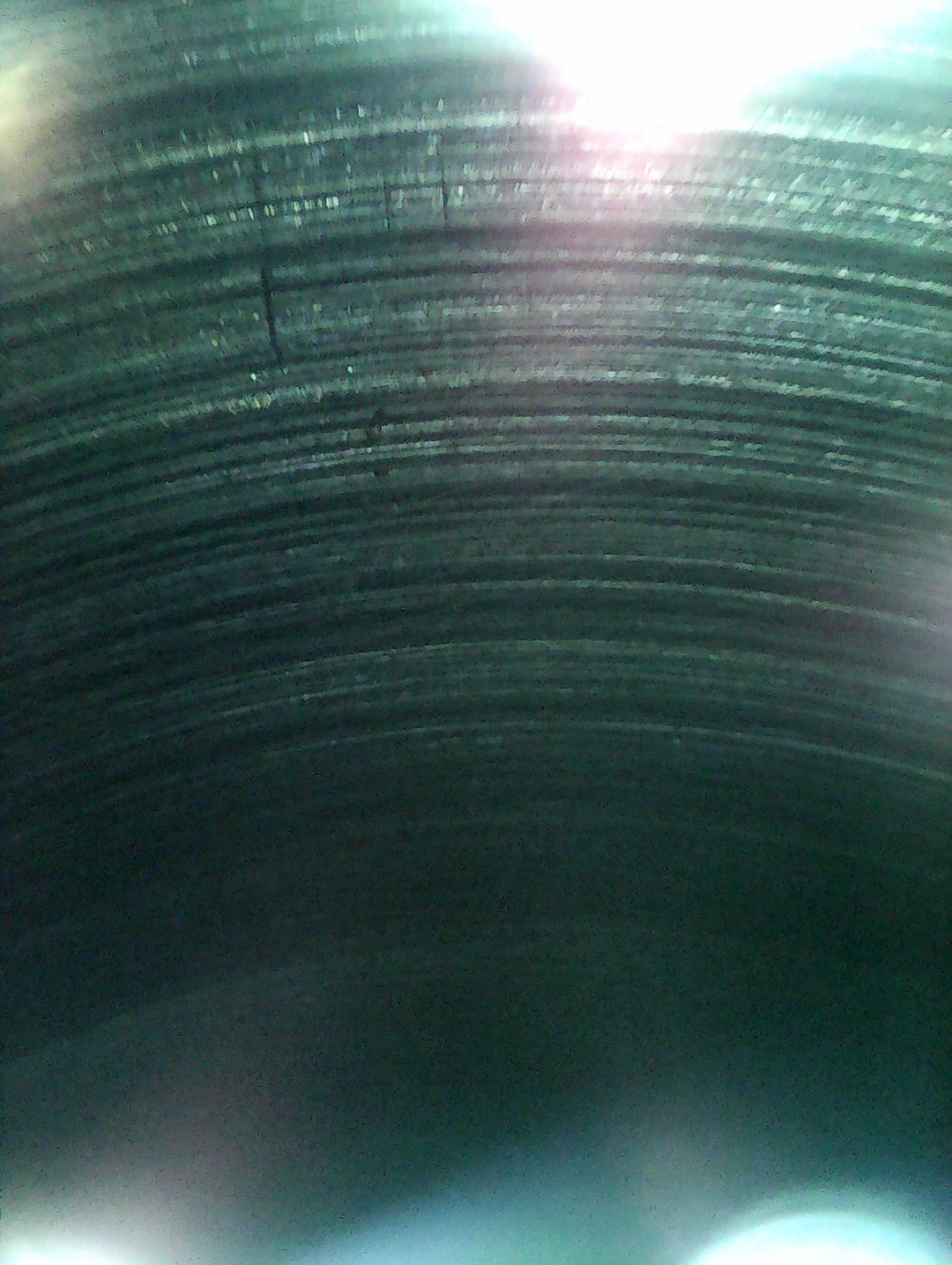

elvis 919 Опубликовано: 13 мая 2018 Автор Поделиться Опубликовано: 13 мая 2018 (изменено) К маслам добавились zepro 0W-20 250 мч, zic 0W-20 50 мч, zepro 0W-20 145 мч. Пробег 68 тыс.км. На zepro 0W-20 прослеживается четкая зависимость угара от мч: чуть больше 1литра на 200 мч (больше в 2 раза чем на других маслах). Эндоскоп совсем плохой, заказал новый. Замер компрессии производился прижимным компрессометром КМ-1 на прогретом моторе: 15 кгс/см2 во всех цилиндрах (норма минимум 9 и максимальный разброс по цилиндрам 2). Белые крупинки золы с электродов свечей не стираются ногтем. Буду пробовать малоугараемое масло на лето, возможно PC SS 5W-20. Эндоскопом можно было посмотреть только задние стенки цилиндров: во 2 и 3 есть пару рисок у ВМТ (они были год назад). https://cloud.mail.ru/public/4nsc/RBxZN4XtH Изменено 13 мая 2018 пользователем elvis Добавил пробег в км 3 Цитата Ссылка на сообщение Поделиться на других сайтах

elvis 919 Опубликовано: 13 мая 2018 Автор Поделиться Опубликовано: 13 мая 2018 Опыта на 20-х нет. На мобил1 5W-30 за 8000 км угорело пол щупа - 250мл. Летом мотор прогревается быстро, можно экспериментировать. А вот зимой нужен моливан 855, юбки на холодную нарушают акустический комфорт. PC SS 5W-20 стоит с зимы : ) 0 Цитата Ссылка на сообщение Поделиться на других сайтах
dx643 1 432 Опубликовано: 13 мая 2018 Поделиться Опубликовано: 13 мая 2018 пол щупа к20-24 это 0.5 литра обычно. 0 Цитата Ссылка на сообщение Поделиться на других сайтах
elvis 919 Опубликовано: 13 мая 2018 Автор Поделиться Опубликовано: 13 мая 2018 На R20 щуп от мин до макс 0,5л, за 68000 км напроверялся : ) 0 Цитата Ссылка на сообщение Поделиться на других сайтах
