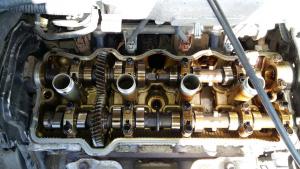

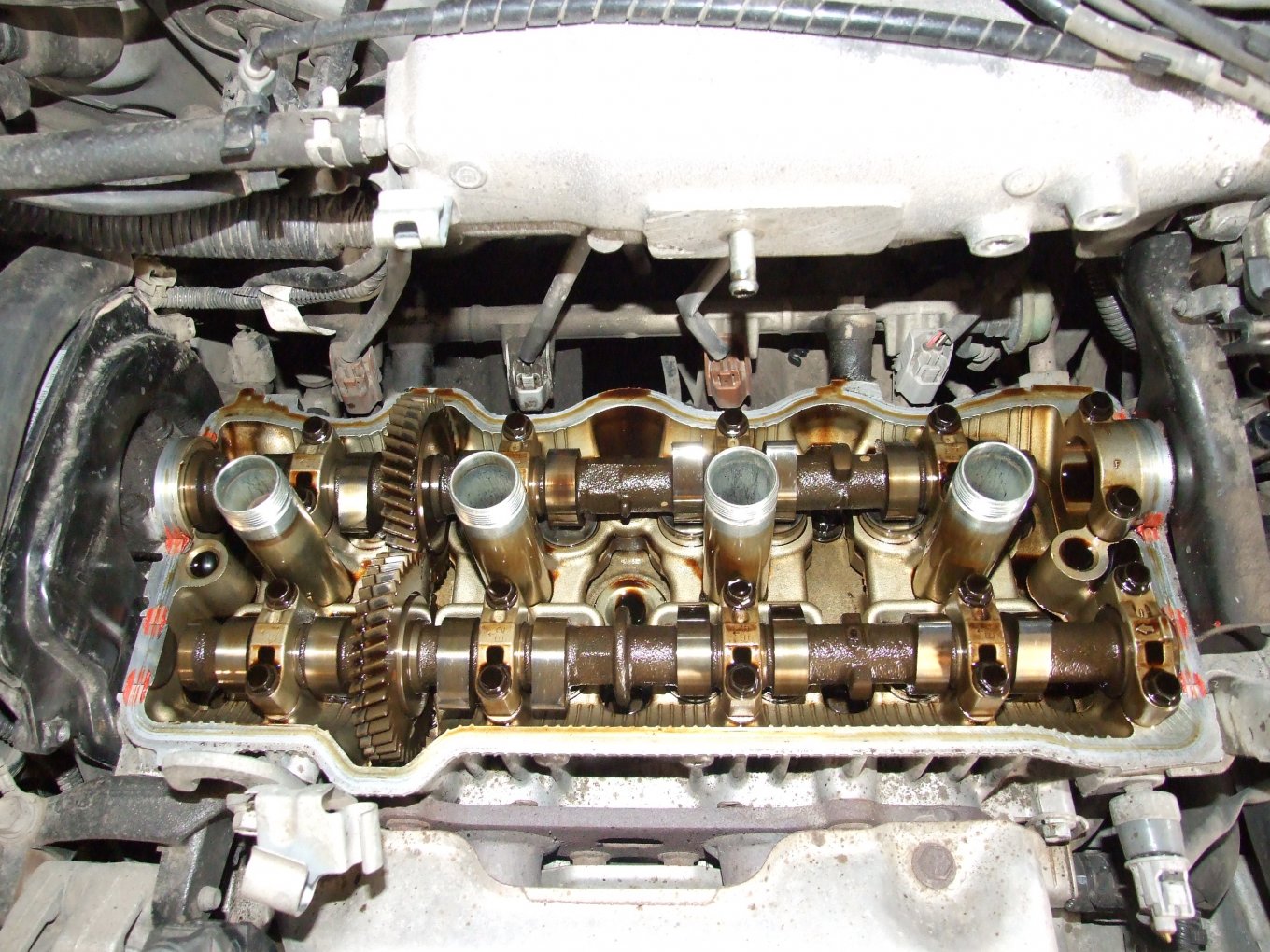

На майские праздники вскрывал клапанную крышку, оборвало ремень ГРМ, менял прокладку и сальники свечных колодцев. Пробег на момент вскрытия 288430. В 2015 году, в связи со взлетом цен на Motul 8100 X-lite 0W-30, было решено перейти на Neste City Pro LL 5W-30, замена через 7000-8000 км. Годовые пробеги небольшие, в основном трасса, пробок совсем нет.

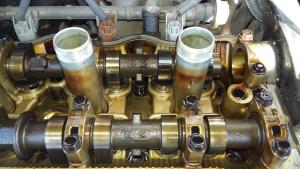

Имеется течь масла по задней стенке блока, так же есть масло с правой стороны блока и масло на корпусе АКПП, может быть у кого есть мысли от чего? Нашел, что может течь заглушка трамблера, буду проверять.

На 3SFE в трамблёре сальник как правило течёт,по ориг. каталогам сальник не меняется,только трамблёр в сборе,если не поменяешь этот сальник может от масла внутри трамблёра разбухнуть катушка,что у меня и произошло.Я разбирал трамблёр и подобрал сальник от какого-то мотоцикла.На задней стороне блока скорее всего из под прокладки головы,есть такой косяк у 3SFE, на эту течь я забил

Чистый двигатель, поразительно ибо интервалы то для этого двигателя подзатянуты. Видимо режимы облегчены трассой? :) Я когда Toyota 5W-30 в жестебанке японскую лил ох оно у меня горело как прорва. Но у меня другая версия 3s-fe была 1994 года, там были изменения небольшие.

У меня катушки, а где должен быть трамблер, стоит заглушка, говорят из под этой заглушки и сочиться. Поменяю заглушку и посмотрим.
Даниил, хочешь сказать уменьшить интервалы? Хозяйка ездит мало и спокойно. Городишко маленький, пробок нет, а ездит она только в деревню, за 50 км по трассе, ну иногда к нам в Нижний приезжает, но это очень редко.
Масло прекрасно подошло двигателю, для такого пробега состояние хорошее, лака нет, лишь металл чуток потемнел. Продолжайте также!
Возможно масло с кальцием под 4000. Зольность X-Lite'а 1,5%, при этом ЦПГ в порошок не стерта абразивом :)
