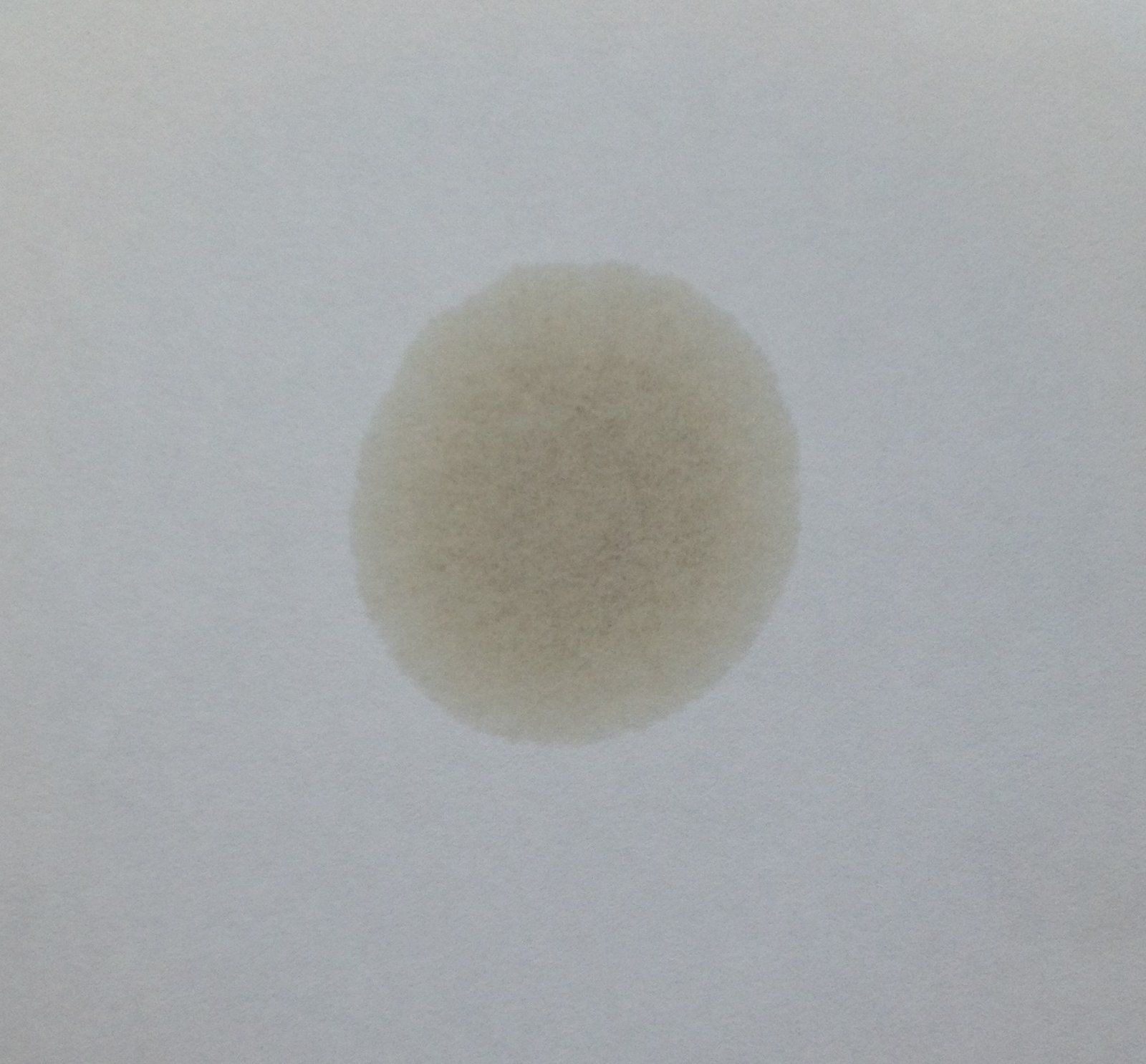

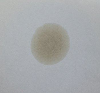

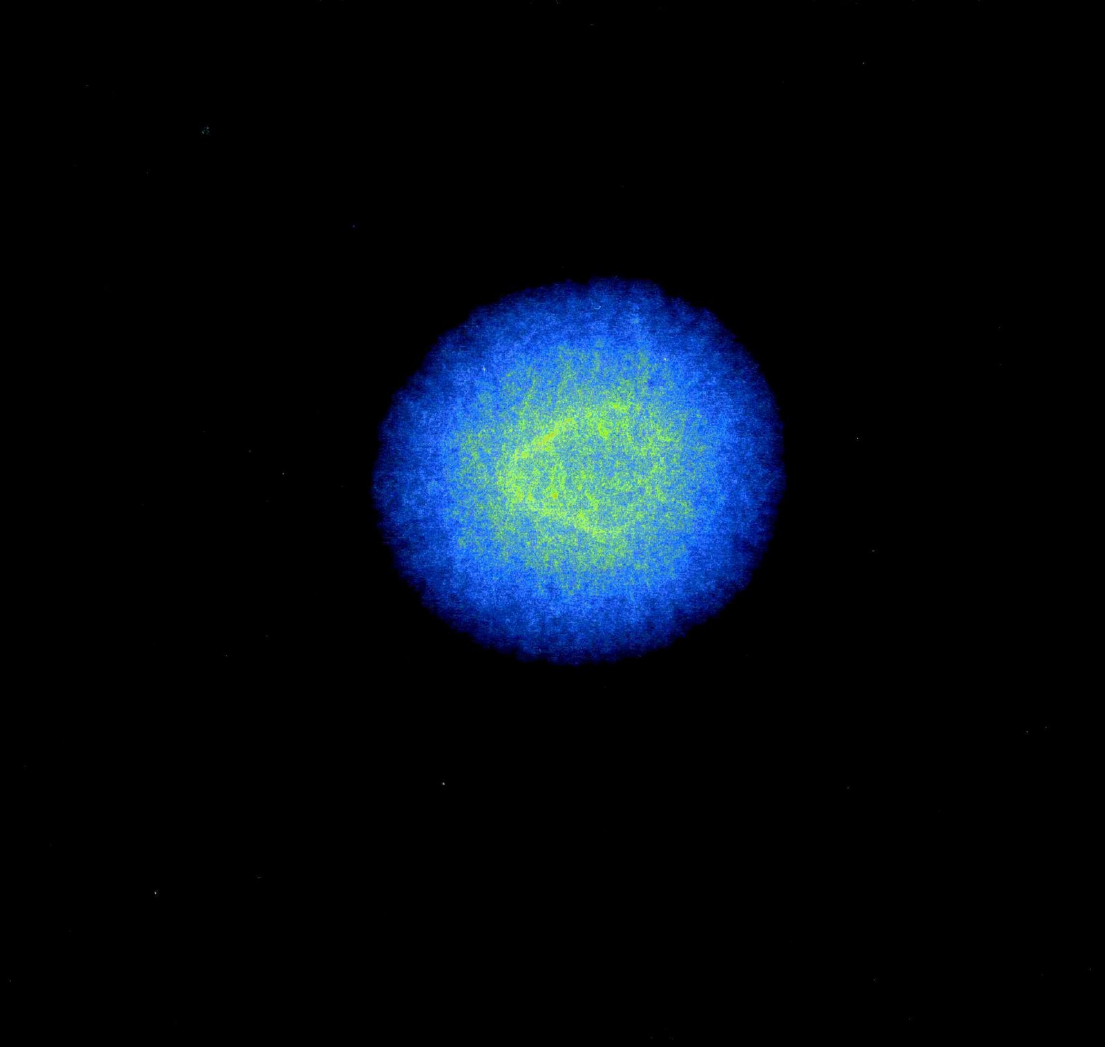

Vornaxe 1 Опубликовано: 3 мая 2017 Поделиться Опубликовано: 3 мая 2017 1) Lada X-RAY 1.6 H4M 2) Lukoil genesis armortech 5W-30, объем залитый 4,6л 3) Общий пробег 21200, на масле 5800 4) Доливка около 500гр. 5) Трасса/город - 40/60% 6) Моточасов примерно 240 7) Бензин только 95 X-Trim АЗС Irbis Расчетное ДС=0,88. Масло еще более менее живое Скан Инверсия в GIMP пила Инверсия в GIMP синусоида 0 Цитата Ссылка на сообщение Поделиться на других сайтах
Dumus 5 582 Опубликовано: 12 декабря 2017 Поделиться Опубликовано: 12 декабря 2017 Чуть пересушил, а так, можно ещё смело дальше катать. 0 Цитата Ссылка на сообщение Поделиться на других сайтах
SkyCop 44 Опубликовано: 13 декабря 2017 Поделиться Опубликовано: 13 декабря 2017 Бумага разного производителя/качества, и условия сушки различаются (температура/влажность), от того и различные результаты по пробе. Сам такое проходил, получая иногда лучшую картинку на большем пробеге. 0 Цитата Ссылка на сообщение Поделиться на других сайтах

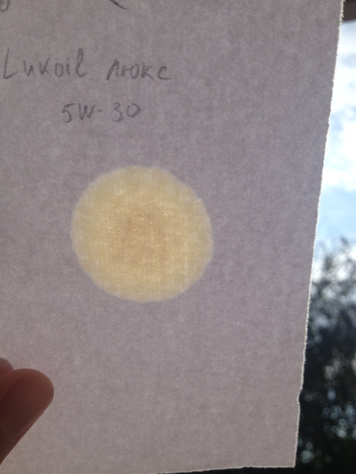

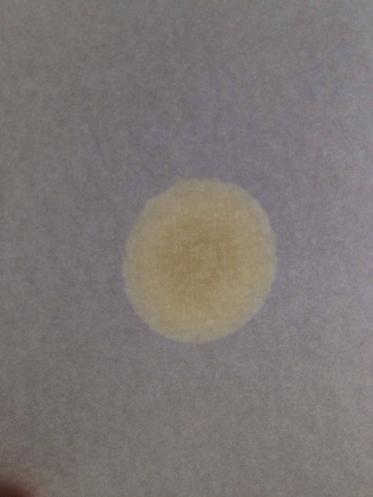

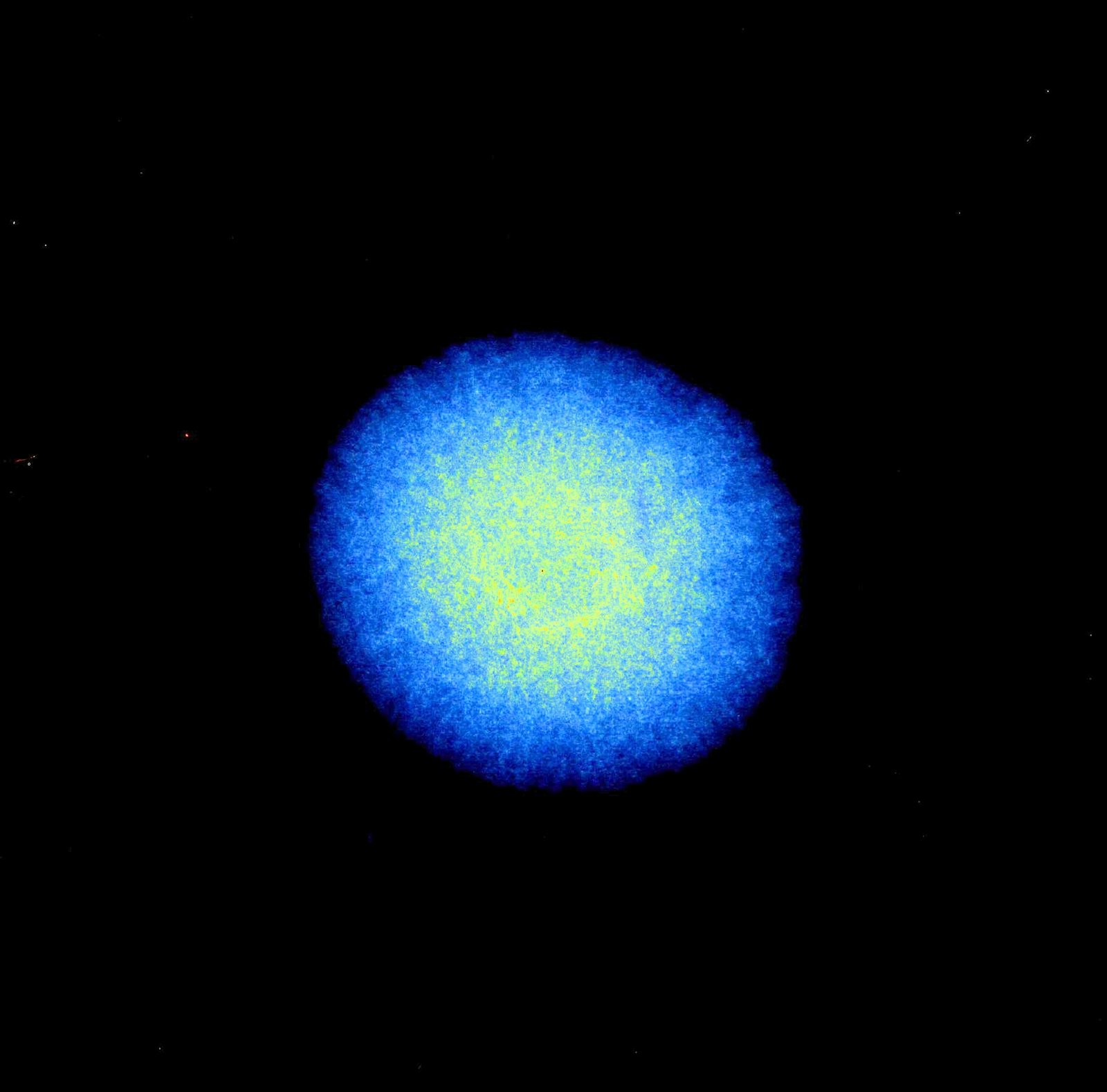

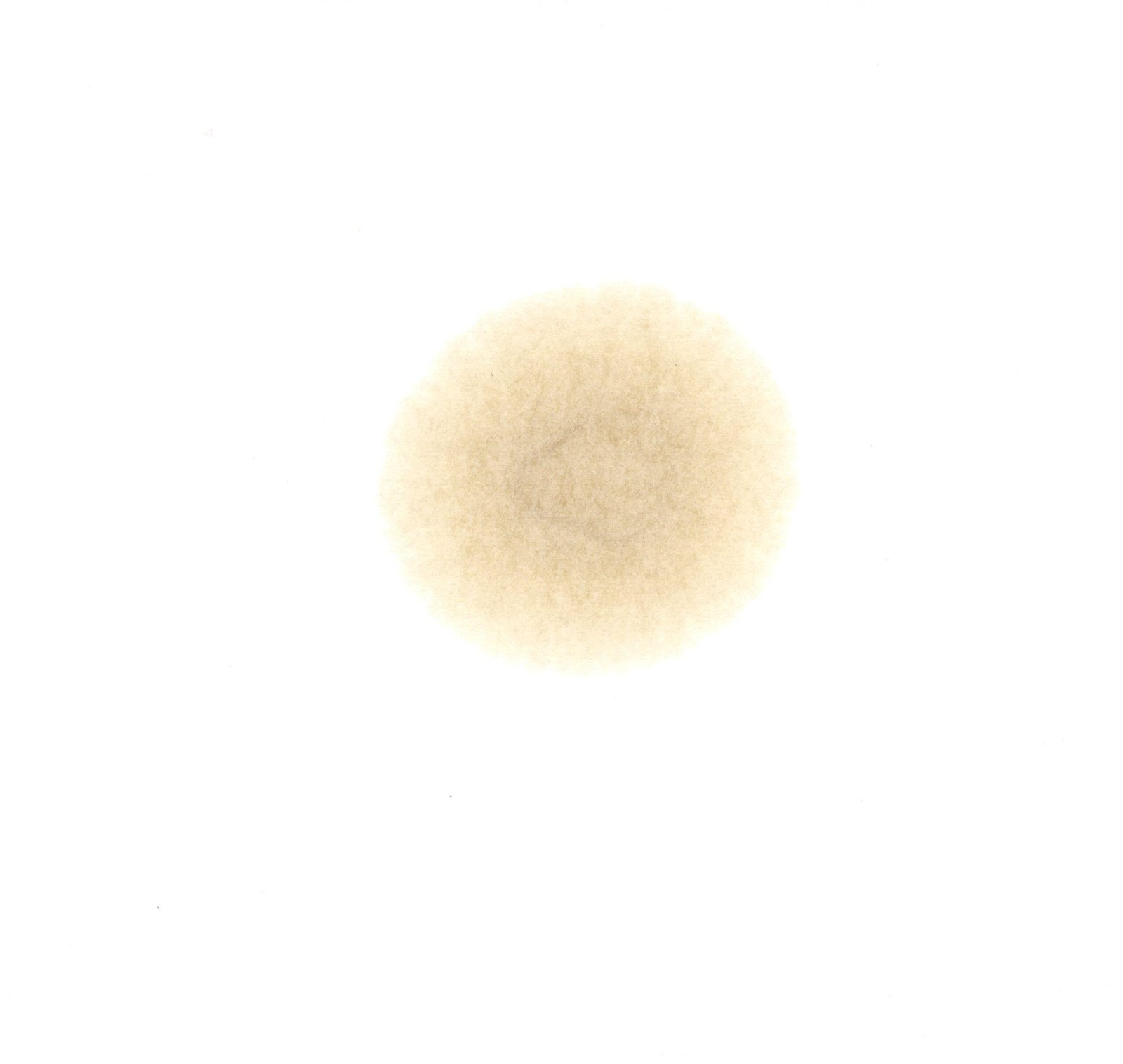

Vornaxe 1 Опубликовано: 27 июня 2018 Автор Поделиться Опубликовано: 27 июня 2018 1) Lada X-RAY 1.6 H4M 2) Lukoil Lux 5W-30, объем залитый 4,2л 3) Общий пробег 53300, на масле 8100 4) Доливки около 800гр. 5) Трасса/город - 80/20% 6) Моточасов примерно 200 (средняя скорость 40,5) 7) Бензин 95 XTrim (Irbis) 8) Сушка 24 часа при комнтатной температуре (+27-28) оригинал Пила Синусоида Замена запланирована на ближайшие выходные. Вроде неплохой анализ, что скажете? 0 Цитата Ссылка на сообщение Поделиться на других сайтах
Урфин 451 Опубликовано: 27 июня 2018 Поделиться Опубликовано: 27 июня 2018 Ядро развалилось уже похоже, а скан чуть соврал в цвете капли, поэтому такая симпатичная пила... Но могу и ошибаться, фото капли есть? 0 Цитата Ссылка на сообщение Поделиться на других сайтах

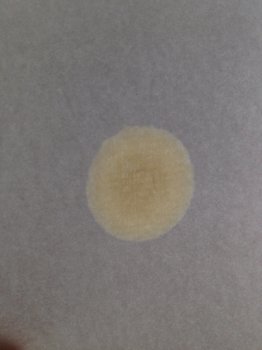

Vornaxe 1 Опубликовано: 27 июня 2018 Автор Поделиться Опубликовано: 27 июня 2018 (изменено) 21 минуту назад, Урфин сказал: Ядро развалилось уже похоже, а скан чуть соврал в цвете капли, поэтому такая симпатичная пила... Но могу и ошибаться, фото капли есть? Кстати, сформированное ядро наблюдалось только на лукойле армортеке, после перехода на люкс почти всегда подобная картина. Несколько тестов было которые еще не выкладывал, просто для себя делал, такое же пятно. фотка есть Изменено 27 июня 2018 пользователем Vornaxe 0 Цитата Ссылка на сообщение Поделиться на других сайтах
Урфин 451 Опубликовано: 27 июня 2018 Поделиться Опубликовано: 27 июня 2018 Думал будет хуже на фото Живое ещё масло в целом, странно что ядра нету... и не было изначально говорите?! На моей памяти один или два случая по-моему когда 30-ка без ядра. А бумага какая у Вас по бренду/модели? 0 Цитата Ссылка на сообщение Поделиться на других сайтах
Vornaxe 1 Опубликовано: 28 июня 2018 Автор Поделиться Опубликовано: 28 июня 2018 12 часов назад, Урфин сказал: Думал будет хуже на фото Живое ещё масло в целом, странно что ядра нету... и не было изначально говорите?! На моей памяти один или два случая по-моему когда 30-ка без ядра. А бумага какая у Вас по бренду/модели? Бумага SvetoCopy в зеленой упаковке, плотность 80г/м Вот на армортеке всегда четкое ядро было, даже сейчас пробы лежат все так же отчетливо видно, а на люксе нет такого четкого ядра. Что армортек, что люкс меняю примерно на 7500-8000. Единственное с переходом на люкс и фильтр сменил с оригинального ниссан на нитто. На вторые сутки вроде ядро просматривается. 0 Цитата Ссылка на сообщение Поделиться на других сайтах
batov_071 978 Опубликовано: 28 июня 2018 Поделиться Опубликовано: 28 июня 2018 Ездил на своем Фокусе и на Люксе и на Армотеке и на Дженезис Спешл (почти 300 часов на нем накатал) на всех всегда было четкое ядро....... фигня какая-то.... 0 Цитата Ссылка на сообщение Поделиться на других сайтах
Урфин 451 Опубликовано: 28 июня 2018 Поделиться Опубликовано: 28 июня 2018 11 часов назад, Vornaxe сказал: Бумага SvetoCopy в зеленой упаковке, плотность 80г/м SvetoCopy не самый удачный вариант - замес структуры у неё не очень равномерный... В общем-то если от до на одной бумаге делать, то динамика прослеживается, конечно, но в целом разница заметна, вот у меня к примеру: 0 Цитата Ссылка на сообщение Поделиться на других сайтах

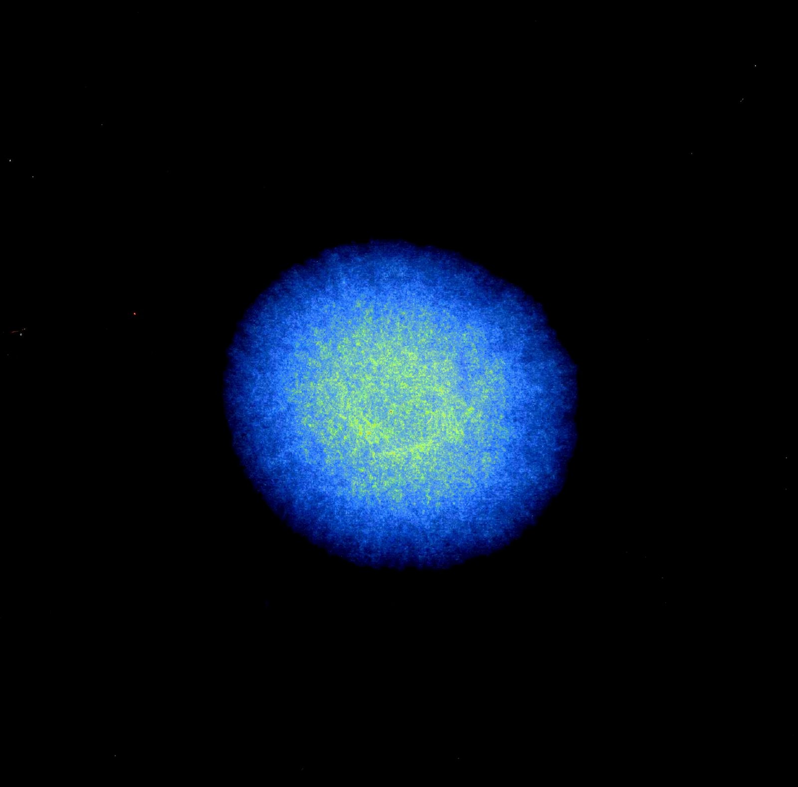

Vornaxe 1 Опубликовано: 24 августа 2018 Автор Поделиться Опубликовано: 24 августа 2018 (изменено) 1) Lada X-RAY 1.6 H4M 2) Lukoil Lux 5W-30, объем залитый 4,2л 3) Общий пробег 62200, на масле 8700 4) Доливки около 800гр. 5) Трасса/город - 90/10% 6) Моточасов примерно 166 (средняя скорость 52,5) 7) Бензин 95 8) Сушка 24 часа при комнтатной температуре (+27-28) скан просвет синусоида пила Изменено 24 августа 2018 пользователем Vornaxe 0 Цитата Ссылка на сообщение Поделиться на других сайтах
