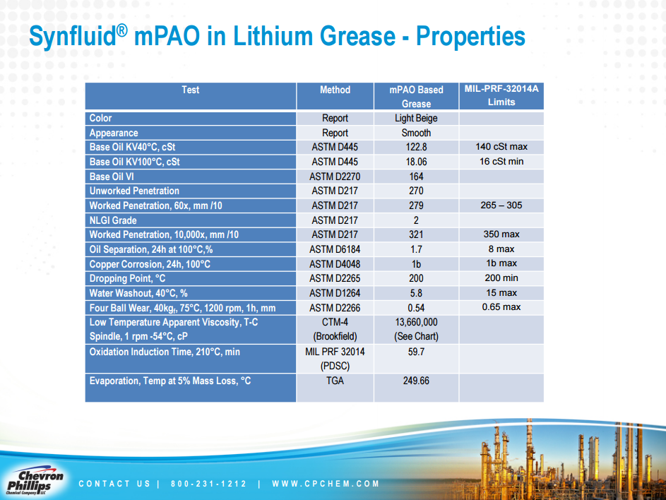

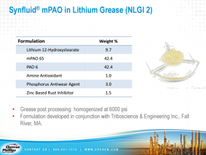

на работе применяем смазки mobil mobilith shc 100 и shell gadus оба судя по заявлениям поставщиков имеют ПАО базу. В -35 оба остаются достаточно пластичными и довольно легко выходят из смазочного пистолета. Пробовал нагревать на огне, смазка практический не теряет своей консистенции и лишь чуть чуть выделяется жидкая фракция.
Но при работе выявился один небольшой минус, на одном из высокомощных, но при этом высокооборотистых АД смазка в подшипнике распределяется по контуру и не попадает, а точнее не затекает при нагреве подшипника в нужные места. Тот же самый литол при нагреве плавится и затекает в беговую канавку подшипника....

Предлагаю в этой теме выкладывать информацию о коммерческих трансмиссионных и моторных маслах с использованием mPAO.
Кстати, выпускают mPAO 3 изготовителя : Chevron, Exxon Mobil и кто-то на "I" (не помню точно)
Например, насчитал сегодня минимум 10 популярных трансмиссионных масел 75W-90 GL-5 с индексом вязкости от 210 до 232 - среди них есть масла на mPAO?

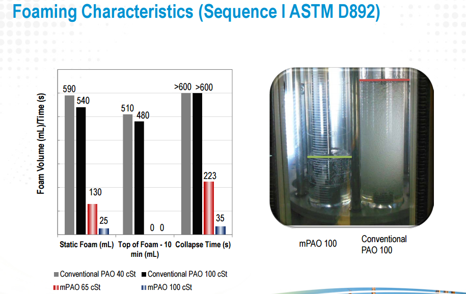

Кроме того, мПАО обладает синергетическим эффектом вязкости при высокой температуре.
