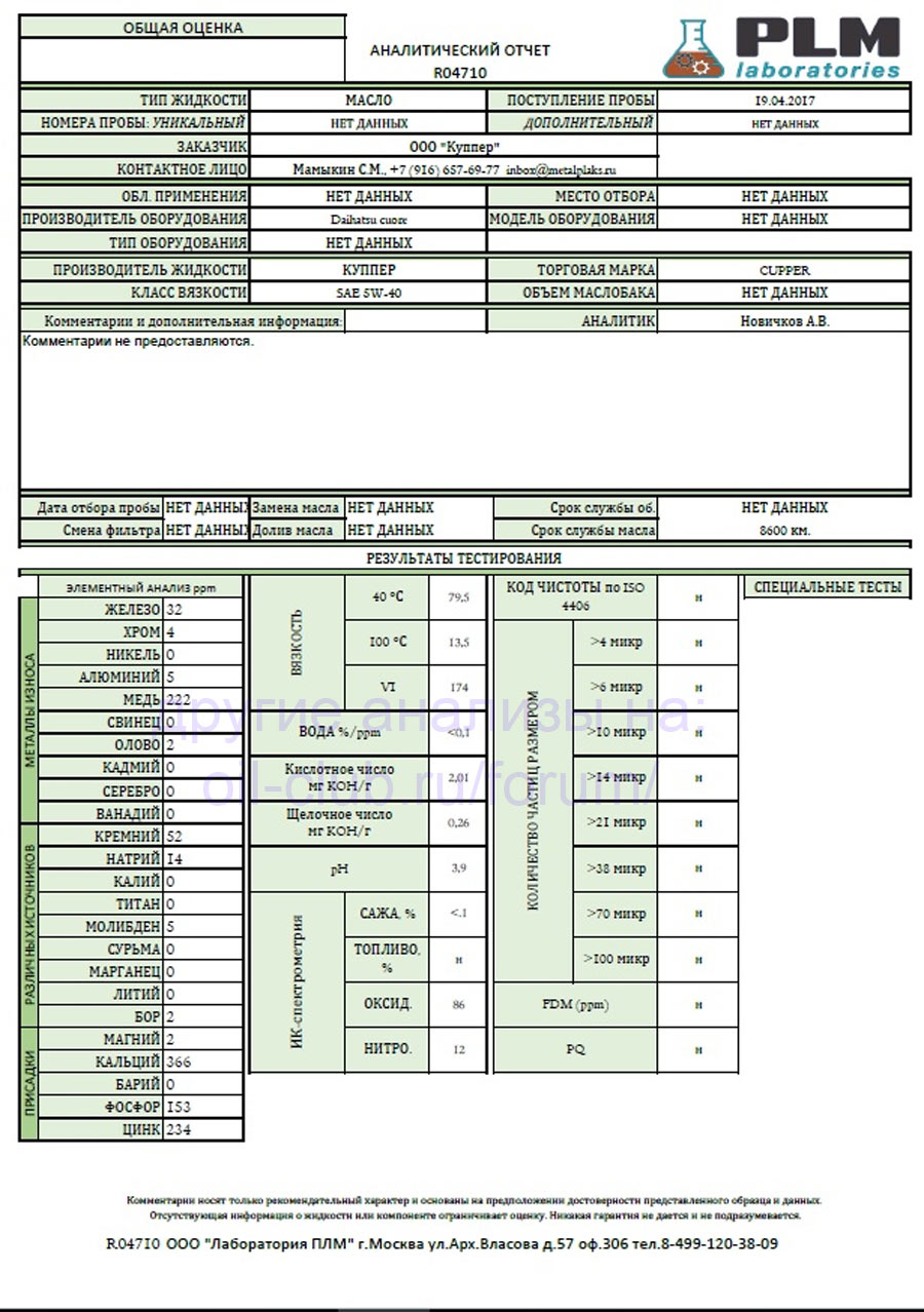

Cupper 5W-40 RSL отработка на Daihatsu Coure 1.0 после 8688км
Автомобиль: Daihatsu Cuоre (58 л.с.) 2003
Автозапуск: не использовался
Присутствие отложений в двигателе ДО: не видно
Присутствие отложений в двигателе ПОСЛЕ: не видно
Наличие чип-тюнинга: нет.
Предпусковые подогревы: нет.
Анализ до заливки Cupper 5w40 RSL http://www.oil-club.ru/forum/topic/23445-aktciya-cupper-otchety-po-aktcii-pisat-syuda/?do=findComment&comment=675853
Анализ №1
Общий пробег на одометре: 162 697 км
Масло: Cupper 5w40 RSL
Пробег на масле: 8 688 км
Доливки масла: 300 мл
Период эксплуатации: июнь 2016 - март 2017
Топливо: Бензин Лукойл Евро 95й
Режимы: город 100%
Фильтр масляный: goodwill серии hq
Фильтр воздушный:JapanPartsFA6-13S
Объем заливаемого масла: 2.5 литра (
Отбор масла: через щуп электродвижком от жигулевского омывателя.
Присадки: не добавлял.
Изменено пользователем torcon
В свежем масле меди около 300 ppmТвое масло на пределе это точно, но постепенно у тебя должно прекратиться такое падение меди.
ph=3,9!
Кислота в картере плещется ((( Ужас.
Я-бы при замене масла воспользовался промывочным. Хоть как-то раскислить  внутренности.
@Фараон Иванович,При такой кислотности медь лучше прилипает.А ты отмыть её предлагаешь))))
Почти так )))) причем под медной пленкой металлическим поверхностям никакая кислая среда не грозит коррозией и износом.
