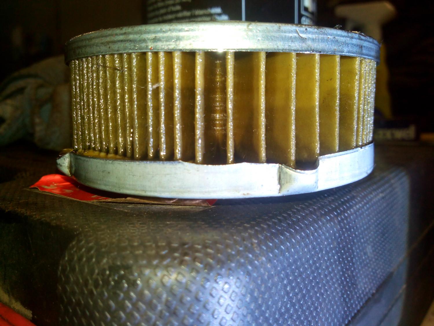

Три дня в 4D56. лампа давления масла горела секунд десять после запуска даже после часа отстоя!!
внешний вид коробки и корпуса (Фото 1.2)
Нижняя катушка (фото 3.4..)

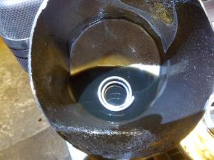

Пластикорезиновый противодренажный клапан и вот сколько масла осталось в фильтре после 2.5 часа стоянки :shok:  (фото 5.6.)
Кривая верхняя катушка и посадочный фланец (фото 7.8.9.)

Да ничего я не делал. снял ,распилил и выкинул вычеркнув для себя фильтра этой конторы навсегда.
Это не брак - это подделка.
Первый визуальный признак подделки в том, что отверстия внутренней гильзы выполнены не методом высечки, т.е аккуратные круглые,
а методом проката, с узкими щелевидными отверстиями типа "рыбья чешуя". (Об этом уже упоминали в теме KOLBENSCHMIDT)
Если правильно усмотрел, то на 4-м фото именно такие.
На днях пришли заказанные в автодоке фильтры 500131093, направление FRS, все оказались подделкой. (тут же приняли назад без проблем).
Горловины заклеены пленкой, но в одном усмотрел шмат клея-герметика размером 15-18х22-25мм прям рядом с резьбой.
Стоит оторваться и всё, гарантированно перекроет маслоканал.

Бонд- бренд отличный, но факт подделки на лицо. Так можно повычеркивать в е бренды на которые есть подделки..
Первый визуальный признак подделки в том, что отверстия внутренней гильзы выполнены не методом высечки, т.е аккуратные круглые, а методом проката, с узкими щелевидными отверстиями типа "рыбья чешуя"
а где тут на фото видно втулку катушки вообще? :) Или я не правильно понял тебя?
@torcon,
фото 4. в левом углу маленькая(верхняя) катушка лежит :)
