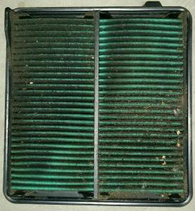

Uncle_Alex 3 Опубликовано: 6 июня 2017 Поделиться Опубликовано: 6 июня 2017 Заменил фильтр на 29000. Оригинал Honda с пропиткой. Что скажете по состоянию? 0 Цитата Ссылка на сообщение Поделиться на других сайтах
Specu 37 Опубликовано: 6 июня 2017 Автор Поделиться Опубликовано: 6 июня 2017 (изменено) Фильтр засорен чрезмерно, скорее это уже не фильтр)). Вообще понимаю, что при интервале замены масла 7-8 тыс воздушный фильтр более 14-16 тыс пройти не сможет физически. С салонным фильтром проще - его интервал замены зависит от того, насколько часто включен кондиционер/климат. У меня климат включен всегда, итого замена салонного фильра 3,5-4 тыс км, т.е. в 2 раза чаще смены масла. Изменено 6 июня 2017 пользователем Specu 0 Цитата Ссылка на сообщение Поделиться на других сайтах
Dimmy 11 092 Опубликовано: 6 июня 2017 Поделиться Опубликовано: 6 июня 2017 (изменено) @Uncle_Alex, это воздухан такой? Или салонник? По состоянию максимум 15-20 тык катать. Изменено 6 июня 2017 пользователем Dimmy 0 Цитата Ссылка на сообщение Поделиться на других сайтах
Uncle_Alex 3 Опубликовано: 6 июня 2017 Поделиться Опубликовано: 6 июня 2017 это воздухан такой? Он самый 0 Цитата Ссылка на сообщение Поделиться на других сайтах
folow me 188 Опубликовано: 6 июня 2017 Поделиться Опубликовано: 6 июня 2017 Обычная картина фильтра с пропиткой. Пыль которая присосалась прилипает к нему, напитываясь пропиткой ложится слой за слоем. Поэтому создается впечатление что фильтр в какой то земле, какахах и тд. Иногда грязь висит лохмотьями. За какое время накатал 29тык? Лучше чаще менять. 0 Цитата Ссылка на сообщение Поделиться на других сайтах
Uncle_Alex 3 Опубликовано: 6 июня 2017 Поделиться Опубликовано: 6 июня 2017 За какое время накатал 29тык?Года за полтора Лучше чаще менять. Не спорю, планировал на 20000, но так уж вышло. Да и по регламенту замена на 30000, тем более, что больше половины моего пробега - трасса, так что сильно не переживал. Фильтр недешевый, в районе $40, слишком часто тоже менять не тянет. 0 Цитата Ссылка на сообщение Поделиться на других сайтах

Maximan 103 Опубликовано: 19 июня 2017 Поделиться Опубликовано: 19 июня 2017 Года за полтора при таких пробегах сократи до года. . Фильтр недешевый, в районе $40, слишком часто тоже менять не тянет. поищи кросс у фирмы Micro. 0 Цитата Ссылка на сообщение Поделиться на других сайтах
