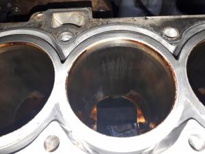

Давеча спрошивали про задиры на кольцах. Выкладываю свои задиры. На момент возникновения стуков мотор прошёл 125000 км, первые 4 ТО на дилерских интервалах 15000 км и на дилерском же масле Шелл ЕСТ 5w-30 АСЕА С3. Далее был залит Валволин 5w-40 АСЕА А3/В4, после него несколько замен на Лукойл Люкс синтетическое 5w-30 АСЕА А5/В5. Далее две смены Петро - Канада SS 5w-30, и в довершении всего Agrol 0w-30 АСЕА А5 акционный. После ухода от дилера масло менял 5000÷7500 км, в зависимости от масла. На Вальвике проехал меньше 4000 км.
Поршень 1го цилиндра, самый живой. Кольцо м/с залегло. Как и на остальных трёх поршнях.
Пружинный элемент м/с кольца. Сажа не сажа, но керосином до сих пор не растворяется, хотя прошло уже 1,5 месяца, как я его туда окунул.
Поршень третьего цилиндра. Убит больше всех. На компрессионных кольцах видны задиры. На м/с кольце задира нет, но оно залёгшее. Юбка поршня ушатана вхлам.
Гильза 3го цилиндра. Задир начинается чуть ниже колец. Внизу гильзы видно зеркало от перекладки поршня в НМТ.
