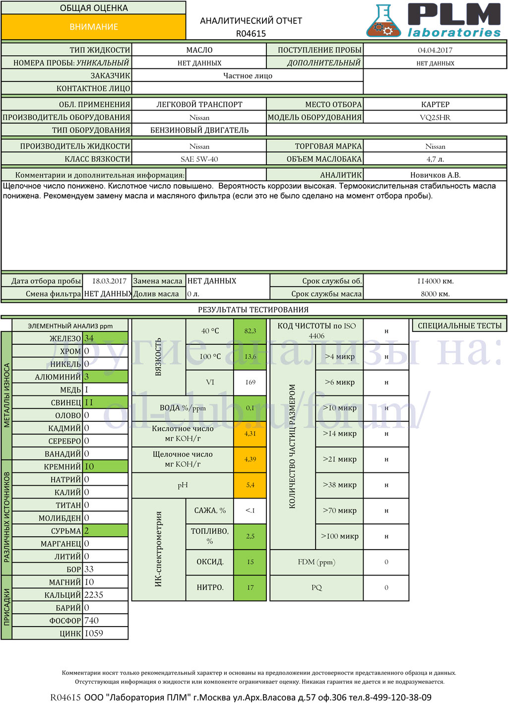

Nissan Motor Oil 5W-40 отработка на Infiniti G25 после 8000км
Nissan 5W-40 отработка на Infiniti G25 после 8000 км пробега
Масло: Nissan 5W-40 KE900-90042-R
Автомобиль: Infiniti G25 2010
Общий пробег на одометре: 114 000км
Пробег на масле: 8000 км
Моточасы: не замерял
Израсходованное топливо: 1200л.
Доливки масла: 0 мл
Присутствие отложений в двигателе ДО: нет
Присутствие отложений в двигателе ПОСЛЕ: нет
Автозапуск: не использовался
Наличие чип-тюнинга: нет.
ГРМ: цепь
Предпусковые подогревы: не использовал
Период эксплуатации: осень-зима
Срок эксплуатации: 5 месяцев
Топливо: Бензин Газпромнефть 95й Energy
Режимы: Город 100%
Фильтр масляный: Nissan
Фильтр воздушный: blueprint
Объем заливаемого масла: 4.8 литра
Отбор масла: слив при смене в чистую пустую бутылку из под масла
Что было до этого масла:
0-100 000 - Nissan 5W-40 интервал не знаю
100 000-106 000 - Nissan 5W-40
106 000-114000 - Nissan 5W-40
Промывка промывочным маслом: не делаю.
Присадки: не добавлял.

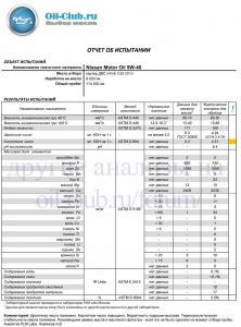

Nissan Motor Oil 5W-40 Infiniti G25 8000km Артем62 _UAO BASE_.pdf
Хоть как-то можно отталкиваться от свежего Genuine Nissan Motor oil 5W-40 пятилетней давности.
Читаем, делимся мнениями, будут еще отработки разных масел с инфинити)))
Моточасов много, но масло выдержало.Напрягает только свинец.Я так понял машина куплена недавно, поэтому откуда свинец - гадание.
Я бы сократил интервал до 250 м.ч.Но это дело личное, как и выбор масла.
... будут еще отработки разных масел с инфинити)))

Судя по свинцу она же.
Мысли по анализу
1) Масло явно оригинальное Nissan Motor Oil 5W-40 видно по пакету присадок, и похоже особо и не менялось за все это время. Ну и подделка сразу отпадает. (так как были подделки Nissan).
2) Вязкость при 40 и при 100С изначально я думаю все же повыше была и немного упала, иначе не обьяснить 2.5% топлива и вязкость типа стоит. Но не суть важно, главное она сильно не упала - все нормально значит и с топливной и с маслом.
3) Щелочное число = 4,39 - снизилось значительно, но рабочее вроде
4) Кислотное число = 4,31 - а вот кислотное число странно себя повело. Высоковато. Масло вроде бы не на магниевом пакете присадок что бы растить кислотное. Двигатель вроде не жрет масло ваннами, доливок нет. Откуда такое поведение - я не понял.
5) pH кислотность 5,4 - понизилась конечно, уже к зоне слабокислой среды. В общем все три параметра щелочное, кислотное, pH говорят за то, что сменил масло вовремя.
6) По износу. Свинец 11ppm не хорошо, подозреваю есть задиры на вкладышах. Железо 34ppm - у тебя же двигатель VQ25HR V6 с цепью ГРМ? Тогда считаю нормально это. Хрома нет, алюминия не много, значит ЦПГ живая.
7) Прирост нитрации говорит так же о серьезной работе масла. Нитрация 17 это много.
Вывод: Масло нормальное Nissan. Сменил вовремя. На свинец можно наверное не обращать внимание, но вкладыши у тебя должны быть подъизношены. Поршня кольца вроде в норме.
Возможно что 1200л топлива повлияло?
Нет , это разные джихи

@Артем62,  сколько у тебя этих Infiniti G25 2010 года выпуска? :)
Ну пока хватает, у нас маленькая группа инфинитиводов)))
Обратите внимание что кремний не высок, фильтры одинаковые на обеих джихах, значит наверно в той первой герметик дал кремний
Пробег на масле: 8000 км Моточасы: не замерял Израсходованное топливо: 1200л.
Я бы рекомендовал межсервисный интервал на этом же масле чуть короче, и не в километрах или в моточасах, а в литрах топлива - "через каждые 1000 л топлива"
Понял стер свое заблуждение.
@Артем62,Теоретически при использовании бенза с бочек на дороге может вырасти плюмбум.Но у Вас газпром.Наверно не от бенза.Износ вкладышей.
Может кислая среда в двигателе.
