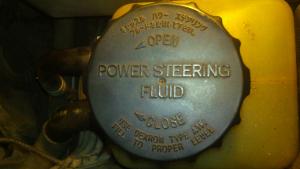

Guiza 9 Опубликовано: 31 марта 2017 Поделиться Опубликовано: 31 марта 2017 Приветствую! хочу заменить жидкость ГУР (за 160к ниразу не менялась) в мануале производителя написано лить dextron II или dextron III. Скорее всего подразумевали свой "фирменный" Toyota Dexron III 08886-80506. Ввиду его недоступности хотел спросить что лучше из мобил Mobil ATF - D/M, Mobil ATF 220, Mobil ATF 320 или может что ещё. Условия эксплуатации бывают до -35 0 Цитата Ссылка на сообщение Поделиться на других сайтах

oleg33 27 Опубликовано: 31 марта 2017 Поделиться Опубликовано: 31 марта 2017 Приветствую! хочу заменить жидкость ГУР (за 160к ниразу не менялась) в мануале производителя написано лить dextron II или dextron III. Скорее всего подразумевали свой "фирменный" Toyota Dexron III 08886-80506. Ввиду его недоступности хотел спросить что лучше из мобил Mobil ATF - D/M, Mobil ATF 220, Mobil ATF 320 или может что ещё. Условия эксплуатации бывают до -35 А что на крышке бачка жижи ГУР написано? DII? DIII? 0 Цитата Ссылка на сообщение Поделиться на других сайтах

Guiza 9 Опубликовано: 1 апреля 2017 Автор Поделиться Опубликовано: 1 апреля 2017 А что на крышке бачка жижи ГУР написано? DII? DIII? на крышечке ничего не указано про жижу. Позже сфотаю 0 Цитата Ссылка на сообщение Поделиться на других сайтах
Guiza 9 Опубликовано: 1 апреля 2017 Автор Поделиться Опубликовано: 1 апреля 2017 Чем не устраивает? пишут как бы под замену ATF DEXRON II или III или аналогичная Toyota PSF-EH, 08886-01206 цена вообще огонь. Эта жидкость Power Steering Fluid — Electric Hydro для Электро гидравлических усилителей. Если я ничего не путаю. Меня больше интересует какого производителя декстрон можно залить, что именно лучше под мои условия. 0 Цитата Ссылка на сообщение Поделиться на других сайтах
Guiza 9 Опубликовано: 2 апреля 2017 Автор Поделиться Опубликовано: 2 апреля 2017 А что на крышке бачка жижи ГУР написано? DII? DIII? 0 Цитата Ссылка на сообщение Поделиться на других сайтах
oleg33 27 Опубликовано: 3 апреля 2017 Поделиться Опубликовано: 3 апреля 2017 Написано-же PSF, значит это и надо. Если хочешь Д II или Д III или мульти, то надо всю жижу сливать, они вроде не стыкуются. Хотя ГУРУ может поправят по совместимости PSF и DII-III. 0 Цитата Ссылка на сообщение Поделиться на других сайтах

Guiza 9 Опубликовано: 3 апреля 2017 Автор Поделиться Опубликовано: 3 апреля 2017 Написано-же PSF, значит это и надо. Если хочешь Д II или Д III или мульти, то надо всю жижу сливать, они вроде не стыкуются. Хотя ГУРУ может поправят по совместимости PSF и DII-III. у меня power steering fluid ассоциировалось не с аббревиатурой PSF :( 0 Цитата Ссылка на сообщение Поделиться на других сайтах
oleg33 27 Опубликовано: 3 апреля 2017 Поделиться Опубликовано: 3 апреля 2017 у меня power steering fluid ассоциировалось не с аббревиатурой PSF :( У меня тоже ;) пока не столкнулся. 0 Цитата Ссылка на сообщение Поделиться на других сайтах
Belk 203 Опубликовано: 3 апреля 2017 Поделиться Опубликовано: 3 апреля 2017 (изменено) у меня power steering fluid ассоциировалось не с аббревиатурой PSF :( Цвет жижи сейчас какой? PSF-EH, 08886-01206 зеленой должна быть. Если красная, лейте дексрон III 08886-80506, тем более мануал предписывает. Если светло желтая то Toyota PSF 08886-01005 там ее сразу 4 литра :) Есть еще 08886-01115 TOYOTA PSF NEW-W 4 литра (жидкость для ГУР холодный климат) жидкость светло голубовато-зеленоватого цвета Изменено 3 апреля 2017 пользователем Belk 1 Цитата Ссылка на сообщение Поделиться на других сайтах
