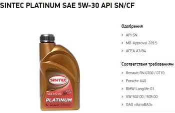

Ребрендинг? Или просто этикетку сменили?) Реклама по телеку ежедневно.
Было с одним названием стало с другим. :)
Sintoil Platinum 5w30 SN висит в списке МВ229.51, но по факту это GF-5, а теперь оно еще 229.5 заявляется. Красотища.
Его теперь и нужно тестить что бы понять есть ли там 229.5. Есть же масло на таком пакете присадок MB 229.3
Теперь возможно оно с бором, поэтому 229.5.
Как масло? Не уступает зарубежным аналогом? При цене в 700р за канистру?
Если закрыть глаза на название, бренд и судить не предвзято - по анализу смотреть, то не уступает. Использован тот же самый пакет присадок что на многих зарубежных аналогах. А значит та же рецептура. По базовому маслу вроде бы тоже все нормально, если судить по вспышке, температуре застывания, содержанию серы - это VHVI как у всех.
