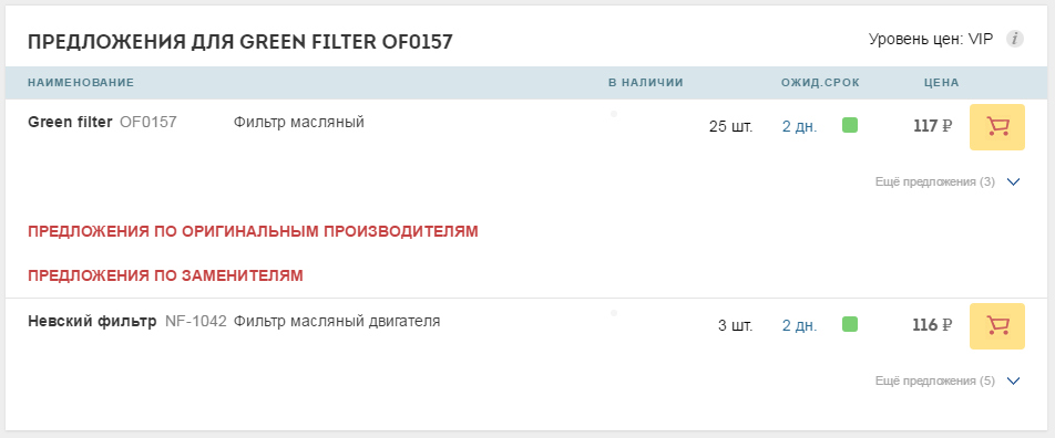

Судя по ценам - Китай. Вскрытие покажет)
Вскрытие показало, что это "Невский фильтр", расходимся! )

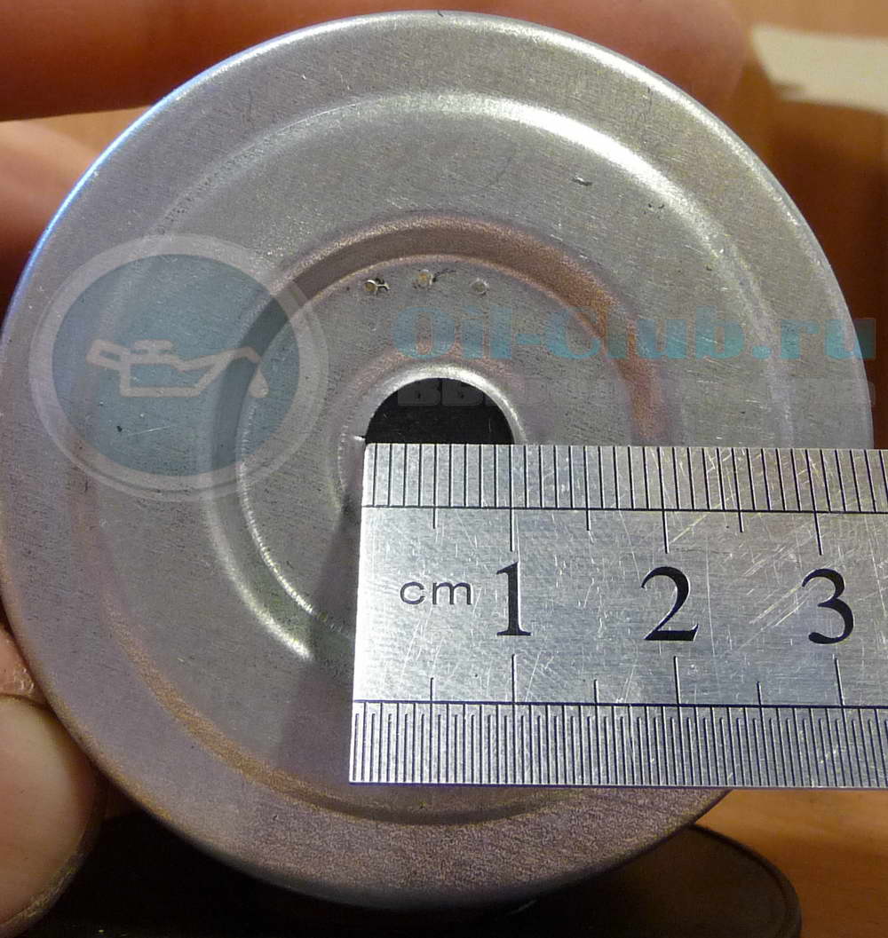

Габариты, вес

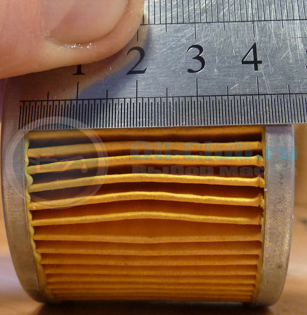

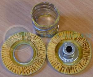

фэ уложен раномерно, но редко. Мягкий на изгиб, но не рвется, при эксплуатации есть вероятность, что его поведет. Края обильно залиты герметиком, но свисающих капель нет.
противодренажный клапан имеет 4 детали, шайба резиновая тонкая, имет облой. Дедовский тест фильтр прошел, держит. Тут же можно посмотреть на качество резьбы-нормальная.
Обгонный клапан имеет давление открытия 0,8 bar.
Площадь фэ ,с учетом залива стаканов герметиком ,составляет всего 520 см2
Видно что стаканы хорошо промазаны клеем, просветов тут не видать, а так же видно, что фэ мягкий, на срезе загибы есть.
Толщина тонкая, на просвет видно, что фэ похож на mahle,по крайней мере  поры практически одинаковые.

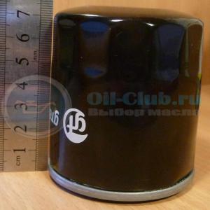

Взял под распил вот такой вот фильтр OF0126.
Везде про Германию, но всё таки Китай:D
п.с. цена - 115р.
вес 298гр.
Продолжение с распилом.
IMG_20190607_143248.thumb.jpg.243620262db546167628b41687e3a444.jpgIMG_20190607_143255.thumb.jpg.fa2204593d23d8d02bee2de05c96d58b.jpg
IMG_20190607_143321.thumb.jpg.f36af819841d35c719c9dbdd4a8571ea.jpgIMG_20190607_143409.thumb.jpg.7e74468645549f35a56c8dd4914f429f.jpg

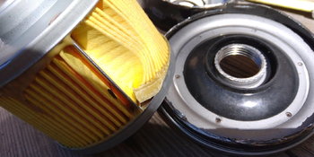

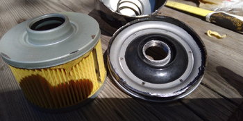

Резинка дешман, пружина (на оригиналах пластина), катушка в руках не разломилась (уже радует), но штору спокойно оторвал без усилий (на фото), ну герметик и на фотках виден, по ощущениям перепускной норм (потом замеряю как весы найду), фильтрующий элемент на просвет более-менее однородный.
Площадь фильтрации около 540кв.см.
Моё мнение: чисто на промывку, но никак на долгосрочную работу.
Сегодня замерил давление - под 1бар.

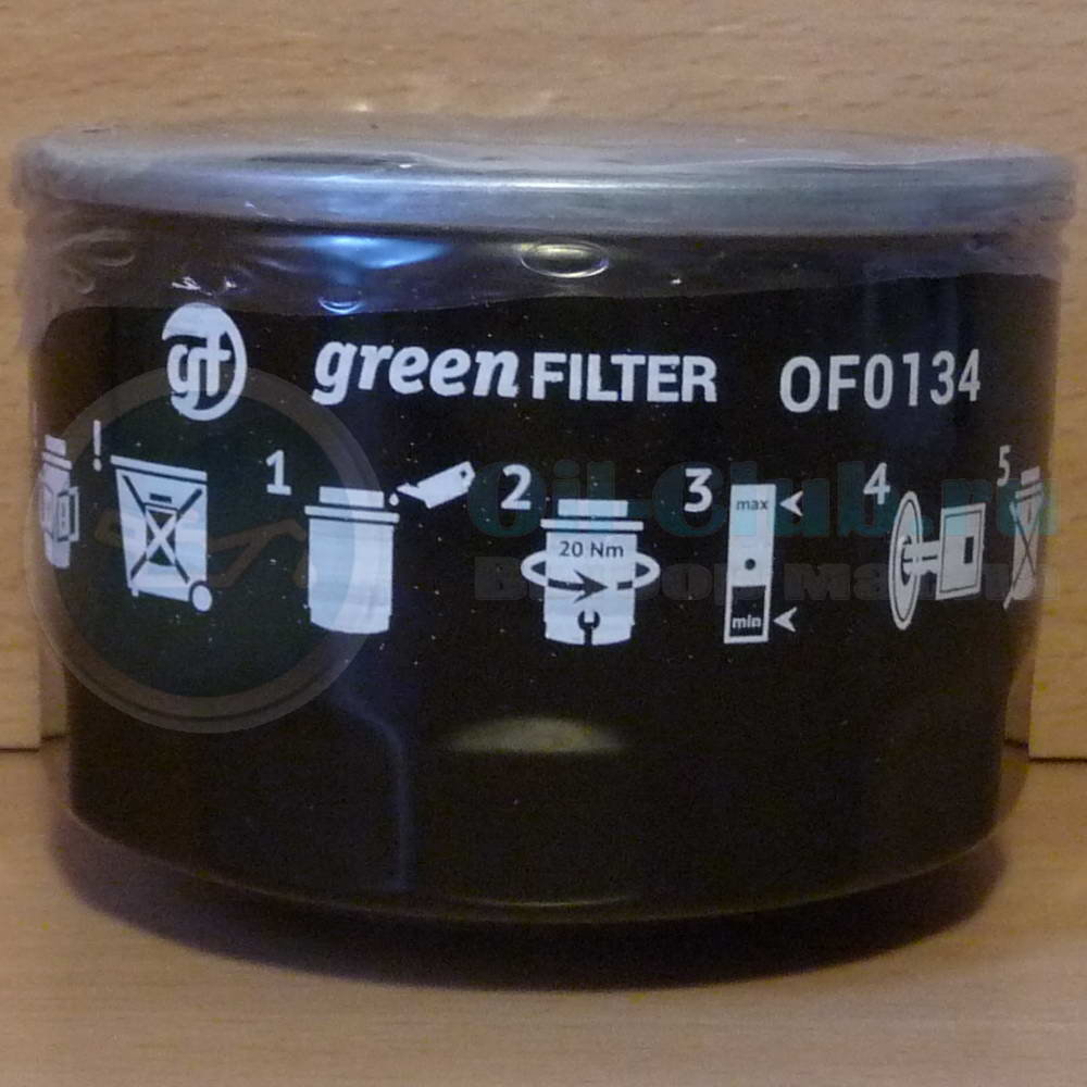

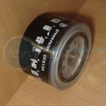

GREEN FILTER OF0134
За спонсирование спасибо Дюпелёк
Цена 170 руб.(EMEX-VKSO)
Применяемость:
Agria/ Aveling Barford/ Benford/ Bomag/ Deutz/ Dacia/ Ford/ Lada/ Lancia/ Lotus/ Renault/ Zaz (3A3)
Коробка не плохая, много информации, но сразу складывается впечатление что фильтр специально сделан для раши.
Хоть и есть указание на Германию, но явно нету made in.
Штрих код немецкий, qr код работает.

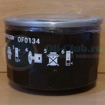

Окрашен корпус не плохо, шрифт четкий, имеются пиктограммки, заметны белые точки от распыления краски, кой наносится принт на фильтр.
P1250737.thumb.JPG.cb043c89f8ff39e54a96d347ce5cfecb.JPGP1250738.thumb.JPG.31074d4f238964444f3c5d8d1ba3e464.JPGP1250739.thumb.JPG.eb27b0d49b6d98f5b5cc89de96df2a0c.JPG
Привычной даты изготовления не нашел.
Фильтр закрыт пленкой.

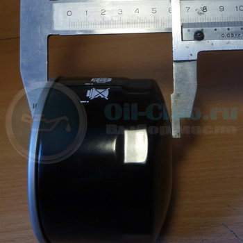

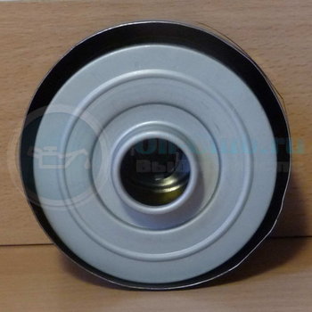

Габариты, вес.
P1250742.thumb.JPG.daff1536cc917007c3b4d49cf51bd8c2.JPGP1250743.thumb.JPG.8b805b825a3feb430ac7547239401295.JPGP1250744.thumb.JPG.846f41331235ba4b209b92e10fc527fc.JPG

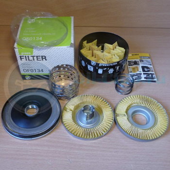

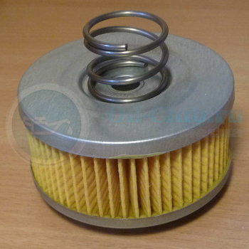

Прокладка квадратного сечения, средняя по жесткости, уплотнена распорочками на крышке, для предотвращения вращения и выпадывания.

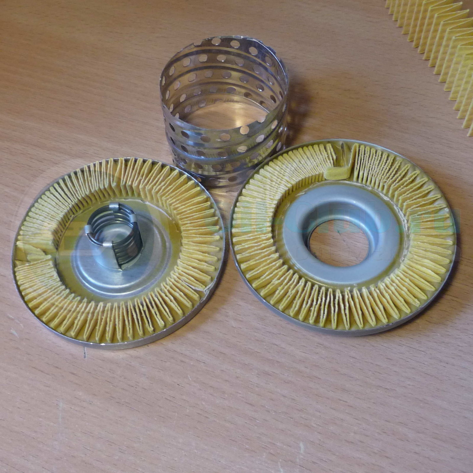

На удивление нормальная катушка, но с неравномерной укладкой шторы ФЭ, соплей нет, фэ жестковат, на разрыв устойчив.
P1250748.thumb.JPG.3ca427b858f8e11a877a4b14d9c5419a.JPGP1250749.thumb.JPG.70060bc567818d25107412c981d58da6.JPG

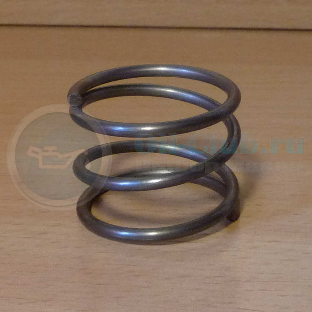

Пружина обычная, средняя по жесткости, на катушке имеется выемка под пружину.
P1250750.thumb.JPG.0aaeaa20c466e33c46737757db8dd502.JPGP1250747.thumb.JPG.345cc973d602556b0fb2519f72c712b9.JPG
Занимаемое место катушкой в корпусе.
Можно было и увеличить по диаметру катушку, но и так нормально.

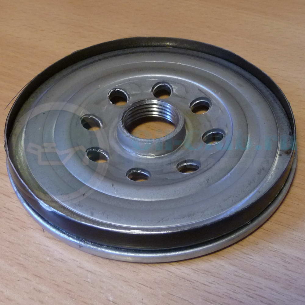

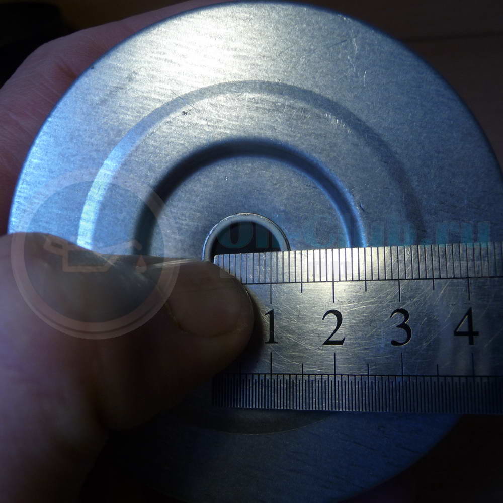

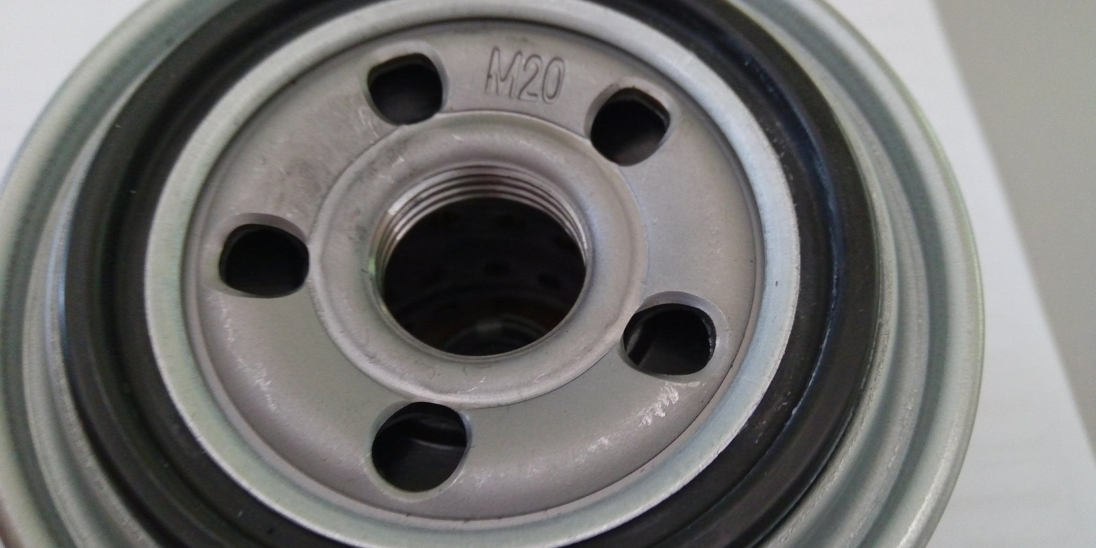

Резьба нормальная, но вот входные отверстия изнутри с зазубринами, снаружи как ни страно нормально.
"Изюменка" фильтра - это противодренажный клапан.
Никакущий, на продув пропускает, схлопываемость плохая, вялый, плохо восстанавливает форму, резиновый.
Но прилегоет вроде плотненько.
P1250752.thumb.JPG.2c964d07e2c25275d0a1d92ebbfc0207.JPGP1250754.thumb.JPG.0f6b2c08dfad9811ffe5a8416dc86051.JPGP1250755.thumb.JPG.6a3e1dc9820e4307d51d668aa4f447e2.JPG
На просвет по катушке, будем предполагать ,что плотность у фэ низкая, с учетом тонкого фэ.
Перепускной клапан резиновый, давление открытия около 1.2 bar, малость завышено.

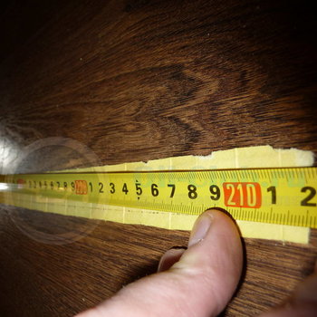

Торцы шторы проклеены хорошо, складки не глубокие.
Площадь получается 742 см2. Маловато, можно было и побольше сделать.
P1250759.thumb.JPG.25ec8bb65943f4e76503ee6b8e7c5355.JPGP1250746.thumb.JPG.7f286ca57eb608bc1faf9fed16234302.JPG

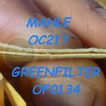

Толщина естественно уступает другому, оригинальному, почти немцу:D
Тут на просвет без видимых изъянов, терпимо
Фильтр имет право на жизнь, но не понравился противодренажный резиновый клапан.
Фильтр можно использовать, но как говорится с оговорками.
До истинных немцев ему далеко, но где теперь и  их взять то?
Все в Китай переводятся по производству.
