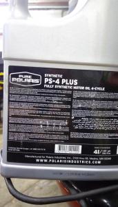

Привет, ребята, есть такое масло Polaris PS-4 plus. Масло для квадриков, четырехтактное, с раздельной системой смазки. Хочеться узнать кто истинный производитель и возможно ли подобрать аналоги?? Спасибо.
Было дело подбирал масло для знакомого в снежик Polaris, т.к. оригинальное масло Polaris дорогое.
Там получается есть 2 варианта оригинального масла -
просто Polaris PS4 - это типа "зимнее" масло, вязкость 0W-40, если зимой планируется кататься в температуры за -20, то лучше лить его
и Polaris PS4 Plus - это типа летнее масло 5W-50, для отжигов, буксования в грязи, т.е. для высокой температуры и нагрузки (для снегохода летом неактуально))).
Так вот можно лить любое масло 4T в этих вязкостях, либо вообще тупо любое автомобильное в этой вязкости, он говорил что многие льют автомобильное и не парятся.
Но тогда я ему нашёл хороший вариант:
WOLF SNOW SCOOTER 4T 0W40 ESTER: https://www.wolflubes.com/ru_ru/products/product_29181.aspx?cat=17563 (код для заказа 4л канистры - 8317224)
WOLF RACING 4T 5W50 ESTER: https://www.wolflubes.com/ru_ru/products/product_29183.aspx?cat=17563 (код для заказа 4л канистры - 8305412)
@GSX-R52, производитель скорей всего Motorex.
Полярис заявлял его как 2W-50, но на сайте Полярис этого масла нет, вполне возможно его сняли с производства...
Polaris PS-4 - 5W-50.
Если нет зимней эксплуатации, я бы лил грузовое 15W-40 СJ-4/SM (как варант - Petro-Canada DURON-E) или обычное автомобильное 10/15/20W-50, желательно с хорошей базой и золой не больше 1 (как вариант - RAVENOL RFS 15W-50).
Polaris PS4 plus это летнее масло и только для квадроциклов, вязкостью 5w50. Это новая упаковка для Европы 4л, в штатах оно идет 1 галлон упаковка. Для снегоходов у них другое.
Сам Polaris масло не производит. Интересно кто делает для них???
Производитель Motorex. Инфа 100%. 3 года работал у официалов (Brandt), тему эту давно прочухал.
Доброго всем дня. На сегодняшний день WOLF RACING 4T 5W50 ESTER не купить(.
Посоветуйте достойную замену.
