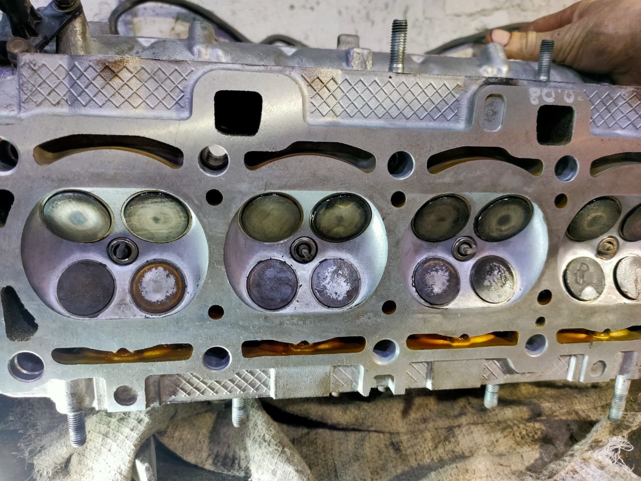

Racer 218 Опубликовано: 30 июня 2020 Автор Поделиться Опубликовано: 30 июня 2020 (изменено) 168.5 тыс км. Капиталка по причине пару раз перегрел в прошлом году. Спасибо г*вну и палкам из которых сделаны помпы для АвтоВАЗа, продаваемые и в магазах и у ОД. Расход масла 0.8-1л на тысячу. Мск задубели. На втором поршне маслосъёмные перестало снимать. Блок в допуске, без расточки планируется ремонт с переходом на безвтык. После ремонта зальют Лукойл адвенсид 10w40 на 2.5-3тыс км. В целом все чисто. Изменено 30 июня 2020 пользователем Racer 0 Цитата Ссылка на сообщение Поделиться на других сайтах

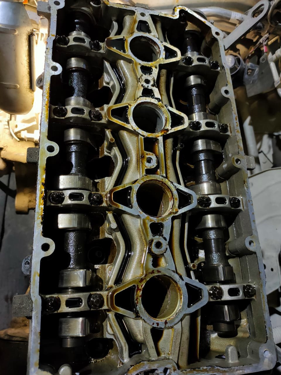

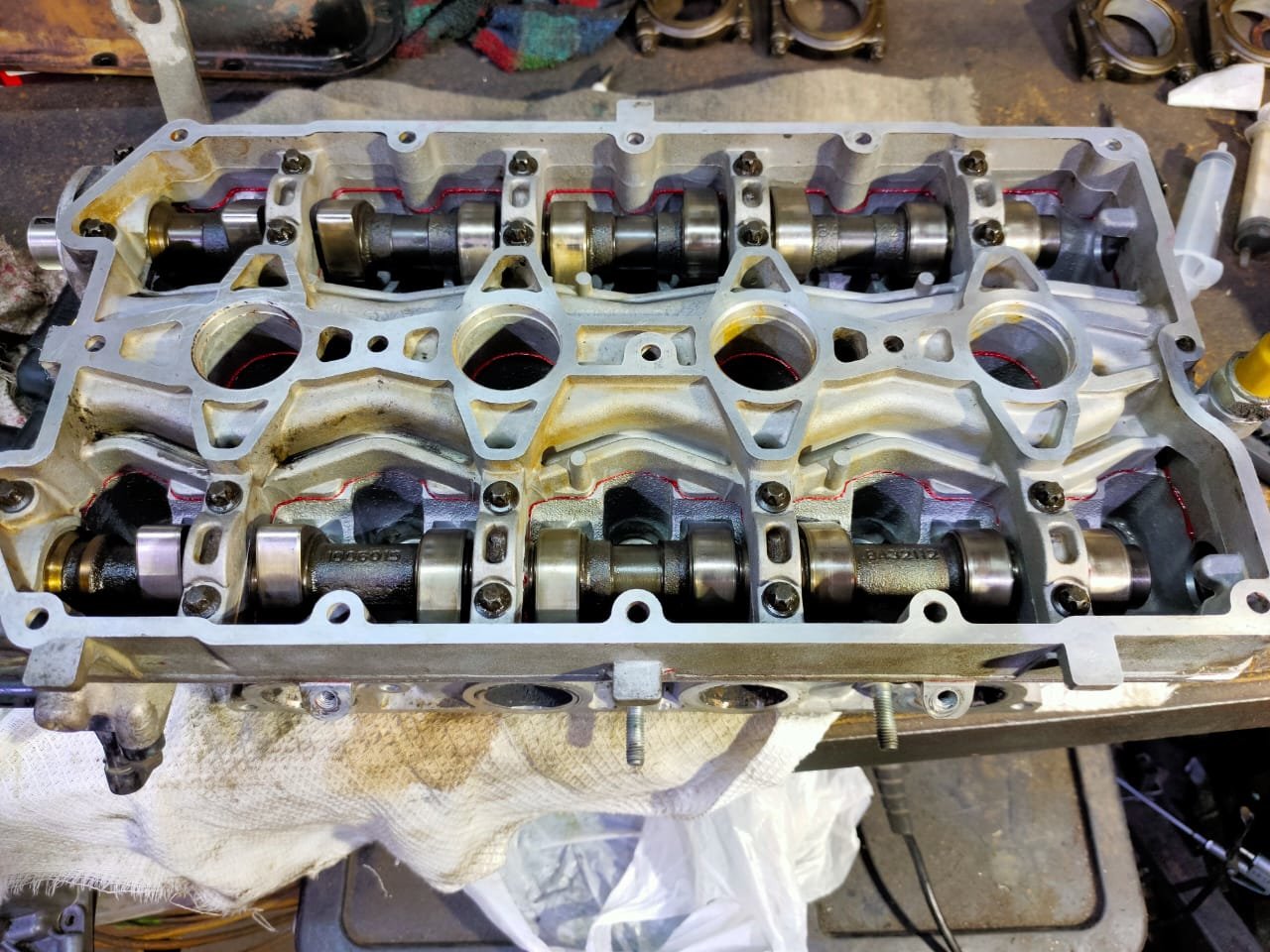

Racer 218 Опубликовано: 2 июля 2020 Автор Поделиться Опубликовано: 2 июля 2020 (изменено) Отмытый двиг. Все родное. Кстати ремонтники очень удивились что маслосъёмные колпачки не задубели за пробег 170тыс км как у всех(ремонтники не знали что я подливал 3-5% синтолюкса 132). Так что господа синтолюкс работает, смотрите историю замен масла!!! Изменено 2 июля 2020 пользователем Racer 1 Цитата Ссылка на сообщение Поделиться на других сайтах
