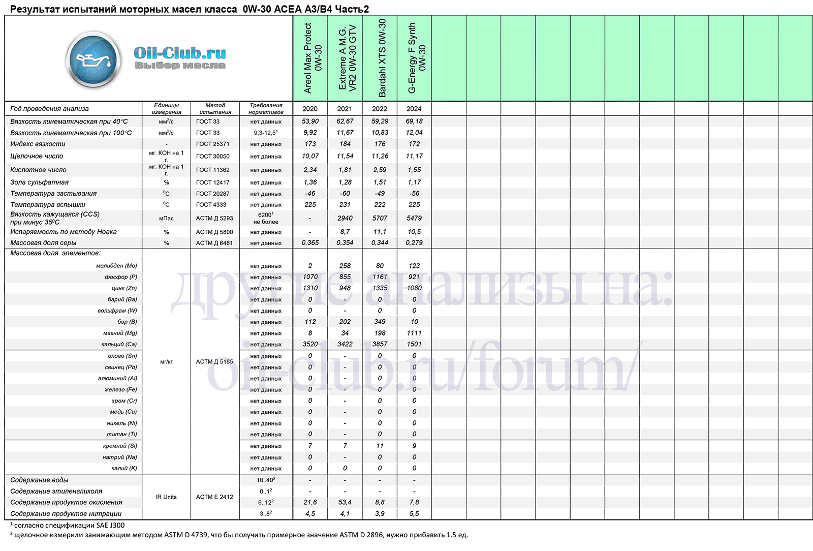

Популярное сообщение torcon 64 176 Опубликовано: 20 июня 2016 Популярное сообщение Поделиться Опубликовано: 20 июня 2016 Сводная таблица масел стандарта ACEA A3/B4 API SL/CF 0W-30 за составление таблицы спасибо форумчанину Strelec и ModeratorSigma. Последняя редакция 15.09.2022 года.Проделана громадная работа, на которую потрачено очень много средств и времени, форумчан Oil-Club.ru. Спасибо Вам всем! Получилось действительно независимое лабораторное исследование того, что имеется на рынке из масел ACEA A3/B4, таких стандартов как MB 229,3; MB 229,5; VW 502/505; BMW Longlife 98; BMW Longlife 01. 0W-30 ACEA A3-B4 New.pdf В таблице принимали участие следующие анализы Ойл Клуба: 1. Addinol Superior 030 0W-30 2. Aral SuperTronic G 0W-30 3. Castrol EDGE 0W-30 A3/B4 0W-30 4. Elf Excellium Full-tech 0W-30 5. Eurol Synergy 0W-30 6. FAM Fenix Gold 0W-30 7. Fuchs Titan Supersyn 0W-30 8. Motul 8100 X-lite 0W-30 9. Shell Helix Ultra 0W-30 10. XADO Atomic oil 0W-30 11. Yacco VX 1600 0W-30 12. Wolf EcoTech 0W-30 FE 13. Lukoil Genesis Special Polar 0W-30 14. Shell Helix HX8 0W-30 15. ELF Evolution 900 FT 0W-30 16. Areol Max Protect 0W-30 17. Extreme A.M.G. VR2 0W-30 GTV NEW 2021 18. Bardahl XTS 0W-30 15 Цитата Ссылка на сообщение Поделиться на других сайтах

Kos-86 831 Опубликовано: 28 ноября 2017 Поделиться Опубликовано: 28 ноября 2017 Жаль главного параметра для крайних трех нулёвок не хватает, все же по таблице видно что ТЗ и CSS никак не бьются. 0 Цитата Ссылка на сообщение Поделиться на других сайтах
Skif_tlt 10 950 Опубликовано: 28 ноября 2017 Поделиться Опубликовано: 28 ноября 2017 @Kos-86, давайте зашлем только на CCS 0 Цитата Ссылка на сообщение Поделиться на других сайтах
