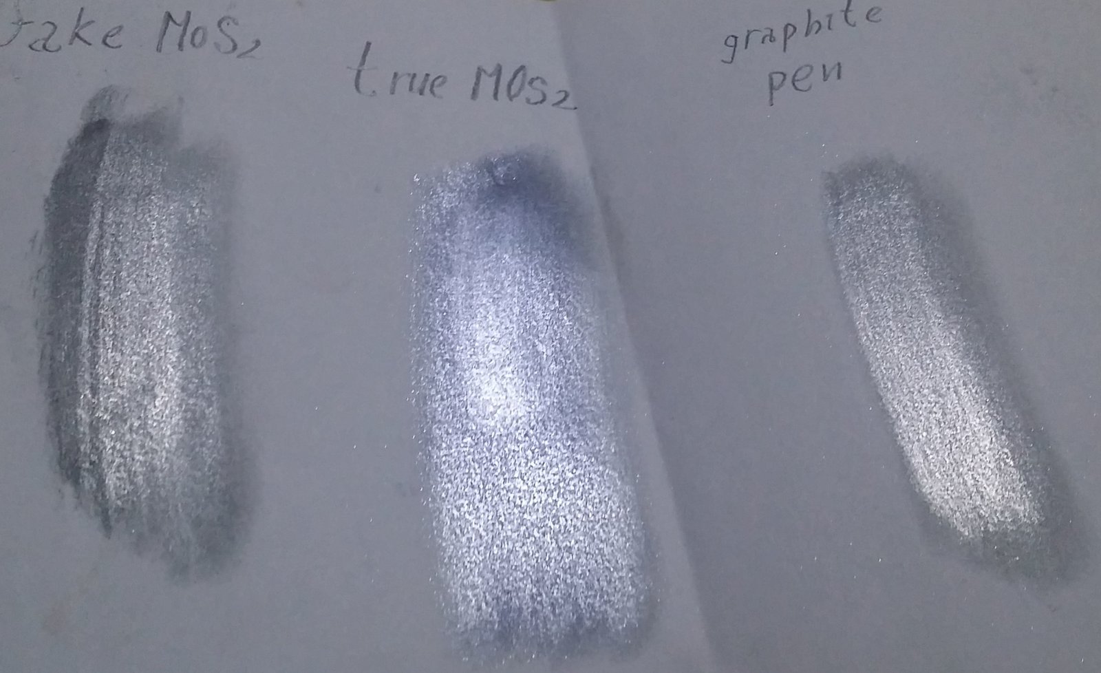

Таки приехало не то. Буду возвращать денежки. Оказывается, молик может быть и голубоватым, и сильно более блестящим, чем графит. В назидание поучающимся - картинка.
7 часов назад, psnsergey сказал:
Таки приехало не то
А что там с нагревом, был оксид молибдена?
Stal Я даже греть не стал, видно, что его там если и есть, то крайне мало. Плотность 0,3 насыпная, ток проводит так, что хоть сейчас греющие дорожки на стекле рисуй...
