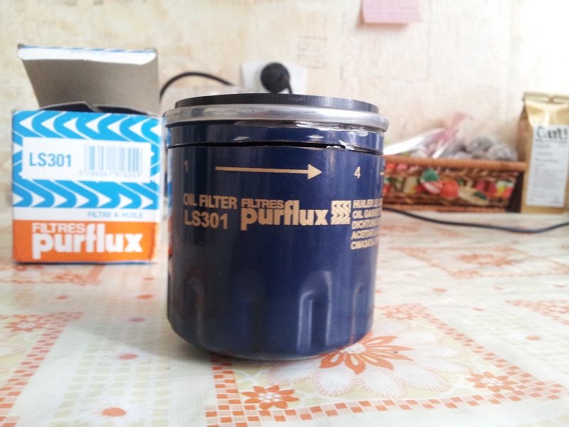

Пильнул Purflux LS301. Made in Тунис.
Где хваленая Z-образная укладка фильтрующего элемента??? Обратный клапан из очень жесткой резины(на картинке видно, что клапан не восстановил свою форму даже через 3 минуты). Фильтрующая бумага плотная, рвется очень тяжело. Перепускной клапан жесткий (по сравнению с оригиналом 15208-31U0B.

Подделка?
Подделка?
Не знаю. Как узнать?
@motozeb, в сообщении  также фильтр африканский и без з-образной укладки, недумаю что подделка но укладка выглядит неочень

Purflux неприятно удивил.
@CRESTAkrasnodar,
Неприятно удивил чем? Тем что Вам показали неисправный  фильтр без объяснения как он эксплуатировался?   У меня таких претензий куча в почтовом ящике- начинаешь разбираться, а там в 99,9% пресловутый человеческий фактор- не так поставили, не так подобрали...
Так что без фактуры  данный ролик не более, чем досужие разговоры.
@CRESTAkrasnodar,
Нет. Тем, какой у него противодренажный "клапан".
Ну что ж, мне остается только развести руками- вы из тех, кто не ищет причин явлений, а предпочитает только ужасаться и возмущаться. Изменено пользователем Androy
Скорее разочаровываться. На ваш взгляд "клапан" стал так выглядеть в результате экстремальных условий эксплуатации?
@CRESTAkrasnodar,
Любые  обсуждения без фактажа- не более, чем досужие разговоры. Налицо ненормальное состояние клапана  с неясной причиной возникновения. Более тут комментировать нечего.
Даже если попросить данный фильтр у автора видео, то  контроль качества будет бессилен понять, что случилось- фильтр фактически уничтожен путем распила.
