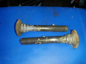

Кроме колодок в качестве антипригарного состава данную смазку лучше нигде больше не применять , есть немалое число отзывов по ней после применения в направляющих пальцах ( смазка коксуется превращается в твердые ошметки ). С какой целью применять смазку с частицами керамики ( причем визуально частицами больших размеров ) на рабочей части поршня суппорта вообще остается загадкой . На фото с драйва  последствия применения смазки МС-1600 на пальцах суппорта VW. Еще многие пользователи смазки отмечают ее плохую водостойкость ( что уж совсем удивительно в плане силиконовой основы смазки ), один пользователь рекомендовал просто залить ее холодной водой и посмотреть результат . Сам я такого не проделывал ( хотя чего проще ), но  в  профессиональных тестах на водостойкость по ASTM и DIN смазки подвергаются более серьезным испытаниям , чем просто помещение смазки в холодную воду . Обязательно проделаю такой опыт с ней в сравнении еще с парой-тройкой силиконовых смазок ( для корректности опыта ).

тоже имел неосторожность иметь дело с МС 1600.из всех отзывов только мой негативный(отдать 10 к за переборку суппортов "профессионалам", а через несколько месяцев получить опять закисшие направляющие (смазка явно не для них) и дырявые резинки(тоже говенные оказались)).
ремонтники там признались что отказались от этой смазки(а все отзывы кроме моего прямо мед...), в итоге я сам во дворе перебрал передние суппорта после "спецов по тормозам" и опять менял запоротые колодки.
