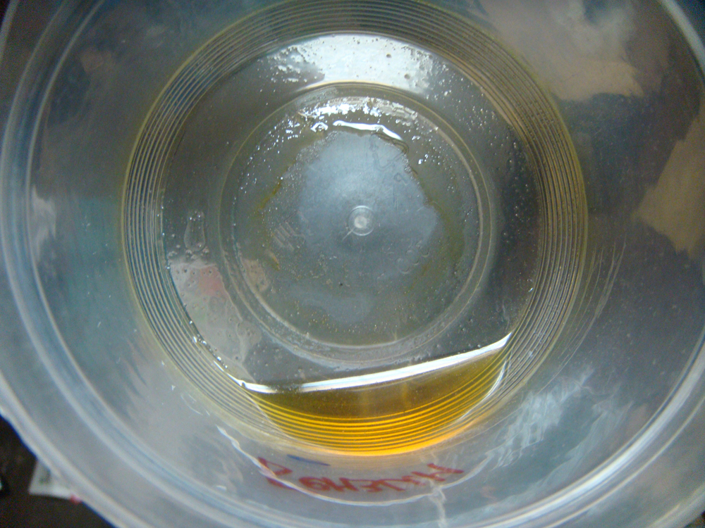

Я 11.09 налил бензин и ДТ в обычные баночки из под пищевых продуктов(фото потом как-нибудь выложу) в объеме 30-50 мл. и поставил в гараже ничем не накрывая . Все примерно, потому-что у меня нет лабораторной посуды, но оценку сделать можно.
Результаты меня несколько озадачили. :unknw: Основываясь на опытах П24, я ожидал несколько иного. :shok:

а как оценивал испарения? По массе или по объёму?
Строго на глаз. :)  Вообще, надо будет купить мерную посуду и точнее все сделать, но зависимость понятна. И еще надо масло с бензином смешать и тоже посмотреть.

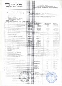

Информация из паспорта на бензин Лукойл 92:
Объемная доля испарившегося бензина
При 70гр. - 41.5%
При 100гр - 58%
При 150гр. - 89%
То есть в лучшем случае, из масла испарится около 80% бензина. А если учесть, что:
 попадает в масло только несгоревшие фракции, которые прошли фронт пламени, то есть сепарировались самые тяжелые фракции
то получается бензин, который содержится в моторном масле - в условиях двигателя выпарить полностью невозможно, в лучшем случае процентов на 50.

Я тоже так думал еще недавно, но сейчас для меня не все так однозначно. Опыты П24 и данные из паспорта получены в соответствии с
ГОСТ 2177-99 "Нефтепродукты. Методы определения фракционного состава". У меня же условия совсем другие, и уже выпарилось 95% бензина без нагрева.

Вот фото, черточками отмечен начальный уровень. Первое фото со вспышкой, остальные- без.
