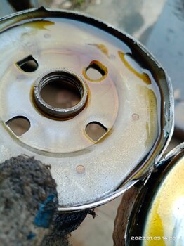

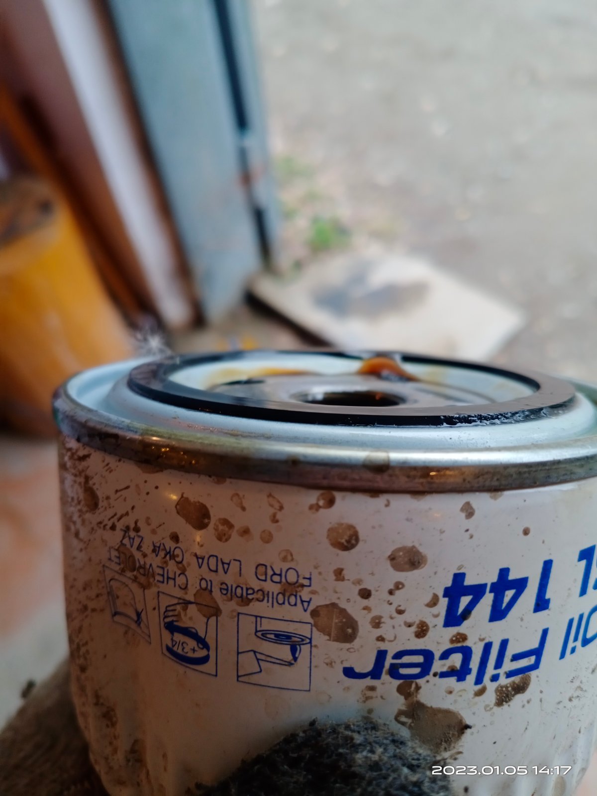

Не знаю у кого подделка(у Дениса или меня) но на моём фильтре Холла...
1) Принт не такой.
2) А так же 6 отверстий для слива масла,а не 4.

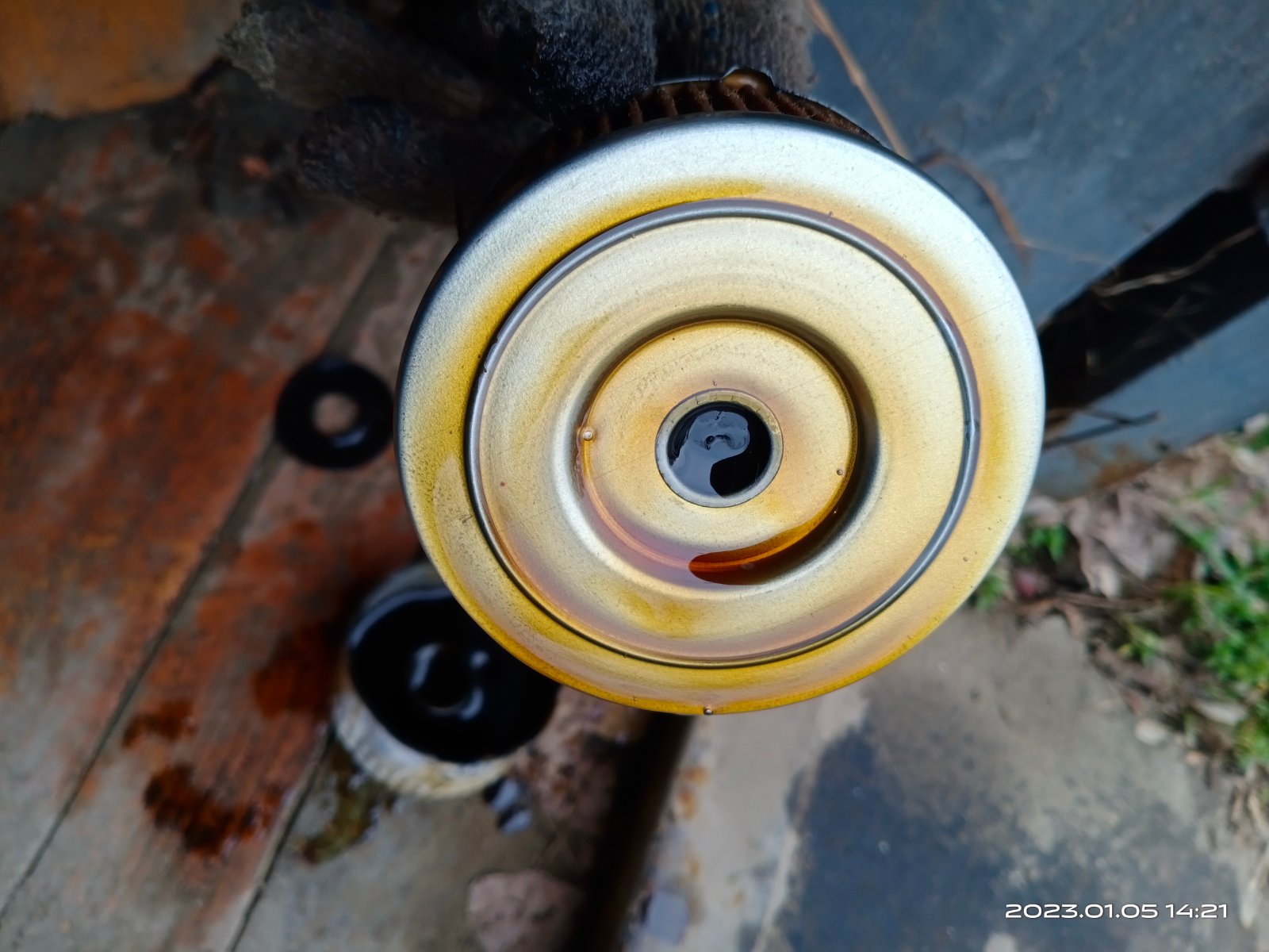

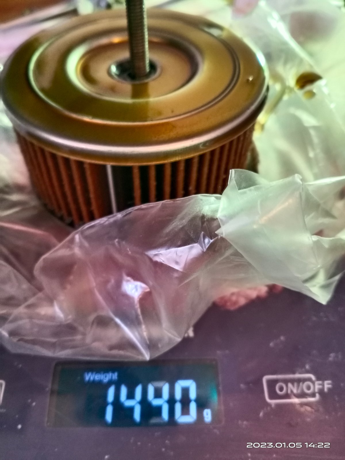

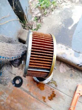

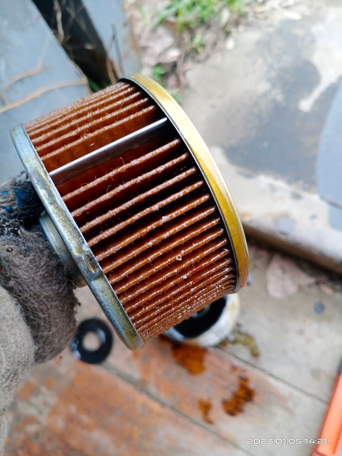

Распилен фильтр масляный Hola SL144. Спонсор мероприятия, наш уважаемый соклубник rodof

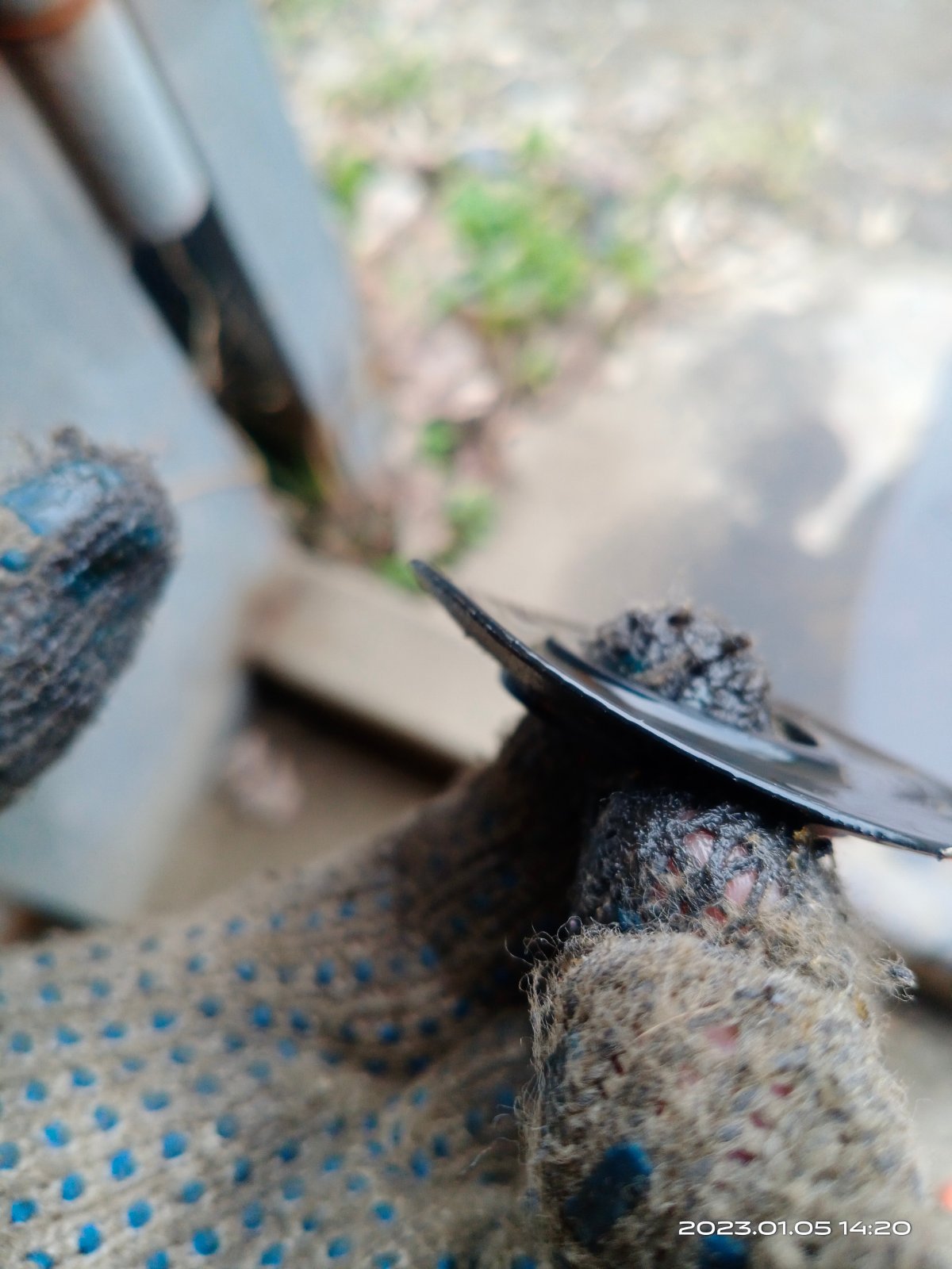

05.01.2023 в 23:07, Максим Л. сказал:
противодренажник дубовый но герметичный,я чтобы его отколупать его от впускных отверстий даже отвёрточкой
А как же масло поступало в фильтр, если резинка так сильно приклеилась к фильтру (к железке с отверстиями), что вам пришлось её (резинку) отвёрткой отколупывать?))) Или давление масла сильнее, чем ваша отвёртка?))
5 часов назад, Роман 73 сказал:
давление масла конечно сильнее,я то не на излом монтировкой давил,а подковырнул присосавшуюся вещь.
