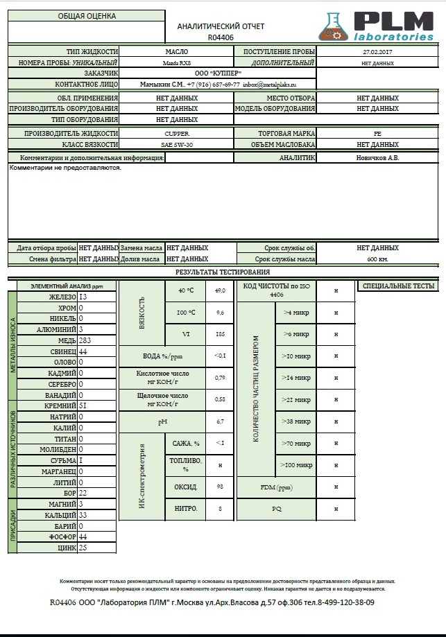

metalplaks 1 003 Опубликовано: 13 февраля 2017 Поделиться Опубликовано: 13 февраля 2017 Масло: CUPPER 5W-30 FE RXАвтомобиль: Mazda RX8, МКПП 6ст, двигатель: роторный (атмосферник, 1.3л,)Общий пробег на одометре: 74000 т.км.Пробег на масле: 6000 км.Моточасы: не считалСредняя скорость высокаяИзрасходованное топливо: не считалДоливки масла: около 0,8 литраПрисутствие отложений в двигателе ДО: не видноПрисутствие отложений в двигателе ПОСЛЕ: не видноАвтозапуск: нетНаличие чип-тюнинга: нетПредпусковые подогревы: нетПериод эксплуатации: декабрь-февраль +2...-28Срок эксплуатации: два месяцаТопливо: бензин Лукойл 95 Экто Режимы: 40% город 60% трассаФильтр масляный:Фильтр воздушный:Объем заливаемого масла: 4.0 литраОтбор масла: через щупЧто было до этого масла: Cupper 5W-30 FE RXАвтомобиль привезен в Россию из ЮСА, год выпуска 2009 0 Цитата Ссылка на сообщение Поделиться на других сайтах
Dimmy 11 039 Опубликовано: 20 февраля 2017 Поделиться Опубликовано: 20 февраля 2017 Что-то за 150 км много настрогало. И Кремния полно. 0 Цитата Ссылка на сообщение Поделиться на других сайтах
JEEPер 478 Опубликовано: 20 февраля 2017 Поделиться Опубликовано: 20 февраля 2017 Да ладно кремний..., свинца то сколько за такой пробег... 0 Цитата Ссылка на сообщение Поделиться на других сайтах
torcon 63 039 Опубликовано: 20 февраля 2017 Поделиться Опубликовано: 20 февраля 2017 если это масло после промывки и 150км то свинца получается увеличивается еще больше по сравнению с предыдущими отработками, после 1000км там похоже его много будет. 1 Цитата Ссылка на сообщение Поделиться на других сайтах
metalplaks 1 003 Опубликовано: 20 февраля 2017 Автор Поделиться Опубликовано: 20 февраля 2017 Завтра возьмем пробу на анализ, по работе двигателя никаких замечаний, мы все таки предполагаем, что размыли старые отложения, будем менять масло до тех пор пока оно чистым не станет или если это вкладыши, пока двигатель работать будет! 0 Цитата Ссылка на сообщение Поделиться на других сайтах
VladimirR 2 508 Опубликовано: 20 февраля 2017 Поделиться Опубликовано: 20 февраля 2017 @metalplaks, т.е. теперь вы будете постоянно заливать свежее масло через 150 км?! 0 Цитата Ссылка на сообщение Поделиться на других сайтах
metalplaks 1 003 Опубликовано: 20 февраля 2017 Автор Поделиться Опубликовано: 20 февраля 2017 (изменено) @metalplaks, т.е. теперь вы будете постоянно заливать свежее масло через 150 км?! Если надо будет что бы отмыть, то будем. Но на сегодня уже более 500 км. пробег с момента замены, пока сделают анализ - получится около тысячи. Изменено 20 февраля 2017 пользователем metalplaks 0 Цитата Ссылка на сообщение Поделиться на других сайтах
Wald 1 833 Опубликовано: 20 февраля 2017 Поделиться Опубликовано: 20 февраля 2017 Свинец настрогало - не беда, зато глядите какая компрессия! :D Скоро свинец с вкладышей и прочих ненужных деталей отмоется и тачка попрет. :up: 0 Цитата Ссылка на сообщение Поделиться на других сайтах
metalplaks 1 003 Опубликовано: 21 февраля 2017 Автор Поделиться Опубликовано: 21 февраля 2017 Свинец настрогало - не беда, зато глядите какая компрессия! :D Скоро свинец с вкладышей и прочих ненужных деталей отмоется и тачка попрет. :up: О она действительно прет!!! Ваши машины обзавидовались бы! 0 Цитата Ссылка на сообщение Поделиться на других сайтах
metalplaks 1 003 Опубликовано: 21 февраля 2017 Автор Поделиться Опубликовано: 21 февраля 2017 Слили отработку на анализ, по капле довольно грязное масло, посмотрим, что лаба покажет, но теперь уже после праздников. По любому видимо и масло поменяем сразу после праздников. 0 Цитата Ссылка на сообщение Поделиться на других сайтах
metalplaks 1 003 Опубликовано: 28 февраля 2017 Автор Поделиться Опубликовано: 28 февраля 2017 Ну вот и готов анализ после 600 км. похоже грязь заканчивается, сегодня поменяли масло на Cupper 5W-30 полусинтетика, проедемся немного и завтра заменим на Cupper 5W-30 FE и думаю свинец, кремний и проч в анализах закончатся, завтра еще компрессию измерим. 0 Цитата Ссылка на сообщение Поделиться на других сайтах
JEEPер 478 Опубликовано: 28 февраля 2017 Поделиться Опубликовано: 28 февраля 2017 @metalplaks, это столько свинца и железа за 600км.? Не видно, что там заканчивается что то... 0 Цитата Ссылка на сообщение Поделиться на других сайтах
metalplaks 1 003 Опубликовано: 28 февраля 2017 Автор Поделиться Опубликовано: 28 февраля 2017 Наоборот за 600 км. Ничего не изменилось. Посмотри предидущий анализ и сравни. Это тоже самое масло. 0 Цитата Ссылка на сообщение Поделиться на других сайтах
JEEPер 478 Опубликовано: 28 февраля 2017 Поделиться Опубликовано: 28 февраля 2017 Наоборот за 600 км. Ничего не изменилось. Посмотри предидущий анализ и сравни. Это тоже самое масло. Ааа, извиняюсь..., я не понял просто, думал это новое масло было залито.... 0 Цитата Ссылка на сообщение Поделиться на других сайтах
Дмитрий_ 4 476 Опубликовано: 28 февраля 2017 Поделиться Опубликовано: 28 февраля 2017 @metalplaks, как будто в свежем масле уже свинец 44 :) 0 Цитата Ссылка на сообщение Поделиться на других сайтах
metalplaks 1 003 Опубликовано: 28 февраля 2017 Автор Поделиться Опубликовано: 28 февраля 2017 Посмотри историю ))))) перед этим грязи смыло жуть. Промывочное масло не помогло ))) 0 Цитата Ссылка на сообщение Поделиться на других сайтах
