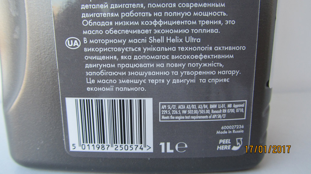

Shell Helix Ultra 5W-30 Made in Russia
SL ???? А везде по тексту SN.
SL-одобрение, SN-соответствие, если я правильно понимаю. Нету ошибки...
Если соответствует SN то почему на банке написано SL-спецификация, которая на 2 поколения старше SN
Чет я не пойму его же не выпускают в магазинах нет!
Его выпускают но в магазинах еще нет, не дойдет никак :))

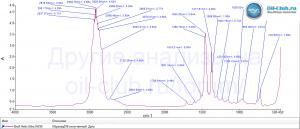

гадать нет смысла, пошли BMW Twin Turbo 5W-30 в одну из наших лаб на анализ, посмотрим и скажем :)
сначала уйду с бардаля 5в40 с60, а потом займусь и этим, интересно все же
BMW Twin Turbo 5W30 брат близнец?
Нет не близнец. Скорее всего старший брат.
скорее всего ССS при -30С = 5500-6000. Но это гадания на кофейной гуще.
Судя по базе GTL и вязкости при 40 гр., вангую 6599 :)
