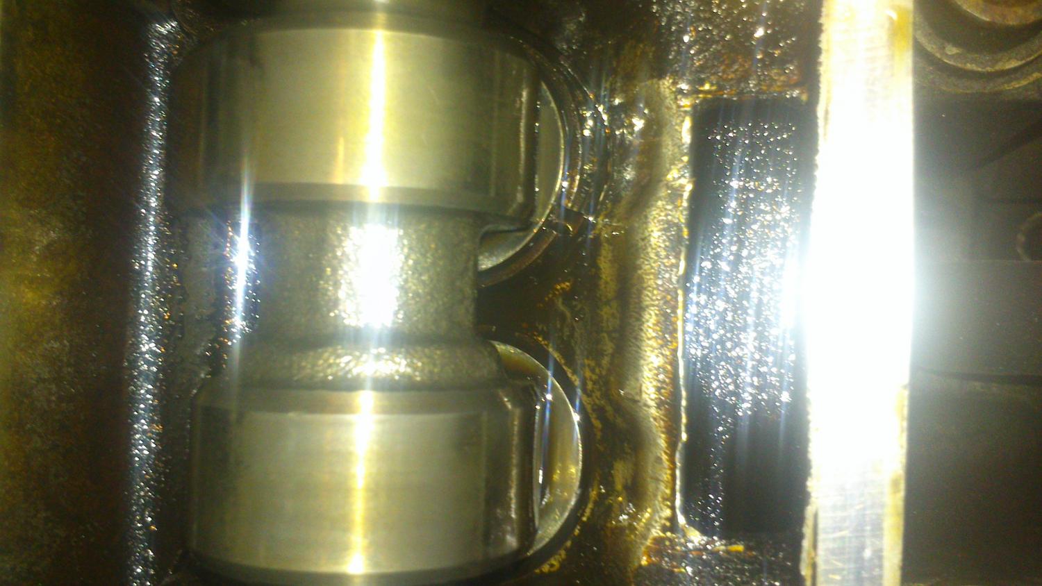

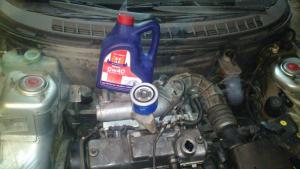

Автомобиль: ВАЗ 2111 (21110)
Общий пробег на одометре: 159000 км (из них моих 103000, изначальный пробег достоверно не установить, масло использовалось 5W-40 Shell HU, после появления на рынке перешел на Shell HX8, крайнюю 1000 км в качестве промывки Shell HX7 + 4,7% синтолюкса132)
Присутствие отложений в двигателе ДО:
Присутствие отложений в двигателе ПОСЛЕ: выложу
Автозапуск: при промерзании двигателя до -15, сейчас не используется.
Наличие чип-тюнинга: нет
Предпусковые подогревы: нет
Период эксплуатации: февраль 2017 (от -18  до + 1 )
Топливо: АИ 92 ГПН
Режимы: (70% трасса, 30% город)
Фильтр масляный: Mann W914/2
Фильтр воздушный: GoodWill AG910
Залил в праздники Rovers
По максимуму отобрал старое масло из двигателя в том числе из ванны распредвала.
, к сожалению масло получено уже после морозов в -40. Промораживается максимум до -18.
Субъективно роверс тише Shell HX7 и Shell HX7+ 4,7% синтолюкс L-132, .Двигатель на роверс эластичнее.
Мгновенный расход на прогретом двигателе не изменился.
Масло очень прозрачное по сравнению с Shell HX7, Shell HX8.
В общем пока все устраивает.
Изменено пользователем Belk

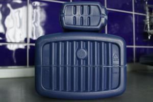

Небольшой обзор канистр Rovers.
Получил четырехлитровки и литровки. Как многие заметили, форма канистр очень напоминает канистры другого именитого бренда. В принципе, лично меня это не особо напрягает. Возможно, Rovers просто скупили их остатки или заказали по подобию стандартную канистру.
Канистры издалека достаточны узнаваемы благодаря контрастной красно-белой этикетке, выполненной с отсылкой к фалгу английского королевства. Вязкость тоже не спутаешь - крупно и по центру. Внизу, опять же, намек на происхождение масла - флаг Соединенного Королевства и Северной Ирландии. Ручка у четырехлитровки стандартная, особых претензий нет.
Обратная этикетка выполнена в той же цветовой гамме. На этикетке описание масла на трех языках; перечислены соответствия допускам и адрес в Эдинбурге. Наверное, нам дают понять, что там находится центральный офис.
В самом низу напечатана партия масла и дата его изготовления. Что приятно бросается в глаза - крупный шрифт.
Четырехлитровка:
Литровка:
С торца канистр присутствуют мерные линейки. На четырехлитровых канистрах шкала только до 3-х литров, на литровых - до 0,9л с шагом 0.1л
С другого торца обычная пайка канистры
На дне четырехлитровой канистре находится информация о дате ее изготовления (на моих год заплавлен) и другая стандартная информация о материале
На литровке этой информации нет.
Дно у обоих канистр ребристое.
Крышки достаточно стандартные: у четырехлитровки крышка на носике утоплена в канистру
У литровки - защитное кольцо снизу. Одна литровка немного потела по крышке, но не особо критично
В общем я увидел знакомые старые-добрые канистры с небольшими дефектами литья (на фото можно заметить) с новым маслом, с узнаваемыми издалека этикетками. Тара стандартная и без изысков.
