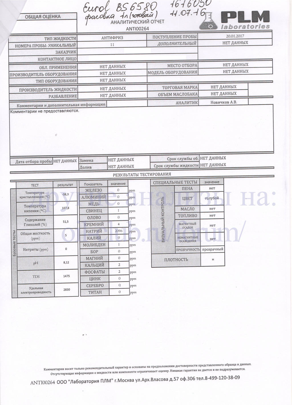

Eurol Coolant -36C BS6580 свежее
Eurol Coolant -36C BS6580 свежее за анализ спасибо дистрибьютору Eurol "Стиль Авто" и Eurol-shop.ru

Еще бы фото упаковки и парт номера испытуемого образца
Поделиться сообщением
Силикатный антифриз? Молибдена нет в составе. :)
@Euro, так на листке написано вроде и дата и номер.
1616050
от 11.07.16
@torcon, спасибо, а фотки будут?
