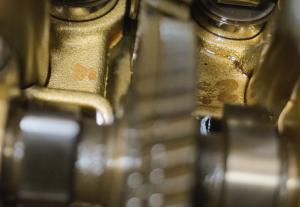

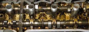

Лак не страшно! Вполне все приемлимо! Можно еще раз попробовать раскоксовку сделать!

Очень чисто для этого мотора. Я тоже кстати в 2001-2003 году на Toyota Curren ездил на Mobil1 Peak Life 5W-50. Масло было неплохое, я думаю все же отложения не от него, смены были просто затянуты. Я когда свой 3S-FE перевел с 10-12 тысяч на 5000км и промывки пятиминутки между сменами, он у меня перестал по утрам сизый дым пускать при запуске, поехал веселей через некоторое время.
Любительские эксперименты torcon'a
Я тоже склоняюсь к тому, что масло здесь не совсем виновато. Скорее всего, затянутые интервалы и городской режим. Но своим постом ни в коем случае не рекомендую лить 5W50 в этот мотор. :happy:
Изменено пользователем misterkop

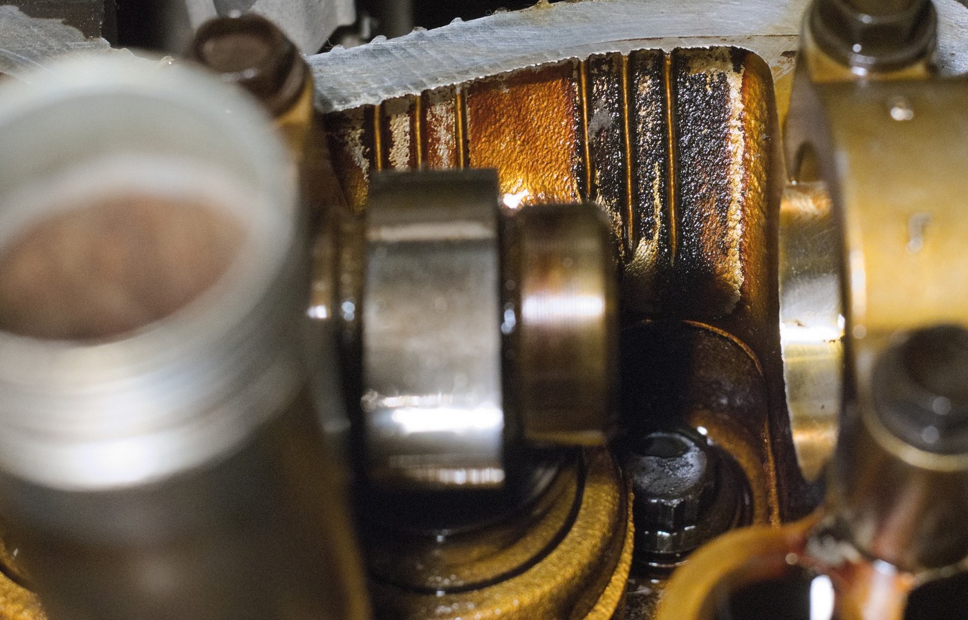

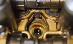

По всей видимости это особенность тойотовских моторов, с митсубами все иначе с виду они намного чище.
3S-FE предельно надежный, только шумный сильно
@malykh, твой двигатель, по сравнению с моим идеально чист :) http://www.oil-club.ru/forum/topic/28072-toyota-rav4-1997-3s-fe/
@VasiliiK, у меня на 4g18 тоже золотой налет, насколько можно через горловину разглядеть.
