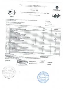

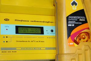

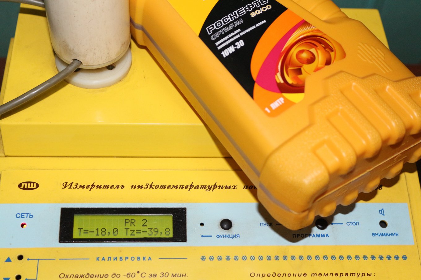

.. и так масло Роснефть 10W-30 SQ/CD
проверяю показатель CCS при разных температурах..
CCS при..  -15гр.  =  1242 мПас.
CCS при..  -20гр.  =  2457 мПас.
CCS при..  -25гр.  =  4819 мПас.  ((предел 7000
РС. прекрасные показатели.. идеальная кривая.. отечественный производитель..
((неужто опять недоверяют.. ??
Фотографии приложил.. ((напоминаю.. 90% масел в норме..

.. и так масло Роснефть 10W-30 SQ/CD проверяю показатель CCS при разных температурах.. CCS при..  -15гр.  =  1242 мПас. CCS при..  -20гр.  =  2457 мПас. CCS при..  -25гр.  =  4819 мПас.  ((предел 7000
цифры по CCS "шляпные", от балды, не, не верю, докажите :pardon:
Не может наша Роснефть такое делать отличное масло по параметру CCS, выше предела легко, но никак не ниже :DD
