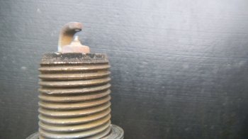

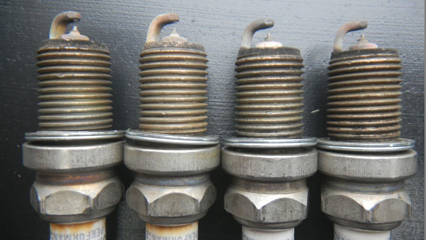

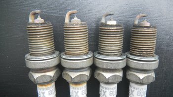

konung 6 794 Опубликовано: 19 июня 2018 Автор Поделиться Опубликовано: 19 июня 2018 Боюсь инфа потеряется в недрах форума, да и самому найти потом затруднительно, поэтому оставлю здесь. В других ветках, где ранее возникали вопросы в контексте, брошу ссыли на "Сюда". Фото свечей Autolite XP3924, Куплены на Ебее, из Америки. Типа "2-й иридий" . Эксплуатация 1,5 года. Последние полгода на Valvoline SynPower FE 0W-30 + 2 флакона 3ton plamet - зима 2017-18 - весна 2018 (200 м/ч) Последние 3 месяца промывки в бензин и прочее ...: - 2-3 раза ДМСО+Ацетон в бак (в основном при отрицательной Т, вплоть до -20с) - Chevron Techron Concentrate Plus - пару раз 3ton в бензин "Очиститель топливной системы TT-308" - очистка-раскоксовка (впускного коллектора, впуск. клапанов, камеры сгорания) б/у Тосолом (непосредственно перед снятием свечей). - перед заменой масла BG-109 минут 30, затем смена масла и ДМСО в промывочное масло, + ещё одна промывка маслом перед заливкой Счёт свечей слева-направо соответствует цилиндрам 1-2-3-4 Ранее пропускал масло 1-й и 2-й колодец (если ничего не запамятовал). По изоляторам видно. Первая свеча 0 Цитата Ссылка на сообщение Поделиться на других сайтах
