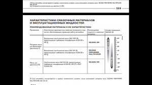

Страница из руководства

Староватый мануал из эпохи начала 2000х.
могу показать страничку где в этот же двигатель 350A1.000 требуется исключительно 9.55535-S2 которое 5W-40 ACEA C3, а в сноске ниже ACEA C3 без указания вязкости.
А я хер его знает... в инструкции так вот... сам ищу хорошее масло для него... пока не могу найти.... ездит на ZIC X7 LS 10W40 вроде нормально. после shell hx8 5w40 даже вроде как тише стал работать, думаю может zic x9 5w40 будет нормально для него или нет?
