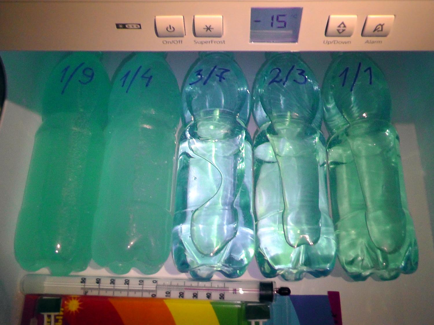

Популярное сообщение Dumus 5 580 Опубликовано: 22 декабря 2016 Популярное сообщение Поделиться Опубликовано: 22 декабря 2016 (изменено) Есть в наличии несколько литров контрафактного этилового спирта. Пить его как-то побаиваюсь - использую в технических целях, заодно проверим его в качестве основы для незамерзающей жидкости. Просто разбавлять водой считаю опасным для РТИ, поэтому разбавлять решил летней стеклоомывающей жидкостью, у которой в составе вода, ПАВ, отдушка и краситель. Нашёл самую дешёвую - около 60 рублей за 4 литра - Дзержинскую "Чистую милю" от известной компании Тосол-синтез. Приобрёл поллитровую тару ПЭТ из-под простой воды, просушил и подписал маркером, заливать решил по 50 грамм этанола - итого получилось 5 бутылок со следующими пропорциями: 1 к 9, 1 к 4, 3 к 7, 2 к 3 и 1 к 1. Замеры планирую брать на следующих контрольных цифрах: -15°C, -18°C, -21°C, -25°C и -28°C. Ниже, к сожалению моя морозильная камера официально не поддерживает, но есть подозрение, что морозилка охлаждает ниже заявленных температур, поэтому кинул контрольный старый совдеповский уличный термометр. Все жидкости залиты и отправлены в морозилку. Планирую держать сутки-двое, оценивать состояние и понижать дальше градус. По мере контрольных осмотров, буду выкладывать промежуточные результаты. Вопросы, пожелания, жалобные предложения? ) Изменено 23 декабря 2016 пользователем Dumus 11 Цитата Ссылка на сообщение Поделиться на других сайтах

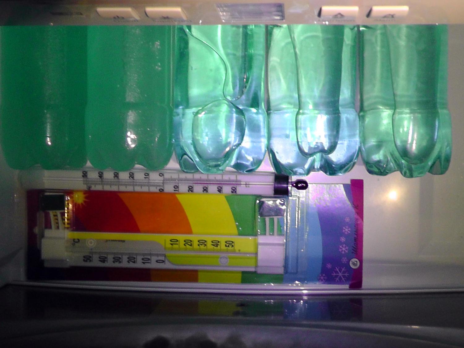

Dumus 5 580 Опубликовано: 23 декабря 2016 Автор Поделиться Опубликовано: 23 декабря 2016 (изменено) Ещё утром заметил, что разница заявленной температуры морозильной камеры с контрольным термометром (производства СССР, изготовлен по ГОСТу) в 5 градусов, кинул дополнительно ещё один недорогой термометр. Итак, первые результаты; при заявленной температуре морозильной камеры -15°C, контрольный "ГОСТовский" термометр показал -20°C, "дешёвый" уличный термометр показал -21°C. Это немного меняет подход к измерениям, но возможно, что теперь придётся ориентироваться именно по "ГОСТовскому". Первые два образца (50 и 100 грамм спирта соответственно) замёрзли в лёд, остальные образцы без изменений - по фото всё хорошо видно. Добавил дополнительно -3°C, наблюдаем дальше. Изменено 24 декабря 2016 пользователем Dumus 4 Цитата Ссылка на сообщение Поделиться на других сайтах

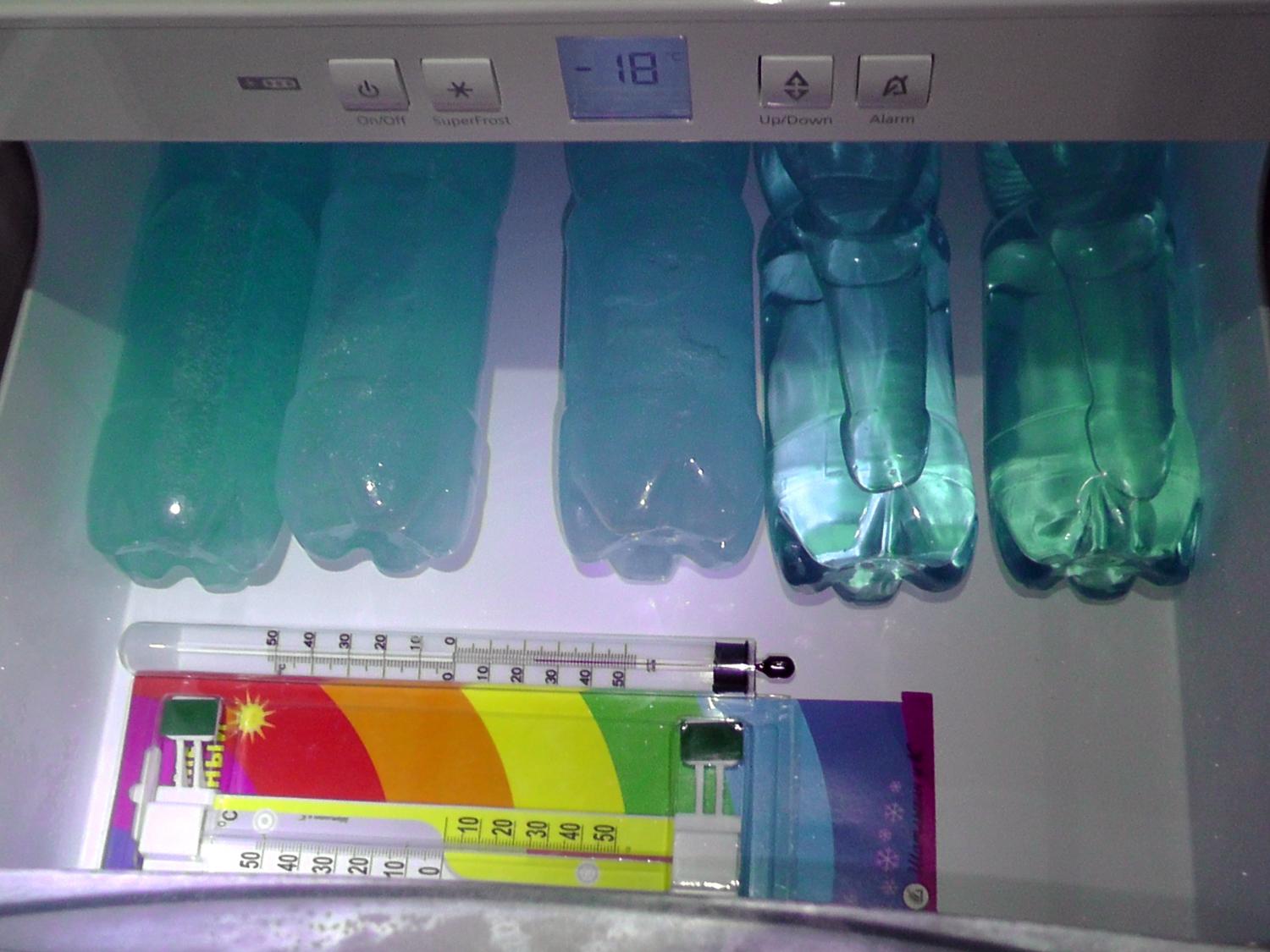

Dumus 5 580 Опубликовано: 24 декабря 2016 Автор Поделиться Опубликовано: 24 декабря 2016 Следующий контрольный замер; заявленная температура морозильной камеры -18°C, на контрольном термометре -23°C, на "дешёвом" -24°C. 3-й образец (150 грамм спирта) практически замёрз, 4-й (200 грамм) и 5-й (250 грамм) - без изменений. Добавил ещё -3°C. Поехали дальше. 3 Цитата Ссылка на сообщение Поделиться на других сайтах

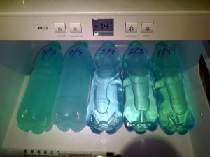

Dumus 5 580 Опубликовано: 29 декабря 2016 Автор Поделиться Опубликовано: 29 декабря 2016 Повторный тест, заявленная температура морозилки -14°C, контрольный термометр показал -17°C. Первые два образца - в лёд, результат - на фото: 1 Цитата Ссылка на сообщение Поделиться на других сайтах
Dumus 5 580 Опубликовано: 30 декабря 2016 Автор Поделиться Опубликовано: 30 декабря 2016 Очередной замер; заявленная температура морозилки -16°C, контрольный термометр показал -19°C. Жидкости в образцах - без изменений. 1 Цитата Ссылка на сообщение Поделиться на других сайтах
