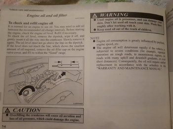

Oilmann 237 Опубликовано: 2 марта 2017 Поделиться Опубликовано: 2 марта 2017 (изменено) А вот выдержка из японского мануала Это я так понял японский на четверку паджеро? Т.к у меня японский, но на тройку немного отличается. Там 0w20 нет. Только 5w20. Изменено 2 марта 2017 пользователем Oilmann 0 Цитата Ссылка на сообщение Поделиться на других сайтах
Elvip 51 Опубликовано: 2 марта 2017 Поделиться Опубликовано: 2 марта 2017 Ну да, это на четвёрку, последний рестайл. Т.к у меня японский, но на тройку немного отличается. Там 0w20 нет. Только 5w20. Именно поэтому и решил остановиться на вязкости 5w-20 всесезонно. Хотя знаю, что и от нулёвки ничего не будет, но летом в жару так мне будет спокойнее)) 0 Цитата Ссылка на сообщение Поделиться на других сайтах
Oilmann 237 Опубликовано: 3 марта 2017 Поделиться Опубликовано: 3 марта 2017 (изменено) Вот из другой книженции, это я так понял книжка по ТО, там и 0w20 есть. Хрен поймеш этих японцев... Изменено 3 марта 2017 пользователем Oilmann 0 Цитата Ссылка на сообщение Поделиться на других сайтах
Elvip 51 Опубликовано: 3 марта 2017 Поделиться Опубликовано: 3 марта 2017 Мда уш..)) А в каком году напечатана эта книжка, там указано? 0 Цитата Ссылка на сообщение Поделиться на других сайтах

unname 16 Опубликовано: 12 апреля 2018 Поделиться Опубликовано: 12 апреля 2018 On 03.03.2017 at 11:56 AM, Oilmann said: Вот из другой книженции, это я так понял книжка по ТО, там и 0w20 есть. Хрен поймеш этих японцев... Это к какому двигателю прилагалось? По восклицательным знаком, что-то про то, что для турбированного мотора (за исключением GDI) не стоит использовать вязкости 5w20 и 5w30 - потому, что это маловязкие масла и будет недостаточная смазка. Используйте 10W30. Т.е. не во все подряд Япошки льют слабовязкое... 0 Цитата Ссылка на сообщение Поделиться на других сайтах
unname 16 Опубликовано: 14 апреля 2018 Поделиться Опубликовано: 14 апреля 2018 Мануал от Montero 3, 3.8 2003 год, кузов V60 Летом 10W30, Зимой 5W30. ISLAC Получается ближе к Японским по вязкости. 0 Цитата Ссылка на сообщение Поделиться на других сайтах
Oilmann 237 Опубликовано: 15 апреля 2018 Поделиться Опубликовано: 15 апреля 2018 В 13.04.2018 в 01:23, unname сказал: Это к какому двигателю прилагалось? Это просто к тройке паджеро, двигатели предполагаются разные, у меня 6g72 0 Цитата Ссылка на сообщение Поделиться на других сайтах
