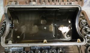

Популярное сообщение malykh 186 Опубликовано: 8 декабря 2016 Популярное сообщение Поделиться Опубликовано: 8 декабря 2016 (изменено) Автомобиль "Ока" СеаЗ-11113 2005 года с двигателем ВАЗ-11113 (0.75л). Общий пробег на данный момент чуть больше 30 т.км. Использовались моторные масла М-8В с заменой через примерно 7 т.км. Бензин АИ-92 самый дешевый со всяких подозрительных АЗС. Эксплуатация смешанная: город, трасса и легкое бездорожье. После перехода на другое моторное масло сразу же снята клапанная крышка для оценки загрязненности. Грязновато, но не сильно страшно, на мой взгляд. Надеюсь сделать фотографии после эксплуатации на более подходящем масле. Изменено 8 декабря 2016 пользователем malykh 7 Цитата Ссылка на сообщение Поделиться на других сайтах

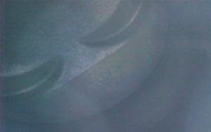

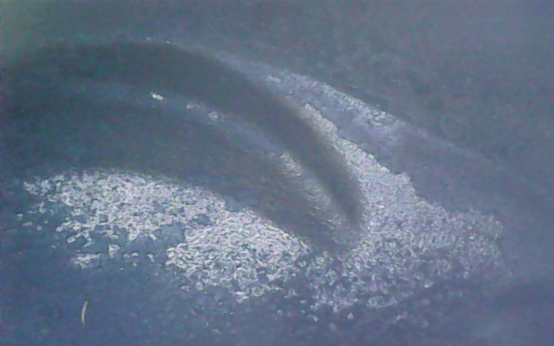

malykh 186 Опубликовано: 30 ноября 2017 Автор Поделиться Опубликовано: 30 ноября 2017 Сейчас, как уже раньше писал, залито Petro-Canada Supreme 5W-30. После пробега на этом масле 3 т.км было добавлено 125 мл холодильного масла POE 32. На этой смеси Ока проехала еще 2 т.км. Сделали эндоскопию дешевым китайским USB-устройством, качество так себе, но кое-что видно. Первый цилиндр: Второй цилиндр: Сравнительно чисто, но второй цилиндр погрязнее. Буду по возможности следить дальше, надеюсь на еще одну фотосессию со снятой клапанной крышкой. :-) 2 Цитата Ссылка на сообщение Поделиться на других сайтах
tropican 244 Опубликовано: 20 декабря 2017 Поделиться Опубликовано: 20 декабря 2017 У меня почему-то тоже 2-й цилиндр всегда был грязнее, и нагар на свечке заметнее. На компрессию не влияло. -- Джентльмены! Еще раз обращаю внимание, у Оки сильная пульсация давления воздуха в картере двигателя. Ни у кого такой нет. --- Еще фактор, совершенно не знаю, куда его пристегнуть. У Оки цилиндров-то два, а вот маслонасос - со всеми его причиндалами - поставлен от мотора восьмерки 4-цилиндрового. В результате давление масла выше, говорят, у спортсменов аж какие-то уплотнения вырывало на больших оборотах. Ну как минимум - масло закачивается во вдвое меньший коленвал, там меньше шеек чем у зубила. ---- Еще фактор - у всех окушек - дохлый обратный клапан вентиляции картерных газов. Там резиновый лепесток, дубеет мгновенно. 0 Цитата Ссылка на сообщение Поделиться на других сайтах

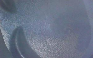

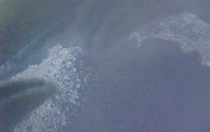

malykh 186 Опубликовано: 5 марта 2018 Автор Поделиться Опубликовано: 5 марта 2018 Итак, с предыдущей замены масла Ока пробежала 3.3 т.км на Petro-Canada Supreme 5W-30, затем было добавлено 125 мл ПОЭ (холодильного масла), эта смесь пробежала еще 1.7 т.км. Заводка в морозы, кстати, была весьма хорошей. Главное свечи не залить. И еще одно снятие клапанной крышки. Сейчас еще раз залито Petro-Canada Supreme 5W-30. 3 Цитата Ссылка на сообщение Поделиться на других сайтах
