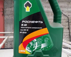

malykh 186 Опубликовано: 8 декабря 2016 Автор Поделиться Опубликовано: 8 декабря 2016 Эти масла заливались (Роснефть и Ойлрайт): 0 Цитата Ссылка на сообщение Поделиться на других сайтах

KotKamelot 1 863 Опубликовано: 8 декабря 2016 Поделиться Опубликовано: 8 декабря 2016 Раньше это масло делалось без присадок вроде, и называлось автол. Как сейчас - может и начали добавлять какой то пакет присадок. к тому же это SAE 20, да ещё и на 7 тыс км. Короче жесть - зачем там мотор не любить - непонятно. Но тем не менее катастрофического износа на распредах не видно и не так уж грязно. 2 Цитата Ссылка на сообщение Поделиться на других сайтах

Discoverer 1 625 Опубликовано: 9 декабря 2016 Поделиться Опубликовано: 9 декабря 2016 (изменено) На этой смеси 7000 можно смело ездить, олрайт и м8 даже в оку жесть. предрассудки. Сайт лукойла Масло моторное универсальное М-8В, SAE 20, API SD/CB Всесезонные универсальные масла на минеральной основе для среднефорсирован- ных карбюраторных двигателей легковых и грузовых автомобилей, используемые с периодичностью замены до 18 000 км пробега. Рекомендованы к применению в автомобилях ЗИЛ, ГАЗ, УАЗ всесезонно, а также в качестве зимнего сорта для среднефорсированных автомобильных и тракторных дизельных двигателей. Обеспечивает запуск двигателя в холодное время года в умеренной климатической зоне. Гарантирует защиту от лако- и нагарообразования и минимальный износ трущихся деталей. Обладает высокой термоокислительной стабильностью. Предотвращает коррозию при длительной стоянке и эксплуатации автомобиля. Класс вязкости по SAE 20 Эксплуатационный класс API SD/CB Эксплуатационный класс ГОСТ 17479.1 B Вязкость кинематическая при 100°С, мм2/с 7,5-8,5 Индекс вязкости, min 93 Температура вспышки в открытом тигле oC, min 207 Температура застывания oC, max -25 Щелочное число, мг КОН/1 г масла, min 4,2 Зольность сульфатная, %, max 0,95 Доля активных элементов Ca/Zn, %, min 0,16/0,09 Массовая доля P, % max 0,12 Изменено 9 декабря 2016 пользователем Discoverer 0 Цитата Ссылка на сообщение Поделиться на других сайтах
malykh 186 Опубликовано: 9 декабря 2016 Автор Поделиться Опубликовано: 9 декабря 2016 Зимой ездит машина? Да. Зимой эксплуатируется. Хранится на улице или в неотапливаемом гараже. Для облегчения запуска подключен второй аккумулятор, который размещен в багажнике. И, по словам владельца, изредка для разжижения масла в сильные морозы заливался небольшой объем керосина. :facepalm: 0 Цитата Ссылка на сообщение Поделиться на других сайтах
KotKamelot 1 863 Опубликовано: 10 декабря 2016 Поделиться Опубликовано: 10 декабря 2016 (изменено) предрассудки. Сайт лукойла Масло моторное универсальное М-8В, SAE 20, API SD/CB Всесезонные универсальные масла на минеральной основе для среднефорсирован- ных карбюраторных двигателей легковых и грузовых автомобилей, используемые с периодичностью замены до 18 000 км пробега. Рекомендованы к применению в автомобилях ЗИЛ, ГАЗ, УАЗ всесезонно, а также в качестве зимнего сорта для среднефорсированных автомобильных и тракторных дизельных двигателей. Моторы жигулей - это уже высокофорсированные и высокооборотистые движки, по инструкции - такое масло в такие моторы нельзя. Да. Зимой эксплуатируется. Хранится на улице или в неотапливаемом гараже. Для облегчения запуска подключен второй аккумулятор, который размещен в багажнике. И, по словам владельца, изредка для разжижения масла в сильные морозы заливался небольшой объем керосина. :facepalm: Интересно, владелец в курсе что сейчас 2016 год , а не 1986 и на рынке куча масел. :)) Да хотя бы даже лукойл 15w40 или 10w40 за 600 руб - зимой куда лучше. Кстати, керосин, который не выпаривается из масла - может сыграл роль промывки и потому, мотор такой относительно чистый. Как будто отмываться начал местами. Изменено 10 декабря 2016 пользователем KotKamelot 0 Цитата Ссылка на сообщение Поделиться на других сайтах
zzzStorMzzz 14 Опубликовано: 10 декабря 2016 Поделиться Опубликовано: 10 декабря 2016 Моя 14 лет ездила на М5/12г,крышка при вскрытии была чище твоей),эксплуатация только летом,по 7000ткм в сезон,со слов деда). 1 Цитата Ссылка на сообщение Поделиться на других сайтах
KotKamelot 1 863 Опубликовано: 10 декабря 2016 Поделиться Опубликовано: 10 декабря 2016 Моя 14 лет ездила на М5/12г,крышка при вскрытии была чище твоей),эксплуатация только летом,по 7000ткм в сезон,со слов деда). Интернеты пишут, что это Вязкость (SAE): 10W-30. Спецификация API: SF, CC. Что как бы уже более высокий уровень, по сравнению с М-8В 0 Цитата Ссылка на сообщение Поделиться на других сайтах
Discoverer 1 625 Опубликовано: 10 декабря 2016 Поделиться Опубликовано: 10 декабря 2016 Моторы жигулей - это уже высокофорсированные и высокооборотистые движки, по инструкции - такое масло в такие моторы нельзя. Ага, но тем не менее катастрофического износа на распредах не видно и не так уж грязно. 0 Цитата Ссылка на сообщение Поделиться на других сайтах
