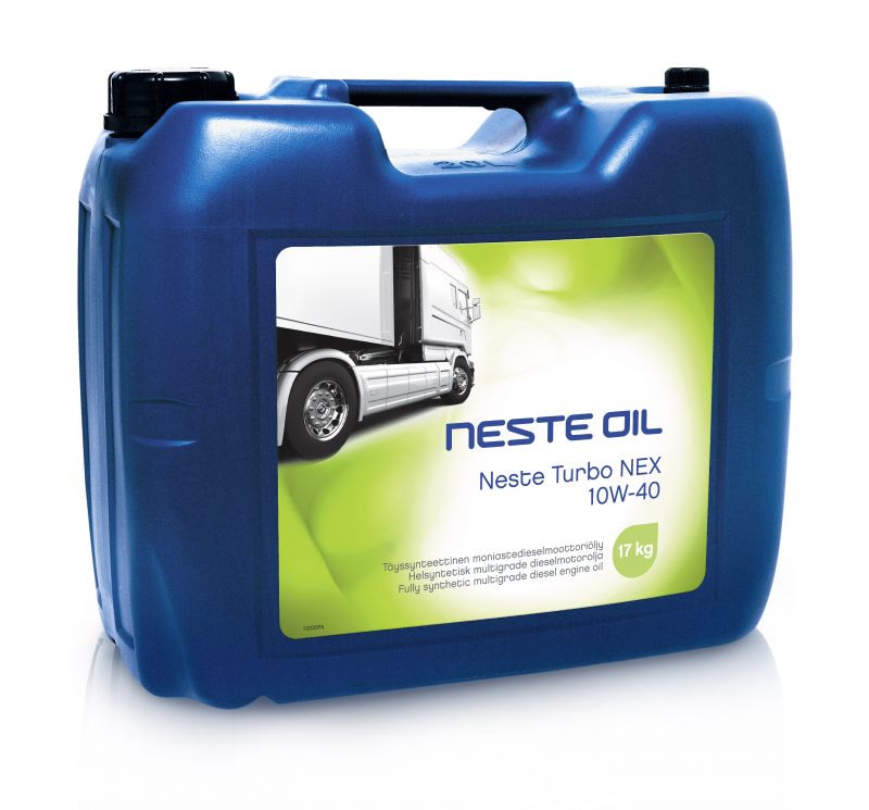

Neste Turbo Nex 10W-40, 15W-40 (ACEA E9, API CJ-4/SN, MB - 228.31)
Описание: Neste Turbo NEX 10W-40 - Высококачественное масло нового поколения теперь в ассортименте. Выполняющее требования класса API CJ-4, масло Neste Turbo NEX является первым смазочным материалом будущего для современных дизельных двигателей тяжелонагруженного и легкового
транспорта.
Спецификации: ACEA E9, API CJ-4/SN, Mercedes Benz 228.31, MAN M3575, MTU Type 2.1, Volvo VDS-4, Mack EO-O Premium Plus, Renault Trucks RLD-3, Cummins CES 20081, Caterpillar ECF-3, Deutz DQC III-10LA, Detroit Diesel DDC 93K218
Техническая документация: 112111_ru.pdf
112111 NESTE TURBO NEX 10W-40 1 / 1 drum
112120 NESTE TURBO NEX 10W-40 20 l can
112211 NESTE TURBO NEX 15W-40 1 / 1 drum
112220 NESTE TURBO NEX 15W-40 20 l can
