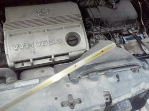

Залил City Pro 0w-30 в Lexus RX-330 3MZ-FE. Спустя неполных 3т.км (из которых 1500 трасса, моточасов менее 100) такая картина.  Не рано почернело?
Перед ним была Toyota 5w-30 в ж/б. Прошло 4000км после зимы, около 280мч. Почувствуйте разницу.
Изменено пользователем Flocker
@Flocker,Базу Neste закупают многие очень именитые и дорогие бренды - YACCO, Motul и т.п.
То, что темнеет - нормально, значит есть от чего. А жестеТойота неизвестно кем, где и из чего сделанная этого не может.
Если предположить, что Тойота не поддельная, то ей всё равно до уровня Neste как от Москвы до Берлина.
