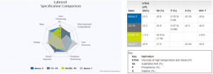

а правильно заменить дексос2 будет на С3
Как видно, все же С3 это не полный аналог. Да и в "мурзилке" сказано что "доливать С3 не более литра". Я не против С3, но что-то в этом есть.. ;)
C3-12 и A3-12 ничем не отличаются.
Изменено пользователем avic
ну есть конечно разница, а иначе как бы маркетологи преимущество дексос2 расписывали)  но разница не сильно большая в принципе.  было бы сильно критично - движки бы сотнями из строя выходили, потому что 90% автолюбителей вообще нифига не соблюдают)
ещё можно посмотреть допуск 504/507 - он даже жёстче, но дороже и щёлочное ещё меньше
Да, не полный аналог, но если уж так копать, то возьмите и загляните в сводные таблицы. Окажется что некоторые масла присутствуют и там и там. Второй момент- пакет присадок, а соответственно зольность, щелочное плюс кв100.
Есть конечно еще дополнительные тесты на каждый допуск, тем более С3 более универсален, а dexos2 больше под дизель, но при адекватных интервалах, сомневаюсь что вы ощутите разницу вместе со своим двигателем.
