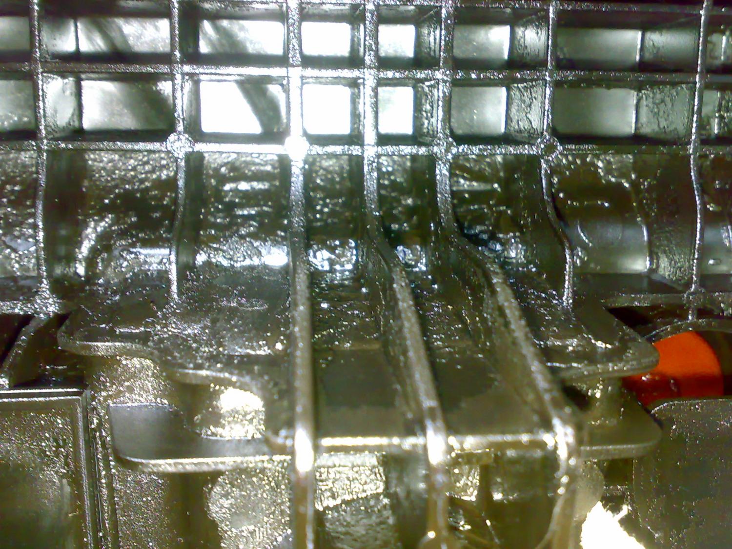

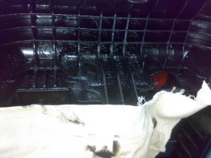

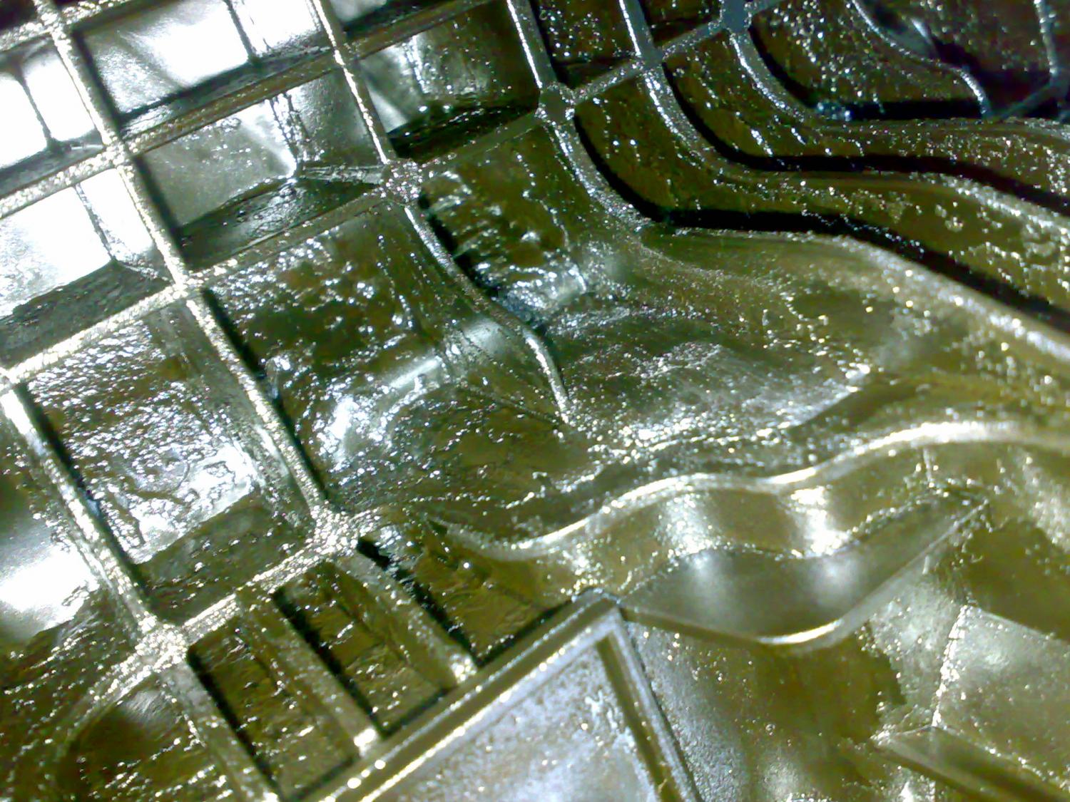

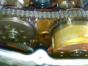

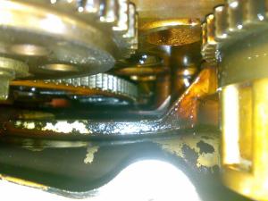

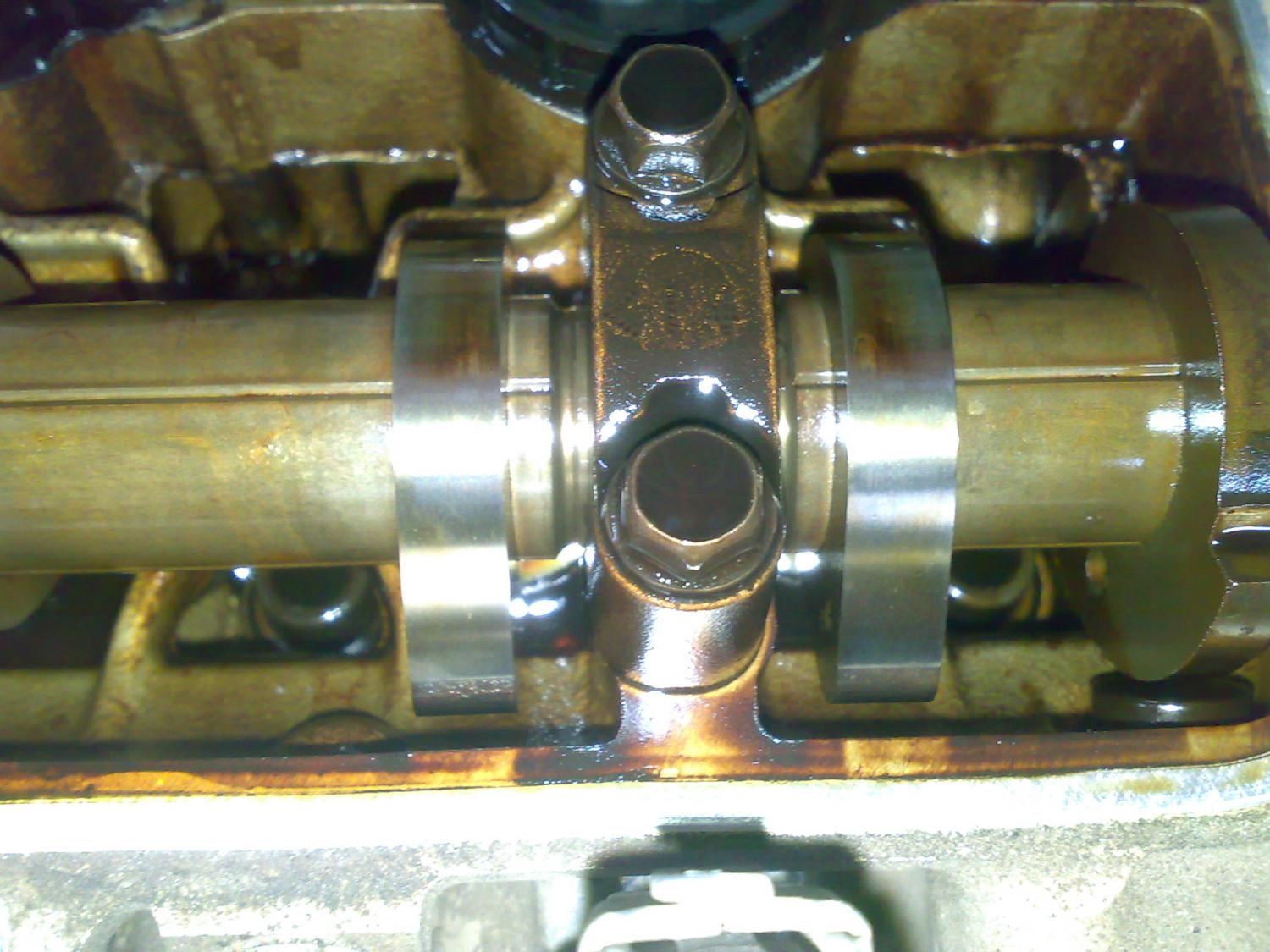

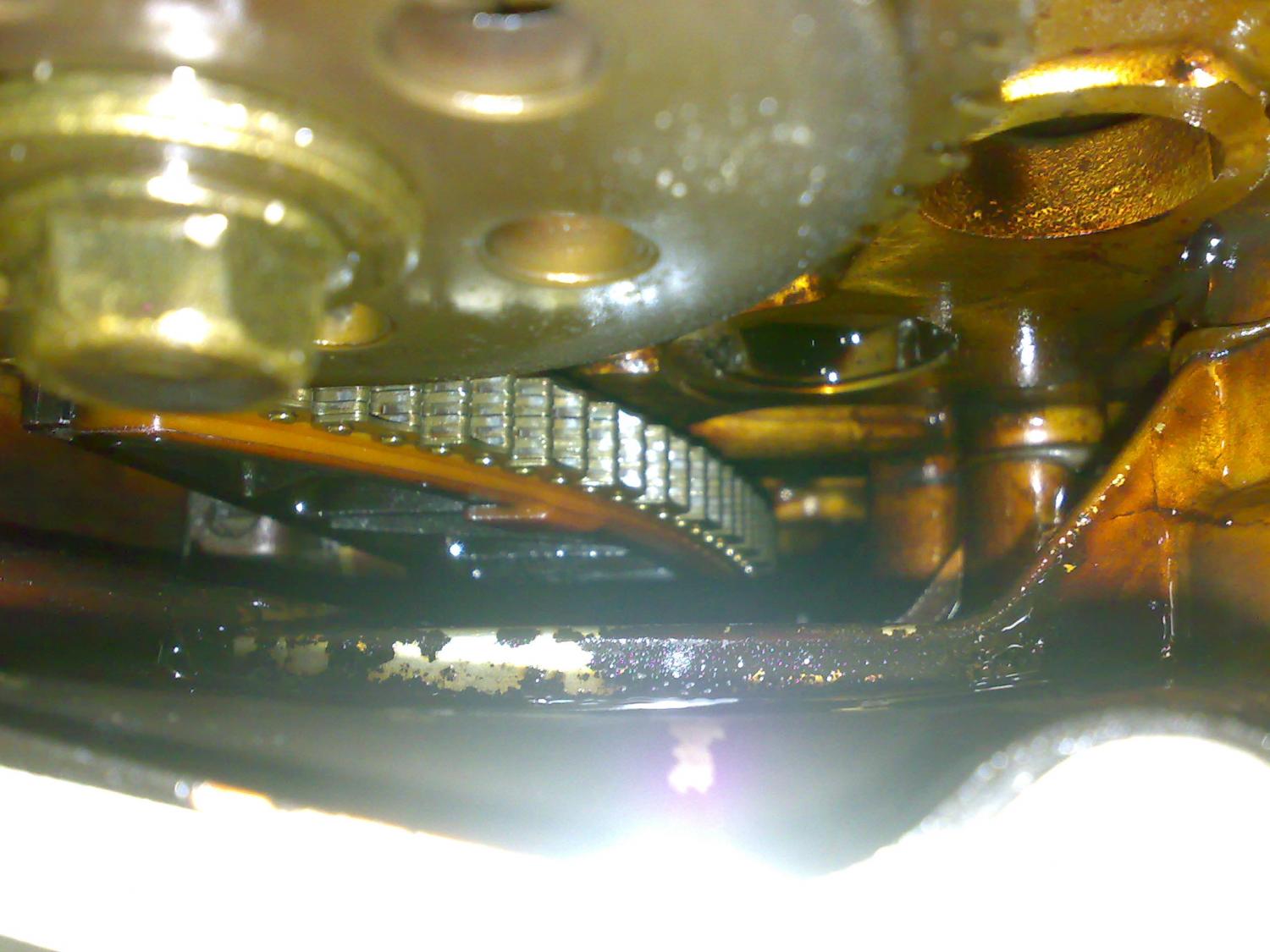

2ReeK 6 Опубликовано: 2 декабря 2016 Поделиться Опубликовано: 2 декабря 2016 (изменено) 1) Автомобиль Kia Ceed 2007 г.в. 2) Двигатель G4FC 1.6, 122 л.с..3) 0 км - 14 тыс.км. LiquiMoly 5w-30 14 т.км - 50 т.км. Eneos 5w-50 50 т.км. - 144 т.км. Eneos 5w-40 4) Интервал замены ~ 10000 км: 5) Вид топлива - Аи-92 Башнефть (по май 2013), Аи-92Atum, Башнефть ( май -2013 – по н.в.)6) Режимы - 85% трасса и 15% город. Подробное описание почему отказался от Eneos тут Оффтоп Владел машиной с салона, ТО-0 прошел у диллера, который и залил мне Ликвимоли, больше я в сервисы не обращался. Делаю все сам. На данный момент пробег 175000 км., последние 4 замены масло лью Lukoil Genesis: Armortech 5w-40 (летом), Polartech 0w-40 (зима) Клапанная крышка вскрывалась для проверки зазоров клапанов и натяжителя цепи. В мае 2016 проделывалась аналогичная процедура итог: зазоры в допуске ВПУСК = 0,15, ВЫПУСК = 0,25; НАТЯЖИТЕЛЬ = вылез на 5 зубов ( на 5 зуб помог отверткой) Изменено 2 декабря 2016 пользователем 2ReeK 2 Цитата Ссылка на сообщение Поделиться на других сайтах
2ReeK 6 Опубликовано: 2 декабря 2016 Автор Поделиться Опубликовано: 2 декабря 2016 Во первых: у вас не стиха на треке, чтоб рвать масляную пленку в предельных режимах. Во вторых: у вас азиат, где по хорошему надо 5-20. В третьих: если боитесь износа на нагрузках, так почему не рэдлайн 5-30 например, где с этим все в порядке? В свой турбо-горячий-чип-ваг лью неплохое 5-30, наваливаю периодически. До отсечки только летом, по прямой, на прогретых покрышках. Замена 5-7 т.км, или 150 м/ч. Лучше перебдеть, чем недобдеть. Выбираю масло из имеющегося ассортимента в магазинах. Стараюсь лить одно и тоже. В лето попробую 5-30 из той же серии Лукойла. 0 Цитата Ссылка на сообщение Поделиться на других сайтах
