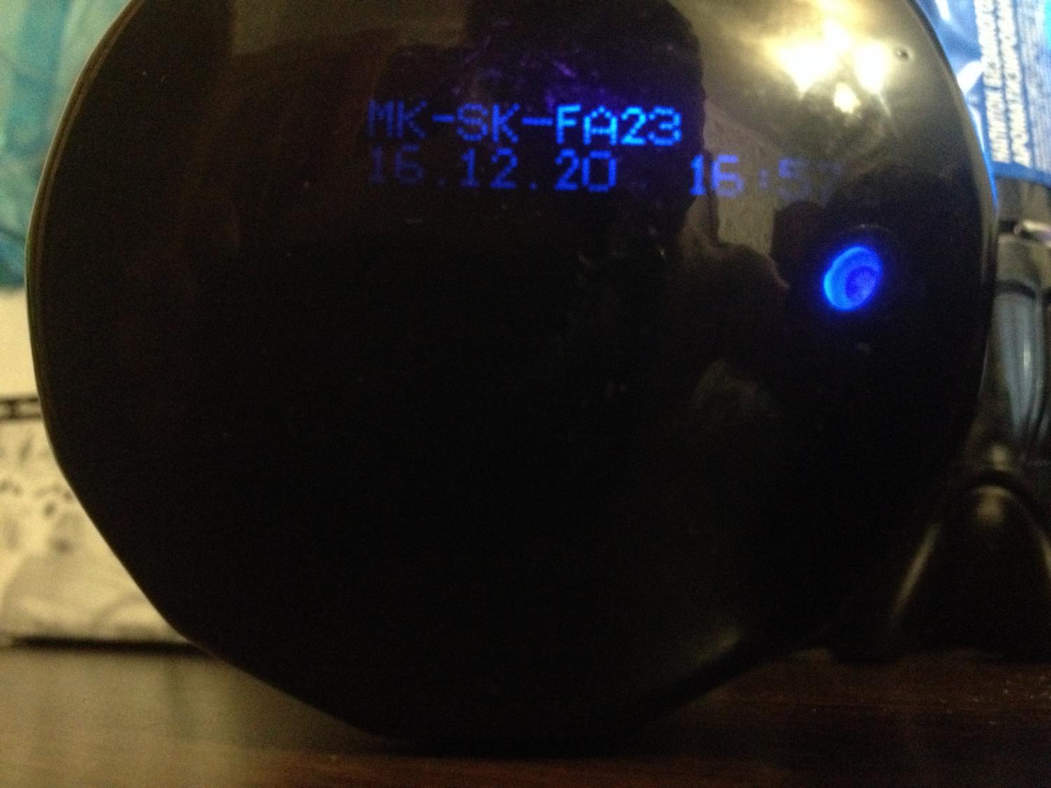

здравствуйте. выпускает ли WIX-FILTRON масло-фильтры для Vaga в ваговской упаковке? если да, то есть ли на фильтре маркировка видная только в ультрафиолете? например как на этом фотоpost-36684-0-82887300-1498590593_thumb.jpgpost-36684-0-51787300-1498672592_thumb.jpg

@olegek1975, этот фильтр для Filtron делает Mann.

откуда такие сведения?, можно подробней
@olegek1975, эта маркировка наносится только на одном манновском заводе в Германии.
