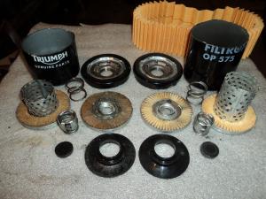

Подбирал себе фильтр с резьбой 20x1,5 и давлением открытия перепускного клапана 1,5 - 1,6. Распилил OC575 и с удивлением обнаружил, что он идентичен оригинальному TRIUMPH T1210444
post-17207-0-63206900-1485274411_thumb.jpg   post-17207-0-89683200-1485274545_thumb.jpg post-17207-0-00023200-1485279866_thumb.jpg
Разница лишь в высоте фильтра и,к сожалению, в давлении открытия перепускного клапана,что следует из того, что пружины клапанов отличаются:
Совершенно очевидно,что Filtron является производителем оригинальных фильтров для Triumph. Поэтому вопрос - какой конкретно Filtron является аналогом фильтра TRIUMPH T1210444 ?

Доброго времени суток, Pinachet!
На фото вижу распиленный Вами не OC575, а FILTRON OP575.
KNECHT-MAHLE OC575 замена для Triumph T1210444 - наверное поэтому ошиблись буквой...
Для Triumph T1210444 заменой является FILTRON OP595.
Напрямую этот фильтр не "кроссируется", но я проверил это через CROSS-LIST бренда WIX,
так как из "семьи" брендов WIX-FILTRON именно WIX поставляет на конвейер для мото-техники и в каталоге FILTRON отсутствует подбор для мотоциклов.
Хорошего дня!

Спасибо за ответ,Сергей. (разумеется OP575 -  это я ошибся буквой). Ваша информация очень важна для владельцев Triumph. Сопоставил то, что я намерил по T1210444 с данными torkon по OP595 (http://www.oil-club.ru/forum/topic/4967-filtron-maslyanye-filtry/page-4?do=findComment&comment=648014) - полное совпадение вплоть до давления открытия перепускного клапана. Разве что цена отличается в 8(!) раз.
P.S. Если Вас не затруднит,сообщите,какое давление открытия перепускного клапана декларируется для OP595.
Еще раз спасибо.
Изменено пользователем Pinachet
Еще раз спасибо.
Добрый день, Pinachet!
OP595 – 1,0 bar.

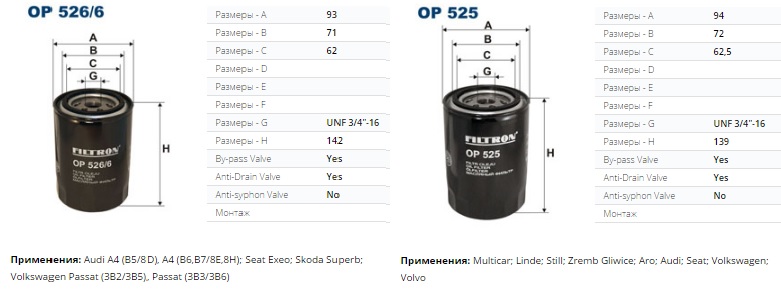

Есть ли какая-то значимая разница в фильтрах OP 526/6 и OP 525 ? Разница в цене около 20%, при том что фильтры практически одинаковые по размерам и скорее всего физически являются взаимозаменяемыми.

Добрый день, Alehandro!
FILTRON OP526/6 и OP525 абсолютно 2 разных фильтра, не смотря на визуальное сходство.
Как легко понять, одинаковые фильтры или разные по параметрам и техническим характеристикам?
Очень просто. Достаточно посмотреть на их артикулы.
Размеры корпуса фильтров, наличие клапанов и резьба могут быть идентичными или отличаться незначительно, но технические параметры могут отличаться кардинально.
С похожими размерами можно найти в каталоге еще несколько вариантов фильтров...
Подбор по размерам - одна из популярных ошибок.
Основными отличиями являются:
  • тип используемого материала
  • количество используемого материала
  • возможное отличие внутренней конструкции фильтров
  • величины рабочего давления для корпуса
  • величина давления открытия клапана
  • грязеемкость
  • эффективность
и т.д. и т.п.
Смотрим розничные цены.
20% разницы цены это ~ 60 руб. - не те деньги, чтобы экспериментировать над двигателем авто.
OP526/6 - 281 руб.
OP525 - 222 руб.
Вы конечно же в праве выбирать самостоятельно, что устанавливать на Ваш автомобиль.
Но цена эксперимента может быть высокой.

@Sergei Zagainov, а можно провести "мастер-класс" на сравнение этих двух фильтров, по параметрам указанными Вами.

Доброго времени суток, konung!
Что Вы имеете в виду? Какого рода "мастер-класс" Вас интересует?
это если брать 1 фильтр, а если я 20 беру, то есть ли смысл переплачивать ?
присоединяюсь к вопросу. Ответ, собственно, так и не получил.
Доброго времени суток, Alehandro!
Пожалуйста, уточните - на какой вопрос Вы не получили ответ?
Вы пишете:
http://www.oil-club.ru/forum/topic/26511-filtron-voprosy-tehnicheskomu-spetcialistu/?p=836057
  • Есть ли какая-то значимая разница в фильтрах OP 526/6 и OP 525.
Разница есть, фильтры имеют разные номера артикулов, соответственно фильтры имеют разные технические параметры и настройки.
  • Разница в цене около 20%, при том что фильтры практически одинаковые по размерам и скорее всего физически являются взаимозаменяемыми.
Естественно, цена будет отличаться, так как это 2 разных фильтра, не смотря на некоторое сходство.
Если есть дополнительные вопросы - готов ответить.
