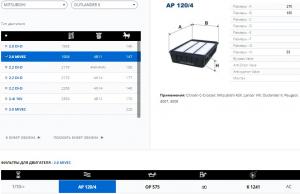

  • Какой воздушный фильтр необходим на Аутлендер ХЛ, 2 литра, бензин, 2011 года?
В автомобиле Mitsubishi Outlander XL II, 2.0L, бензин, 2011 согласно каталогу применяется фильтр AP120/4.
