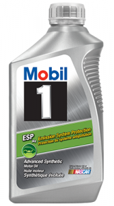

Mobil1 ESP X1 0W-30 ( C2, C3, MB-229.51 MB-229.52)
MOBIL1 ESP X1 0W-30
Спецификации: ACEA C2, C3, MB-Approval 229.31 MB-Approval 229.51 MB-Approval 229.52; VW 504 00/507 00
Техническая документация: http://www.mobil.com/english-US/Passenger-Vehicle-Lube/pds/NAXXMobil-1-ESP-X1-0W30
071924471047 - MOBIL1 ESP X1 0w-30 1L
Mobil1 ESP X1 0W-30
НЕ понятно зачем выпускать данный "бестселлер" если есть Mobil1 ESP Formula 5W-30:blink:
Допуски те же но их меньше, единственный новый допуск MB Approuval 229.52, но мне до сих пор не понятно в чем отличия 229.51  от 229.52 кроме совместимости с биотопливом, при том единственным двигателем который использует только этот допуск остается M 176 модели 2018 года, а для остальных в которых этот допуск применим и 229.51 подойдет
В американском TDS от 01/18 появился допуск VW 504/507.
Сейчас многие производители заводят в своём ассортименте 0-30 504. Видимо новая база пролазит в требования VW. Даже Extreme похожее имеют, хотя аккуратно 5-30 называют :)
Такого масла на американском сайте MOBIL больше нет, есть ESP 0w-30 без х1 в квартах. Если кому-то попадётся масло в квартах 2018 года выпуска без х1, на этикетке может быть только АСЕА С3, без допусков МВ, VW и Porsche.
