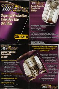

По фильтру TRD нашел на коробке:
Я имел в виду надпись об изготовителе и гарантии типа как здесь в правом нижнем углу:
