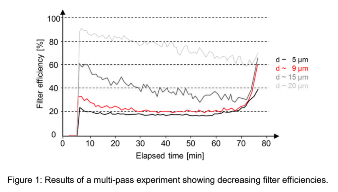

эффективность масляных фильтров во времени

Что-то считает на литинице, графики показывает.
График запостил другой пользователь. Он демонстрирует изменение эффективности фильтрации масляных фильтров во времени: пыль диаметром 5 микрон со временем улавливается лучше, 20 микрон - хуже.  Я кстати, тоже не понял: на каком фильтре опыт ставился? :)
Передергивать не надо.

Пыль улавливается... твои слова мне понятны.
А может со временем все двадцатки отловились и забили собой поры...
А тут и пятёрки стали застревать... Не?
Скорее всего не все так просто, тут многое зависит в том числе и от давления на шторку, те по мере заполнения частицами они будут продавливаться через шторку до тех пор пока система более менее не стабилизируется и материал шторки притерпит все деформации, ИМХО.

вроде как по тестам на количество частиц видна эффективность что количество частиц падает, но пока непонятно почему у разных фильтров получается одинаковое соотношение частиц разных размеров, хотя в абсолюте количество частиц разное...  может я просто туплю )
график показывает что по факту эффективность фильтра по сути сначала снижается по сравнению с начальной (гипотезы что может вымывать старые частицы из фильтра, или что в фильтре по мере его загрязнения образуются "каналы" через которые все частицы идут "толпой", а потом когда он полностью забит - то ловит все.. но при этом уже близко состояние что масло начнет идти через перепускной
фильтр в статье не указан на котором ставились эти опыты

А так ли страшна эта мелочь по 5 и 9 микрон?
К сьлову, а почему именно 9 микрон?
Не 8, не 10, а 9... Непонятно. Другой пыли что-ли не было?
