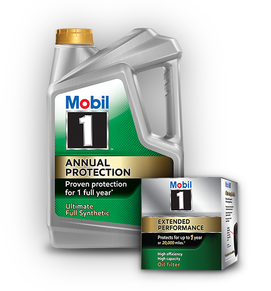

В США отмечены розничные продажи новых фильтров Mobil-1 EP Annual Protection и нового масла Mobil-1 Annual Protection: https://mobiloil.com/en/article/why-the-mobil-advantage/mobil-1-performance/mobil-1-annual-protection-long-lasting-oil?WT.ac=Home-Video_DontChangeOil
Ресурс новых моделей фильтров (с буквой "A" от слова Annual) увеличен с 15 тыс миль до 20 тыс миль - для использования в паре с новым маслом Mobil-1 Annual Protection до 20 тыс. миль.
Правда, эффективность фильтрации новой модели  уменьшена с 99.9%@25u до 99%@30u, поэтому при использовании с обычным пробегом до 10 тыс миль (16 тыс км) классические фильтры Mobil-1 EP представляются более интересными, тем более что новые фильтры пока выпущены всего в нескольких типоразмерах из четырёх десятков.

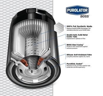

Уточнил данные на Bosch Premium 3323 (Аналог Purolator One PL14610) и Bosch Distance Plus D3323 (Аналог Purlolator Boss)
У первого эффективность  99%@40u, у второго - 99%@30u
Грязеёмкость у 3323 - 5.5 гр, у S3323 - 4 гр. (для сравнения: у широкого типоразмера 3312 - 7гр и 5 гр. соответственно, то есть на 25% больше, что связано, очевидно, с большей площадью шторы.)
Но в любом случае, ресурс этих фильтров скорее нормальный, чем увеличенный.
