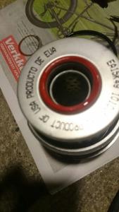

Судя по фото инструкции что я сделал,у меня такой же AFE DRY S

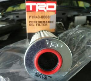

Смотрю Toyota TRD и фрам как с одного завода
