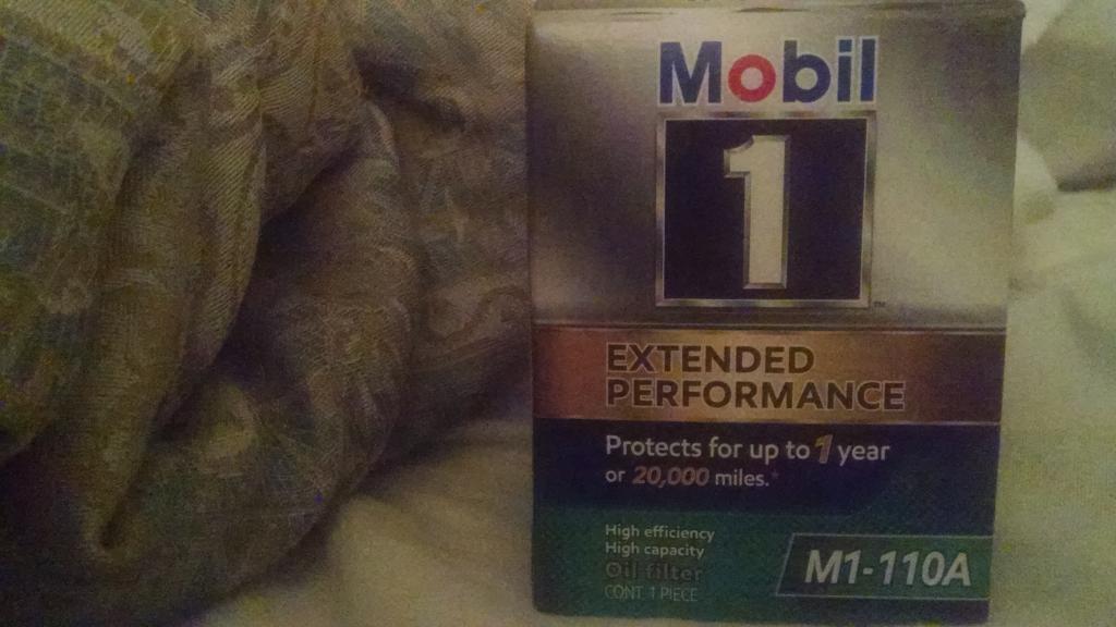

Новости из форумов США.
Полусинтетические фильтры Mobil-1 изменили конструкцию:
1) К прежнему артикулу прибавлена буква "A", например было M1-110, стало M1-110A
2) Эффективность фильтрации  упала:  стало 99+%@30u (при этом зависимость эффективности от размера частиц примерно кубическая)
3) Срок службы соответственно увеличился до 20 тыс. миль.
О причинах - чуть позже.
