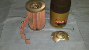

Чтобы не затерялись, выложу фотографии вскрытого двухслойного фильтровального слоя у FRAM (внешний - среднепористый, внутренний - мелкопористый).
Вскрывались вот здесь: https://bobistheoilguy.com/forums/ubbthreads.php/topics/4285882/

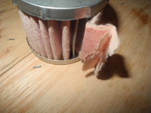

Открывают Purolator Synthetic Oil Filter
На вид такой же как бумажный- весь деформированный, но как бумага не рвется

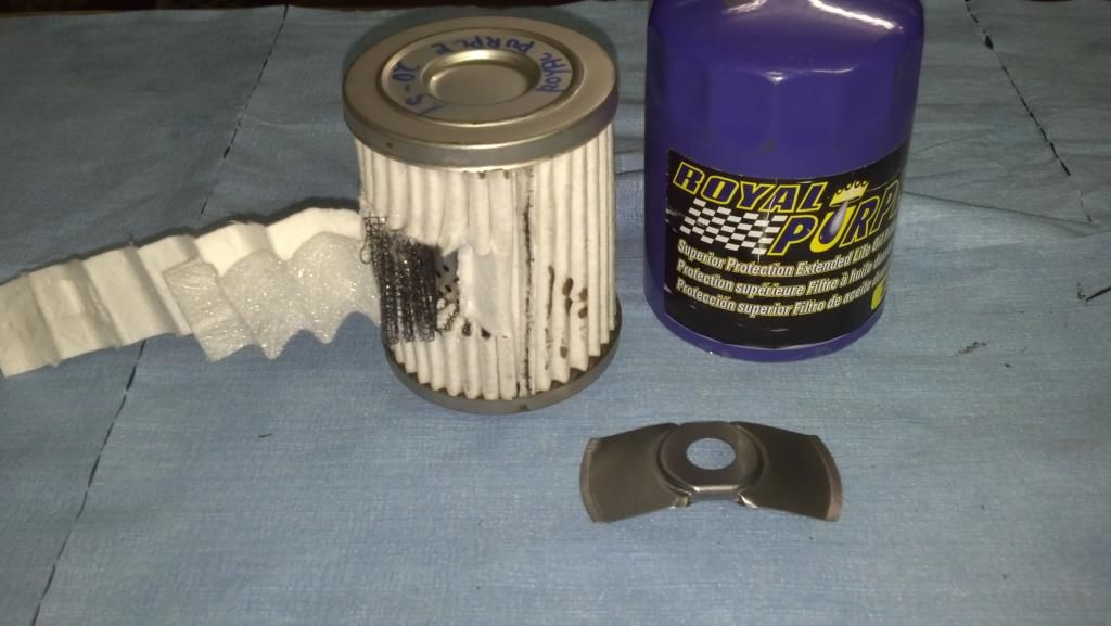

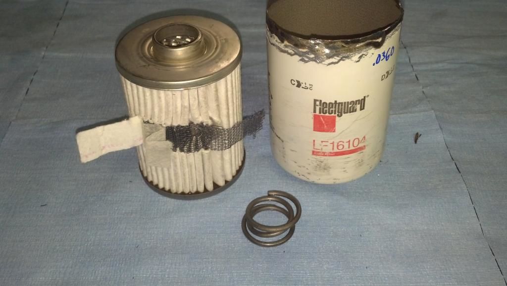

это было бы интересно, если бы не вот это:
"layered" в данном значении - послойный, что прекрасно и видно из следующих фотографий:

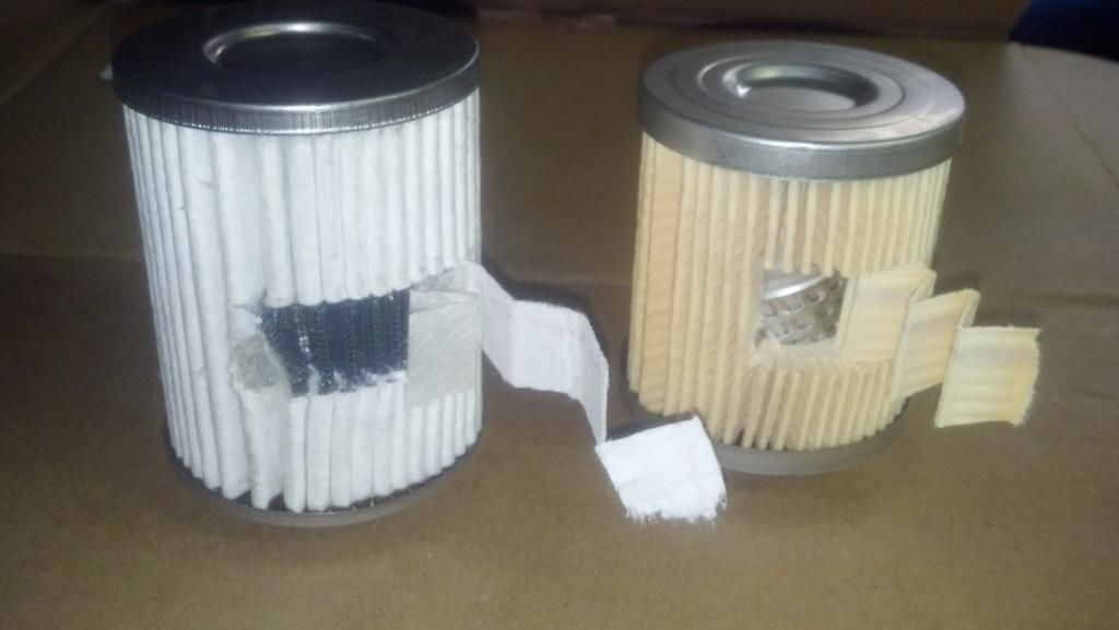

а вот и WIX XP - double-layered:
а вот и "одинарный" FU:
те врет типа? Или они под многослойностью понимаю что в материале в самом несколько слоев, а не то что просто в фильтре несколько слоев закатано.
Не думаю, что врет. просто не до конца понятно, что точно имеет ввиду. Если несколько слоев фильтрующего материале с разной тонкостью отсева, то FU - точно не единственный и не первый фильтр в этом.
Я запросил ещё раз именно со ссылкой на эти фотографии и на тему Битога, где они выложены.
Получил ответ, что FRAM Ultra имеет два слоя, а то, что видим на фотографии других фильтров, это предохраняющая подложка между фильтрующим слоем и опорным экраном.
У FRAM же все слои трудно разъёдиняются и могут быть просто не видны на любительских фото.
Изменено пользователем Izb
FRAM Ultra имеет два слоя между фильтрующим слоем и опорным экраном.
