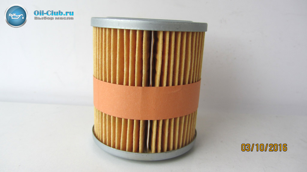

OC 196 не пилил, спорить не буду. Но вот другой  пример - Фильтроны ОР575 и ОР545/2.
post-17207-0-86974100-1490727510_thumb.jpg  post-17207-0-38942300-1490727531_thumb.jpg
Здесь одинаковы и размеры, и бумага,и давление открытия перепускного клапана. Отличие - только в форме днища. У одного оно конусом внутрь, у другого наружу. В чем смысл, для чего это?

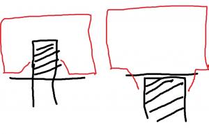

так очевидно же - разные посадочные места на разных моторах.
у одного двигателя штуцер с резьбой больше утоплен относительно кольцевой площадки, куда резинка упирается.
Как раз выступ и длина резьбы стандартны и не разу не встречал случаев, чтобы фильтр с подходящей резьбой и посадочной площадкой не подошёл.
Тут дело скорее в другом.
Когда конус внутрь (например как у FRAM XG9688), получается более жёсткая конструкция, но места под отверстия в базовой плите остаётся меньше, в базовой плите приходится сверлить много мелких отверстий.
Когда конус наружу (например как у FRAM XG7317), получается менее жёсткая конструкция (допустимая для узких фильтров), но места в базовой плите под отверстия остаётся больше.
на одном моторе штуцер утоплен, на другом - выступает (мало ли почему).
поэтому на одном фильтре конус внутрь, на другом - наружу.
Как раз выступ и длина резьбы стандартны и не разу не встречал случаев, чтобы фильтр с подходящей резьбой и посадочной площадкой не подошёл. Тут дело скорее в другом. Когда конус внутрь (например как у FRAM XG9688), получается более жёсткая конструкция, но места под отверстия в базовой плите остаётся меньше, в базовой плите приходится сверлить много мелких отверстий. Когда конус наружу (например как у FRAM XG7317), получается менее жёсткая конструкция (допустимая для узких фильтров), но места в базовой плите под отверстия остаётся больше.
