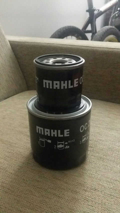

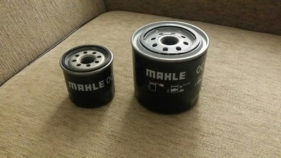

Вот задался таким вопросом. Я понимаю что экология, экономия и все такое, но как так? Посмотрите на фильтры масляные. Большой от авто '90-х годов, 2.0 обьем двигателя, 4.5 обьем картера, интервал по мануалу 10 тыс. км. Маленкий от авто после '10 года, 1.6 двигатель, 3.0 обьем картера, интервал 15 тыс км. Лично я не представляю как производитель пришел к выводу что можно уменьшить обьем масла на 1/3, увеличить интервал в 1.5 раза и поставить фильтр как на мотоцикле…

Я но говорил о конкретном двигателе а о том, что не может фильтр диаметром 65мм и высотой 60мм на двигателе 1.6 проехать без вопросов 15 тыс.км. И потом, не все меняют машины раз в пару лет. Моей машине 340тыс. км, вопросов по работе нет, ДВС не ремонтировался, всегда ставил фильтр 95мм высотой вместо 75мм.

теряю интерес к  большому фильтру  120x76 и к 100x76, родной 75-80x76
давление масла кто нибудь мерял на разных размерах ?
