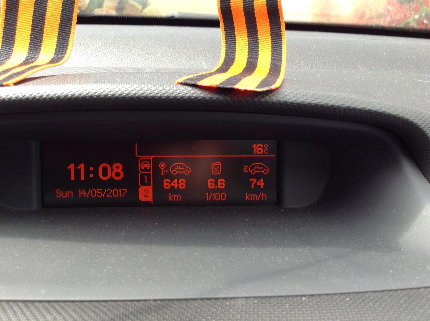

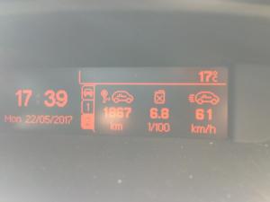

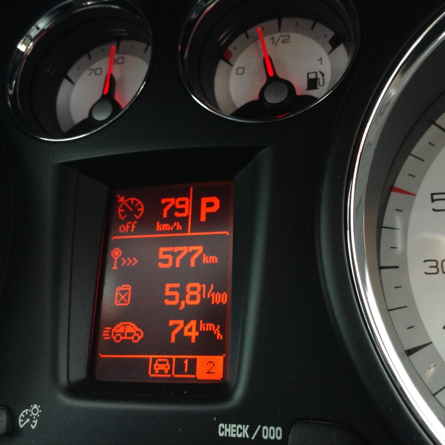

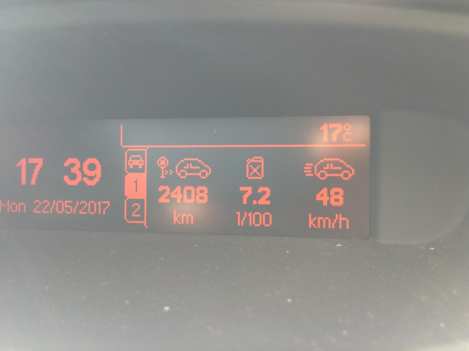

Пока к зимнему пробегу по городу добавил 1000 км по трассе со средней скоростью 63 км/ч.
Впереди ещё как минимум 1000 км трассы, а если ещё прибавить две планируемые поездки, то ими добавлю + 4000-5000 км.
После сбора данных по расходу бенза зимой и отбора пробы отработки 1-я вкладка БК была обнулена. Сейчас первая вкладка показывает данные при плюсовых температурах.
Второе фото с майским трассовым пробегом при t окружающего воздуха от +19 до + 26*С.
Пока так. :)

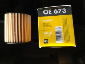

Ушёл проверять утверждение http://www.oil-club.ru/forum/topic/21416-maslyanyj-filtr-rabotaet-vsego-2500-kilometrov/?p=540056
Скоро вернусь с фотографиями :)

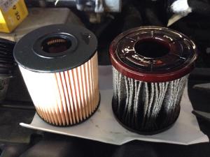

Вести с полей.

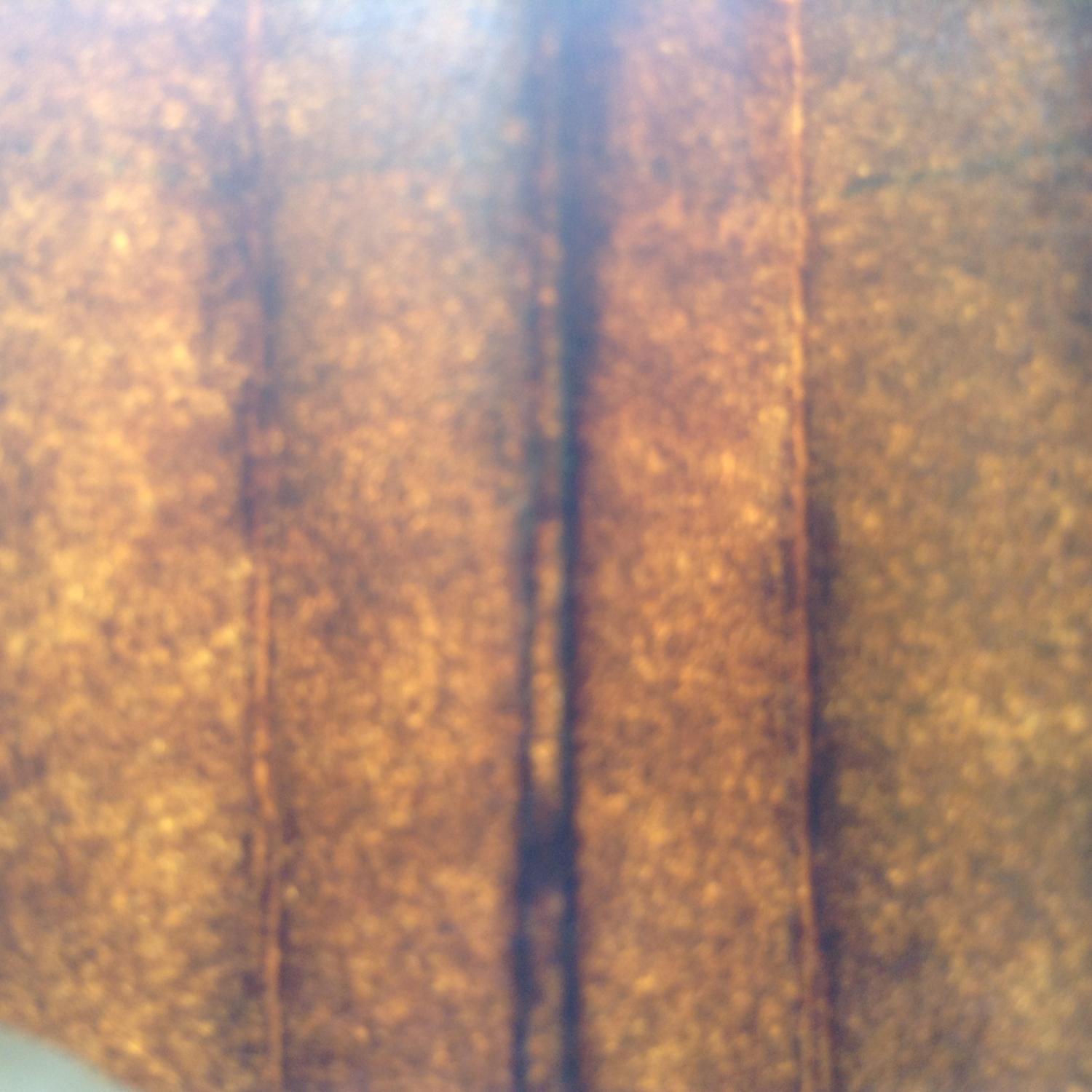

Старый на просвет
новый и старый
Новый встал на место старого, продолжу наблюдения
КМК как трава зелёная, небо голубое, солнышко желтое, так же очевидно, фильтр в моем авто может фильтровать 200 мт/ч ;)
Проверка мифа стоила 200 руб. На любые траты пойду для проверки гипотезы :D

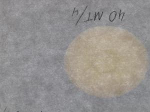

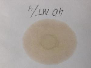

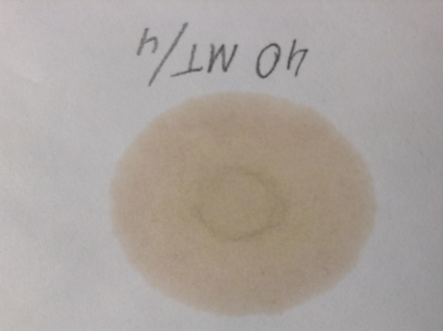

Добавлю капли :)
40 мт/ч
post-17040-0-12312800-1496297812_thumb.jpegpost-17040-0-14155700-1496297857_thumb.jpeg
100 мт/ч
post-17040-0-33647700-1496297901_thumb.jpegpost-17040-0-84898700-1496297939_thumb.jpeg
У кого какие мнения?

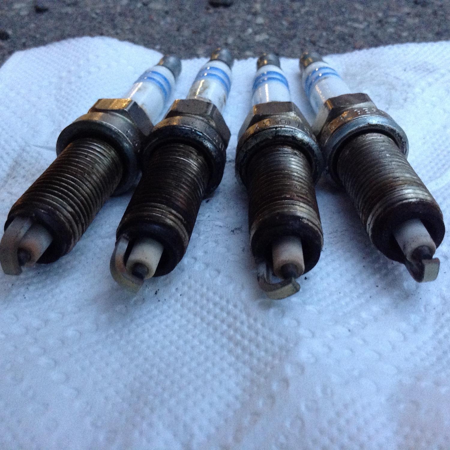

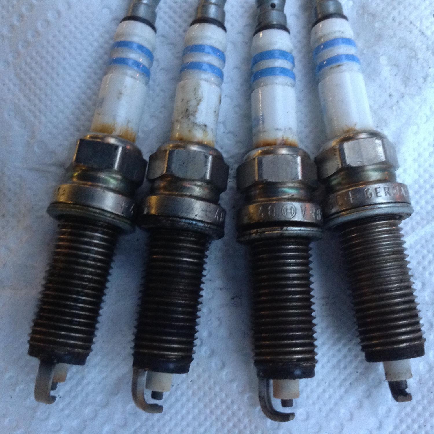

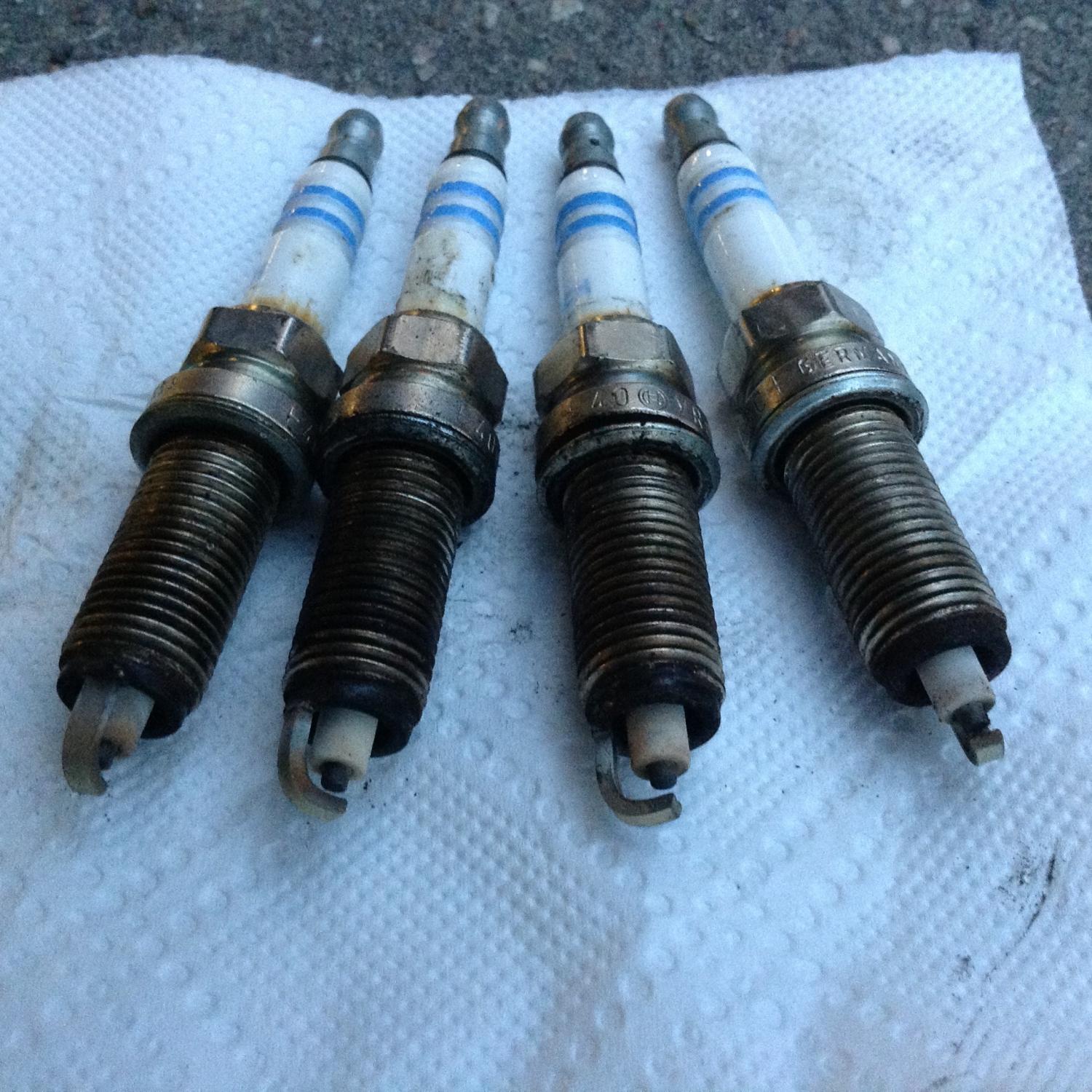

За 4 ткм трассы(примерно) угорело 700 мл.
Вывернул свечи пытаясь найти пропажу.
post-17040-0-67458900-1497212227_thumb.jpegpost-17040-0-82308100-1497212257_thumb.jpegpost-17040-0-70726400-1497212271_thumb.jpeg
Не нашёл :(
Наверное Дракону не нравятся:
1) выше 3000 об/мин
2) перегоны по трассе 8-10 часов
Показания БК
верхний-пробег
средний-расход
нижнее-средняя скорость
Изменено пользователем NAK

Вести с полей.
новый и старый
Как же его у тебя скукожило...... :unknw: .

@NAK, хороший расход 5,8 л/100 км.
