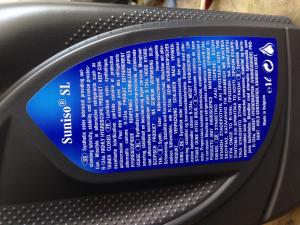

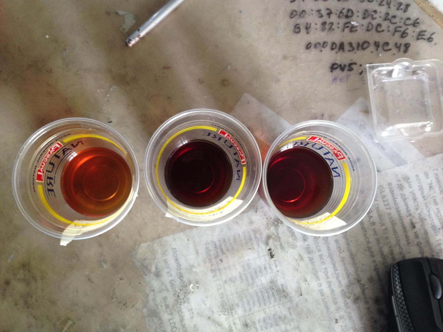

Сюрприз, товарищи! Сегодня занимался опытами. Сначала вскрыл канистру с маслом для холодильных установок Suniso SL 68 ( полиол эстеровая база) . Канмстра была с герметичной целкой из фольги. Замешал это масло с маслом Mobil Delvac1 LE 5w30. Получилось где-то 20% холодильного масла ПОЕ в Делваке на Pao. Размешалось хорошо, сначала эстеры на дно опустились, потом повертел стаканчиком, они размешались, цвет смеси не изменился. Потом перелил в сотейник из нержавейки, засунул туда бронзовую чайную ложку (типа катализатор!) и термопару. Грел на медленном огне до 200градусов, потом немного остыло до 160градусов, и затем снова до 200 и убавил огонь до минимума и держал при 200-210 градусах где-то 5 минут. Потом вынул ложку и оставил остужаться. Затем перелил обратно в пластиковый стаканчик.
После всех этих манипуляций смесь потемнела (окислилась).
Затем пришла в голову мысль сравнить степень потемнения-окисления смеси с полиол эстерами и чистого масла Mobil Delvac, проделав тоже самое с ним.
Проделав те же самые манипуляции с чистым Делваком (включая бронзовую ложку) , с удивлением ( и с радостью) обнаружил, что чистый Делвак после прогревов потемнел сильнее!!!
Думаю, это значит, что добавление в моторное масло холодильного масла на полиол-эстерах повышает стойкость смеси к окислению в результате воздействия температуры.
Понимаю, что этот сравнительный тест "на коленке" не может считаться эталоном, но он обнадеживает! Поэтому буду добавлять в моторное без сомнений. Прилагаю фото :

Тест продолжается-засунул прогретую смесь в холодилоьник. Сюрпризов не жду, так, на всякий случай.
Потихоньку приобщаетесь к сетке прожарки:))) надо было дольше жарить
